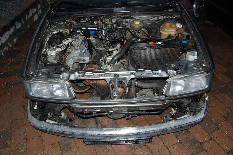

B3 til b4. ... hva mer trenger jeg? :S
Da har jeg vært på lokale huggeren å henta:
panser
front t stykke med lås greiene på...
listene under hver lykt.
Men når jeg ser på t stykket så passer det hverken på festene over lyktene eller front bjelken?
Må jeg bytte bjelken å hva mer?? Blir litt frustrert...
PS: har søkt på forumet... finner ikke svar..
Hallo? Noen som kan hjelpe meg...

Ok, da har jeg egentlig byttet over hele T`en med lykte fester, men tenkte jeg sko vær så lur å bruke de orginale 90lyktene til b3, men det lar seg ikke gjør smertefritt? Tenker på å feste listene under lyktene. Disse har ikke den skru anordningen som den orginale lista har. derfor får jeg ikke skrudd de noen plass.
Må jeg bytte lykter også?
Eller bare lage til en festeanordning?
nå ser d jo helt på tur ut... tenkte å bytte over panser imorgen.

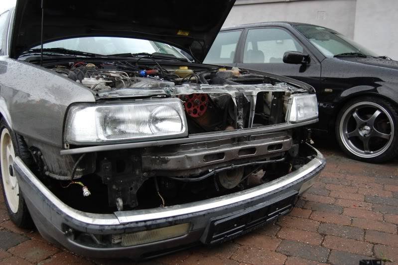

Fikk det til.
Brukte:
panser fra b4
t stykket MED lykte fester fra b4.
Måtte kappe litt i t feste for eller så passet det ikke i frontbjelken.
Ellers så brukte eg bare b3 lykter, b3 list under lykter, b3 fanger, b3 sjermer osv =) Blei bra syntes eg=)
Takk for all hjelp=)
Så bra ! :)
Du får vel nesten ta noen bilder å dele resultatet ;)
