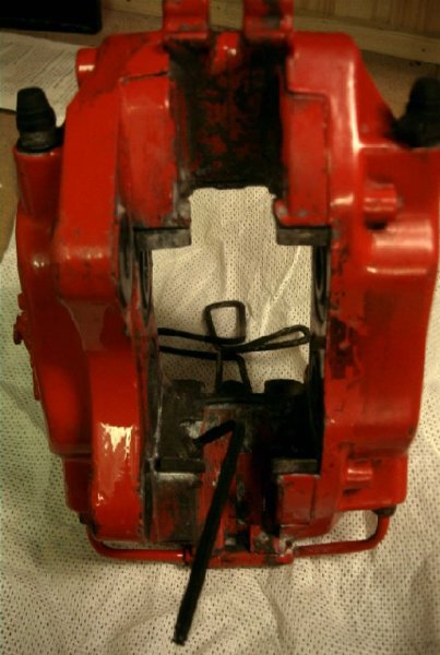

#1 Skrevet Februar 8, 2005 Lurte på om noen her hadde noen geniale ideer til å løsne fastsittene/"irra" skruer på aluminiums caliper (brembo/porsche)? Skal montere nye bremseklosser på et par brukte RS2 bak-calipere, og må ved den anledningen løsne bremseklossopphenge/(hakene som gjøre klossene ikke "detter" ned) for det har samlet seg litt dritt bak de helt øverst slik at åpningen blir for small for ny kloss. har prøvd å renske så godt jeg kan og prøvd å slått "klosseopphenget flate. Men til ingen nytte. Og prøvd "bremseklossepresseverktøy" til å presse de inn, men det er rett og slett for smalt. Prøvd å slått på skruehoden i håp de skulle løsne, men ikke noe spore. Prøvd å sette torx nøkkelen i skrustikka og legge press og vri caliperen/skruen rundt, men det sitter som f....... Så blir min eneste løsning å bore ut skruene og gjenge opp på nytt????? Noe annet jeg kan prøve før jeg må ty til denne siste løsningen??? 0 Del dette innlegget Lenke til innlegg Del på andre sider Flere delingsalternativer...

#6 Skrevet Februar 8, 2005 Hmmm. kan jo prøve å bore opp litt av skrue hode og trekke ut skruen med en grisepikk, det gjorde jeg på en umbrako på caliperen som hadde blitt "rund" Hvis det er det som er problem ditt. Edit : kanskje ikke så lett å bore i den skruen der. Jeg har ikke kommet så langt at hodene har blitt runde enda. Har ikke dratt til så hardt, fordi jeg da vet at de blir runde. Men det er kanskje ikke noe vei uten om det? Problemmet mitt er at disse skruene har sittet fastskrud i noen år og så har saltet tært/irret slik at skruene sitter bomfast. Han forrige eieren har sikkert ikke satt skruene inn med noe stoff da han byttet klosser sist gang. og nå han skulle bytte nå fekk han det ikke til, så han kjøpte like godt 4 nye calipere orig fra Møller!! (hadde hvist nok av penger). Sånn det ser ut for meg nå så må jeg få slipt av hodene og få delt caliperene for å for en bedre possisjon til å bore å gjenge. Det er bare dette er litt arbeid og tar litt tid. Så jeg tenkte jeg kanskje kunne fått til en "latere" løsning hvis noen hadde noe trylle/mirakler ideer. Men jeg tror det blir den veien å gå?? 0 Del dette innlegget Lenke til innlegg Del på andre sider Flere delingsalternativer...

#11 Skrevet Februar 11, 2005 Prøvde med en liten gassbrenner i går. Varmte opp 3-4 ganger og slo på skruen med hammer og prøved å skru den av med all makt jeg greide. Ikke f.... om den kom. Så nå tenker jeg et realt rustoppløsnings bad kanskje er løsningen.? Der er som du sier, ligger litt irr bak de opphengsplatene som gjør at det er forliten plass til klossen. For foran er det ikke noe problem, for der har jeg kjøpt helt nye calipere. Og så hører jeg på deg om å ikke dele caliperen (enda) 0 Del dette innlegget Lenke til innlegg Del på andre sider Flere delingsalternativer...

#18 Skrevet Februar 20, 2005 Takker for alle gode tips. Har prøvd flere mer elle mindre "hel" for min del. Har prøvd å varme opp skruene med liten gassbrenner uten å lykkes. Fant en sprayboks på jobben som het 'Den kjemiske nøkkelen' en type shock spray som løsner svært rustne skruer. Spay på og la virke i 10-20 sekunder og skru løs. Vel dette fungerte faktisk på 2 av 8 skruene. Men resten satt bomfast. Så fikk jeg problemmer med runde invendige torx skruer. Så jeg prøvde å varme opp, spaye, skru,varme,spraye og skru uen å få løsne skruene. Men vil de ikke ut, så skal de ut!!! og jeg gir meg ikke så lett. Så da var det å ty til baufila! Jeg filte litt av skruen på sidene slik at jeg fikk tak med en liten fast nøkkel. Så sprayet jeg godt for jeg så gjengene på skruen i håp om å trenge ned. Så tok jeg en meisel og slo hardt på de to rette sidene av skruene og så var fram med fast nøkkelen, og de løsnet Men de var trege å skru ut, men de kom. Så nå har jeg brukt denne metoden på resten av skruene og kun 3 igjen. Så takk for innspill! 0 Del dette innlegget Lenke til innlegg Del på andre sider Flere delingsalternativer...
