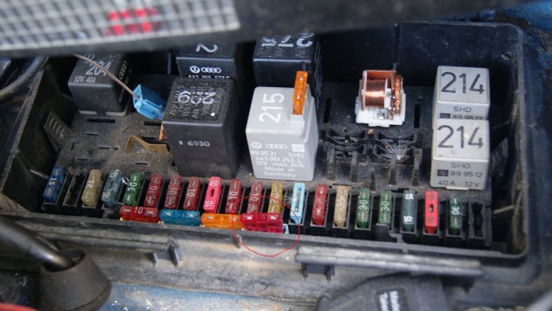

#20 Skrevet Juli 1, 2010 Okei, trodde det hadde en samenheng med att den motrosikringen gikk hele tiden jeg. Fant ikke noe skjema over sikringer, kun rele`r. men her er ett bilde som viser hvilken sikring som går, om noen kjenner til akkurat hva den er til. Har en kompis med med s2, der er også lmm gått- men den fungere 100 ganger bedre en min. Mvh 0 Del dette innlegget Lenke til innlegg Del på andre sider Flere delingsalternativer...
#21 Skrevet Juli 1, 2010 Det står på lokket hva sikringen går til, jeg husker hele sikringsrekka på en 3b men legg det ut her så skal vi nok få løst problemet ditt. At kompisen din sin bil går bedre enn din skal du bare glemme nå. Her må det prøves i systematisk rekkefølge. Du har tatt motorbytte, er du uheldig har det skjedd noe med triggerpinnene på svinghjul som gjør at dette kødder. 0 Del dette innlegget Lenke til innlegg Del på andre sider Flere delingsalternativer...
#22 Skrevet Juli 1, 2010 (endret) Det kan se ut som det kurs 27 du blåser, det er strøm til hjernen og den skal være 20a og ikke 10a som du har der. Om du ser på skjema mater sikring27 massemåler, ta ut massemåler og dra bilen på starteren, ryker den ikke da har du funnet synderen. Les ut feilkoder kan også hjelpe deg. 0 Del dette innlegget Lenke til innlegg Del på andre sider Flere delingsalternativer...
#23 Skrevet Juli 1, 2010 Takker så mye for gode tilbakemeldinger:) Prøvde og ta ut kontakta for lmm for så og sette i sikring i plass 27, da gikk den ordentlig på tomgang- tok jeg ut sikringen gikk den rævva igjen=) men går fortsatt ikke riktig på turtall, men det er vel helt normalt uten lmm:) Så da har vi vel funnet syndern? Tok også og prøvde vagcom i dag, og da fikk jeg feil på både lmm og lambda + en som het altitude sensor elns?? Mvh 0 Del dette innlegget Lenke til innlegg Del på andre sider Flere delingsalternativer...
