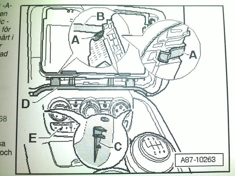

#8 Skrevet Juni 19, 2010 Sånn, det er to typer fester.. avhengig av hvor ny bilen er.her er første, gjelder de eldste. Les teksten og følg anvisning oppimot bildet. 0 Del dette innlegget Lenke til innlegg Del på andre sider Flere delingsalternativer...

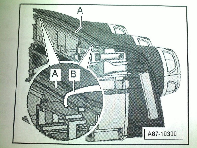

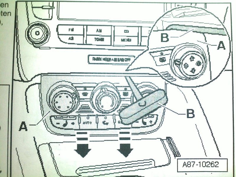

#9 Skrevet Juni 19, 2010 Dette er for de litt nyere vanligst på nyere enn 07 mod. skillet er i 07. 0 Del dette innlegget Lenke til innlegg Del på andre sider Flere delingsalternativer...
#10 Skrevet Juni 19, 2010 Kjempemessig!! Dette har jeg faktisk prøvd. Dette på siste bildet. De resulterte i at jeg har to umbracoer liggende baki midtkonsollen Men tusen takk Stian. Nå vet jeg at det er sånn det funker. Så skal vi se om jeg får til no 0 Del dette innlegget Lenke til innlegg Del på andre sider Flere delingsalternativer...
