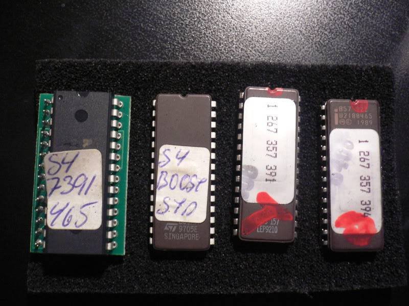

Legger ved ett bilde av de to parene jeg har ved siden av.. Kan noen se om ett av de er org?? 93mod s4 2,2 20vt tq
Får iallefall noen treff på Google på tallenene på chippene til høyre, tipper de er org.
De til venstre, en står det boost på, STD for standard ? da er de grei. De til høyre, en er merket med t for turbo? Det er uansett bare å prøve de ev. kjøpe noe som fungerer.: smil :
Min 270 chip er nesten lik merket
1 267 357 568
1 267 357 482
