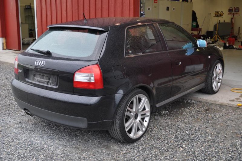

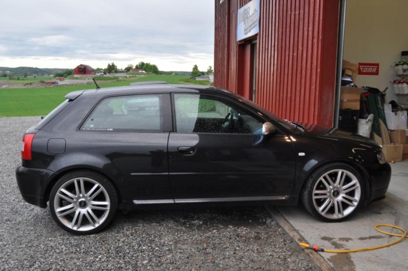

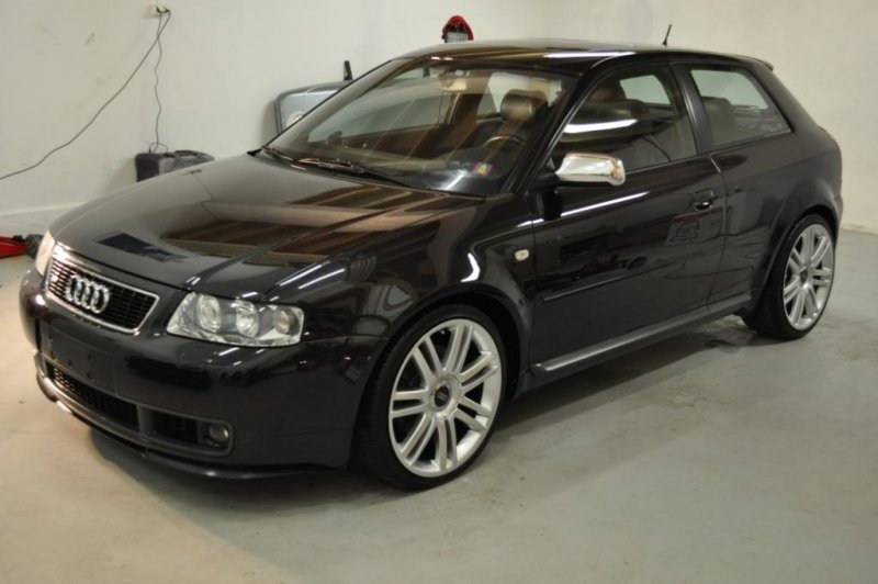

Fikk levert en Audi S3 2001 model på søndagen. Hadde alt tatt en titt på bilen så var klar over at det var mye som måtte gjøres, MEN tror aldri man noen gang kommer til å klare å bli 100% forberedt :unsure:
Vell bilen ble levert på søndag kveld. Ble så enig med eieren om at han skulle ta turen ut på mandagskvelden når jeg var ferdig med vask for å sammen med meg gå over bilen. Som sagt så gjort.....
Dag 1/ ca 6,5 timer:

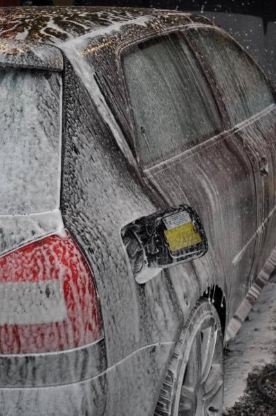

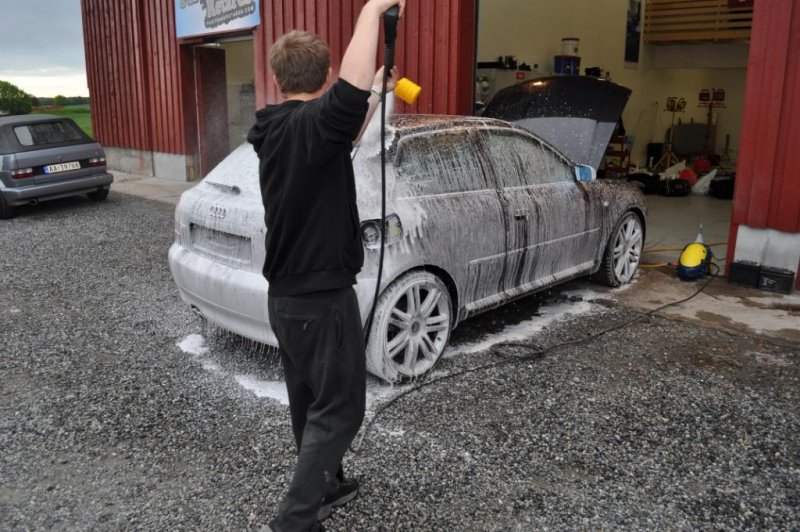

Begynte med vask av bilen. Hjulene fikk en real runde med Scholl Rim7 som fikk stå å virke i 10 minutter. I mellomtiden fikk motorrommet en runde med Grime Reaper 1:3 og litt hjelp med en SV detail brush så var mye gjort. Lot denne blandingen stå litt før det hele ble spylt av. Ga så bilen en runde med Scholl Crack 9000 som fikk stå i 5 minutter før bilen inkludert motorrommet ble skumlagt med Orange pre wash 1:0 :P Ble så vasket med SV Wash pudle, spylt og så kjørt inn for tørk før endelig inspeksjon sammen med eier. Sammen med eieren av bilen og et par test spots på bilen så ble konklusjonen: 3-stegs toppet med CG Jetseal og Sv Divine :D

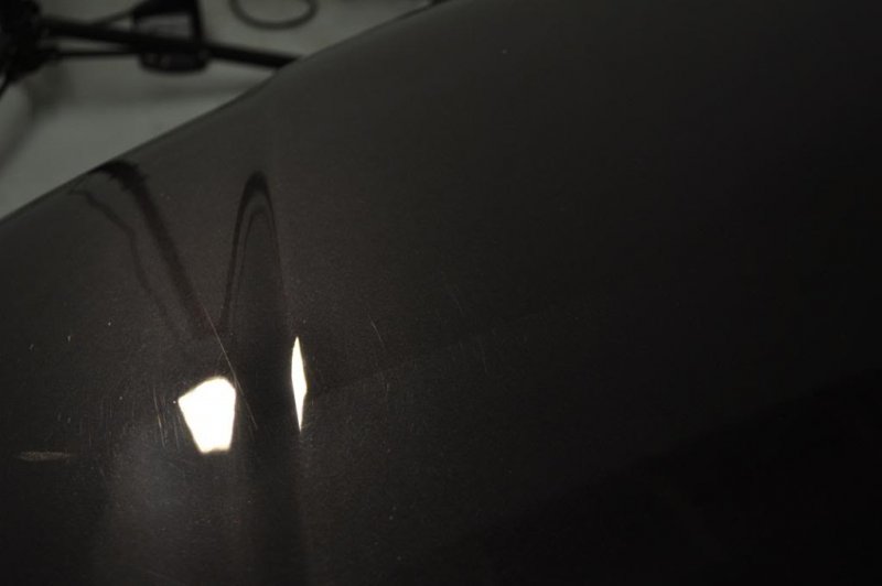

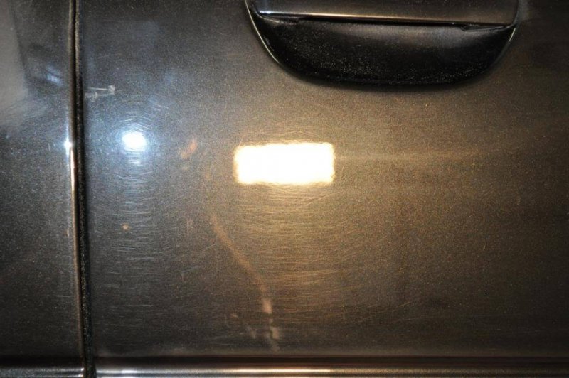

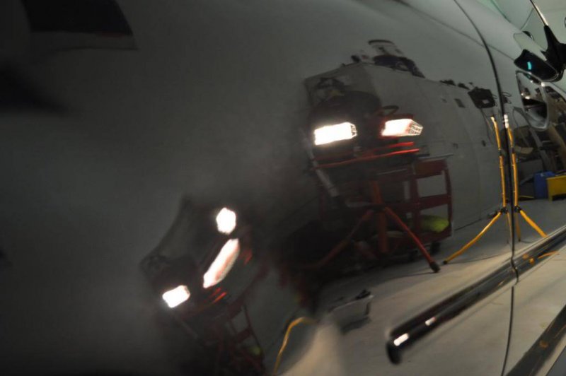

Vell kl var nå 22.30 så eieren ble kastet ut så det var mulig å komme igang her ;) Hadde alt kjørt en test spot med Scholl S30+ på Orange Scholl pad og det ble blankt, men tok ikke noe av ripene så her var det snakk om HARD tyskerlakk. Bare å finne fem Scholl S03 GOLD og ullputen, en kombo som skulle vise seg å fungere ganske greit, men ikke bedre en at det måtte kjøres 2 runder bestående av toatlt ca 8-12 pass pr runde fordelt som følgende: Sprer produktet uten pres på 1100 o/min, kjørte så 5-6 pass med kraftig press på ca 1800 o/min lettet opp på presset og kjørte 1-2 pass på samme hstighet og med 1 pass uten press på 1100 o/min. Rakk da å kjøre panser og høyre forskjerm før det var natta....
Dag 2/ ca 15 timer:
Fortsatte på høyre siden med samme kombinasjon som i dagen før og kjørte resten av bilen med denne. Var minimalt med holo/kjørespor, men skal ikke ljuge så noe var det og med hardheten på lakken så holdt det ikke med Scholl S40 på blå Über pad. Forsøkte meg litt fem og tilbake med S30?+ på orange Scholl pad, men tilslutt falt valget på Scholl S03 GOLD på Grønn Über pad. Dette ble BLANKT og holofritt ( I hvertfall som jeg har klart å se :P ). Hele bilen fikk denne runden med unntak av fangeren bak for den orket jeg ikke å starte på etter timer så da var det natta.

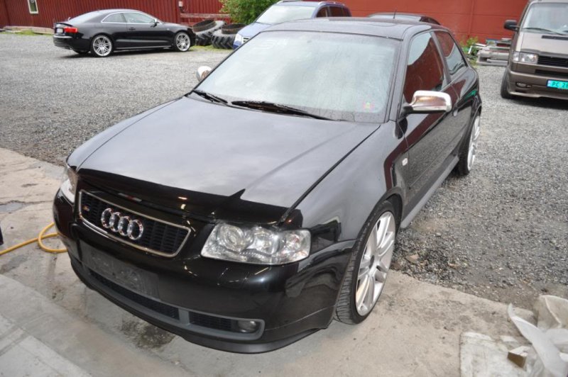

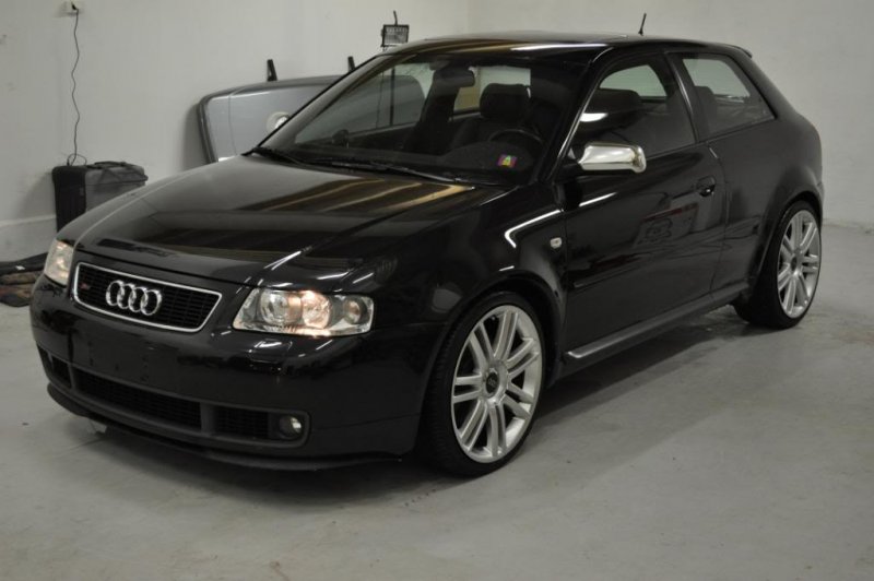

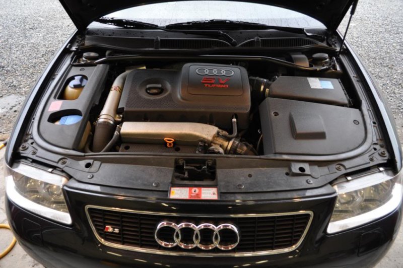

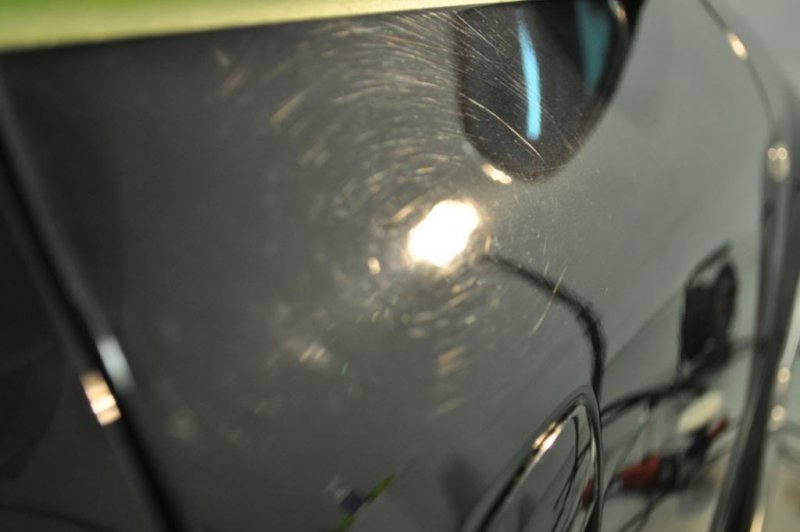

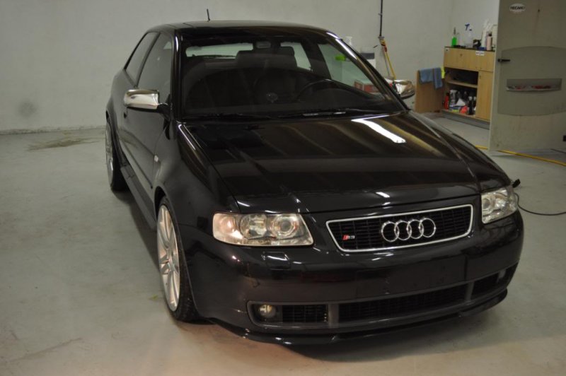

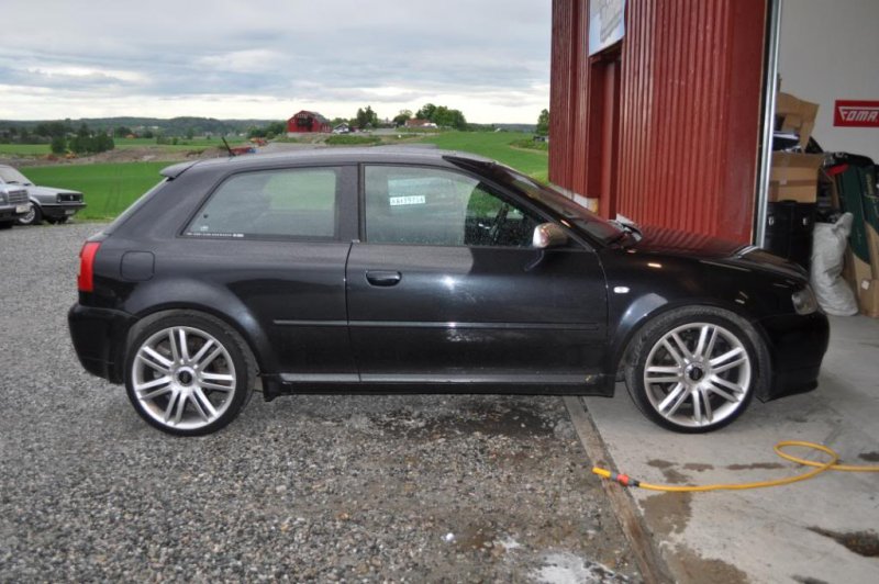

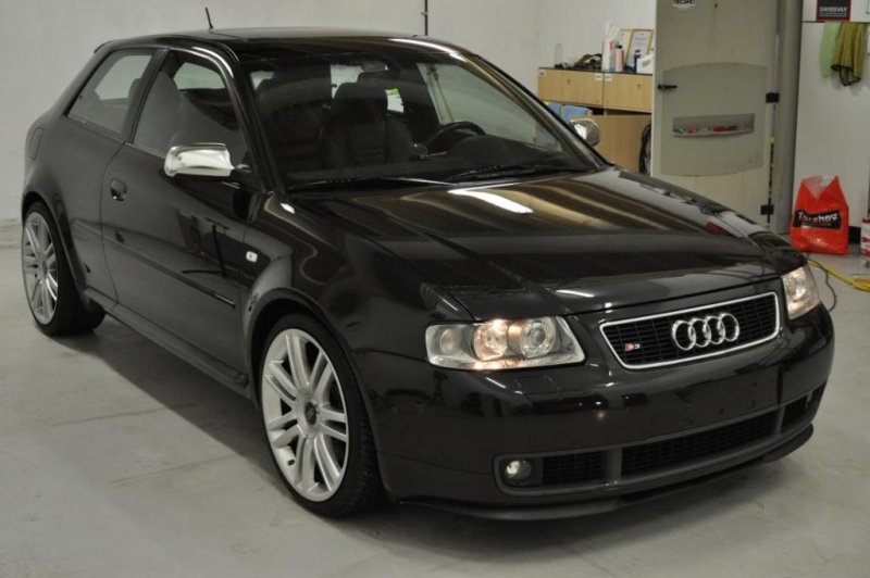

Før vask:

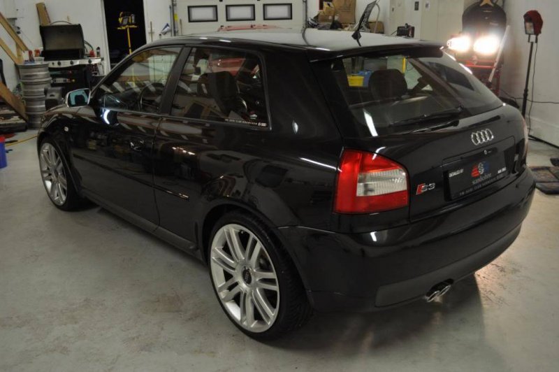

Etter tørk og klar for inspeksjon:

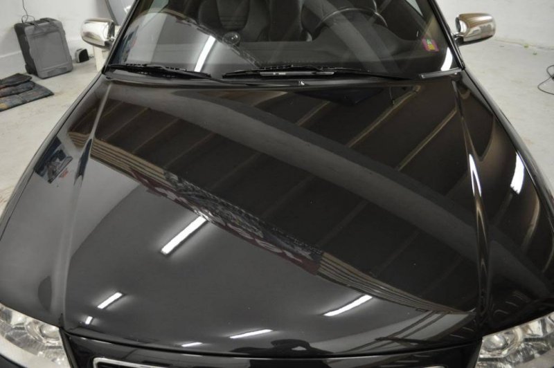

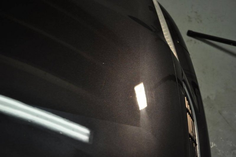

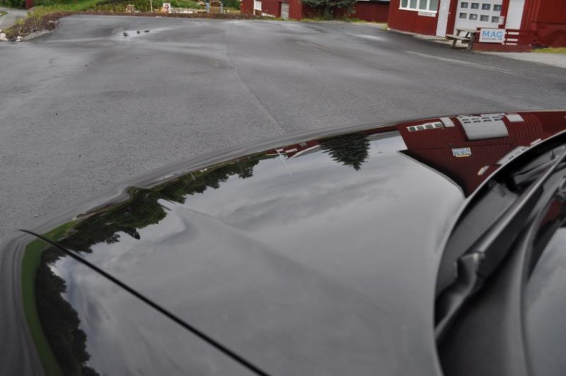

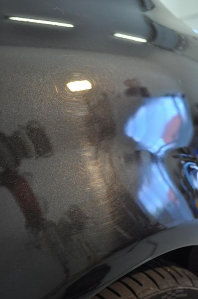

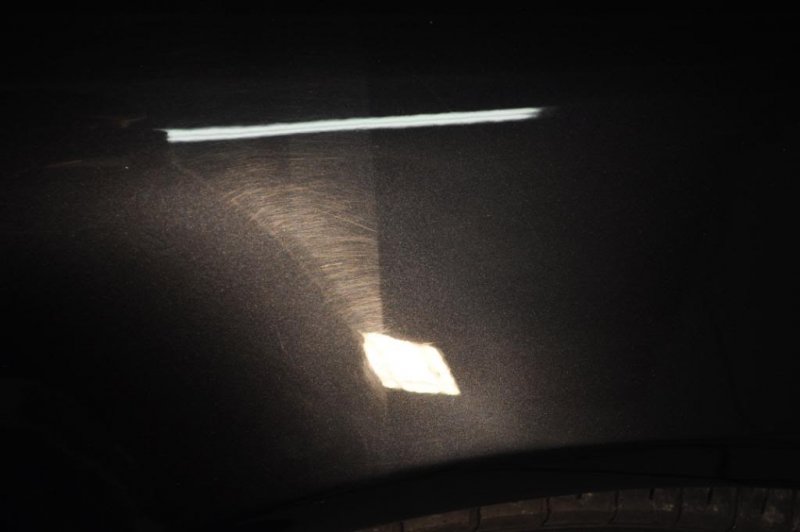

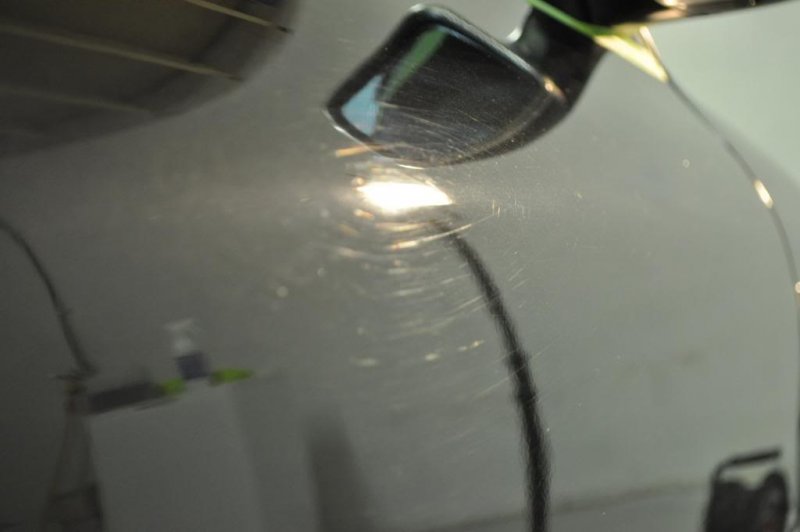

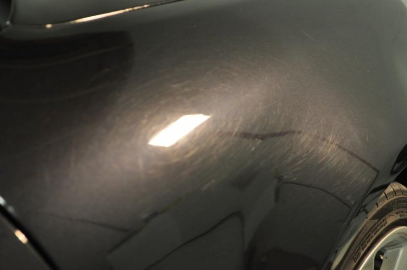

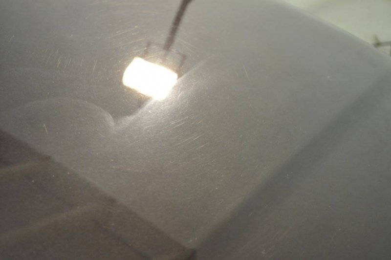

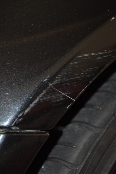

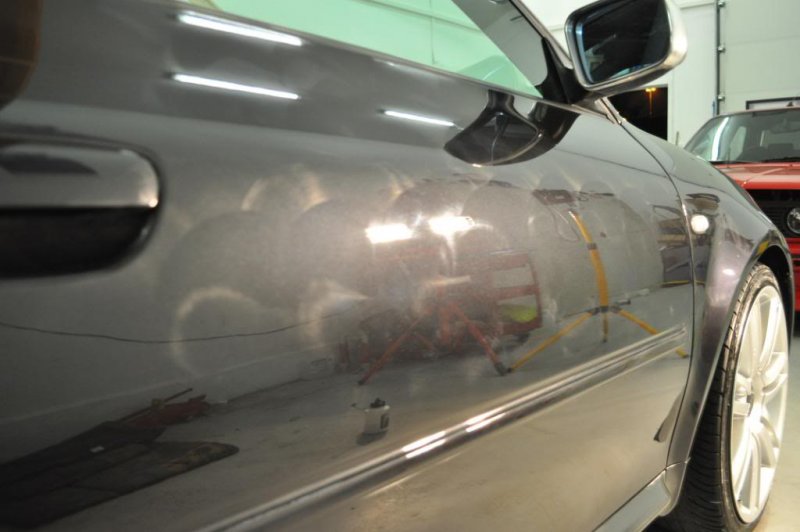

Panser med test spot. Panseret var et kapittel for seg selv. Deler av bilen og da bl.a panseret er omlakkert. Panseret så ikke ut med flere store matte områder, sliperiper UNDER klarlakken etc. Scholl S30+ fjernet de matte feltene, men som dere ser så tok det ikke så mye av ripene.

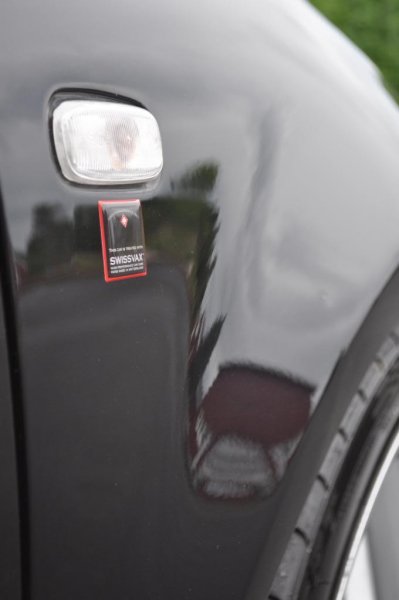

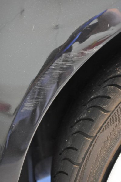

50/50 på høyre forskjerm:

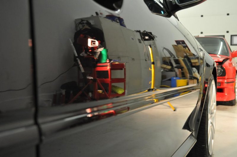

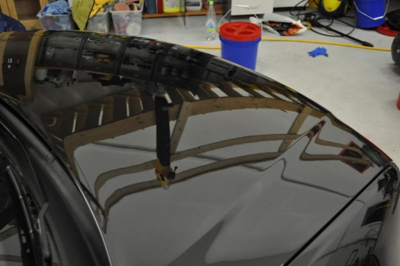

Ferdig kjørt med 2x Scholl S03 Gold/ull, S03 Gold/Grønn Über og S40/blå Über og vasket:

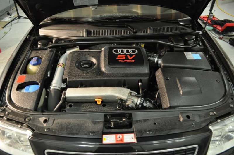

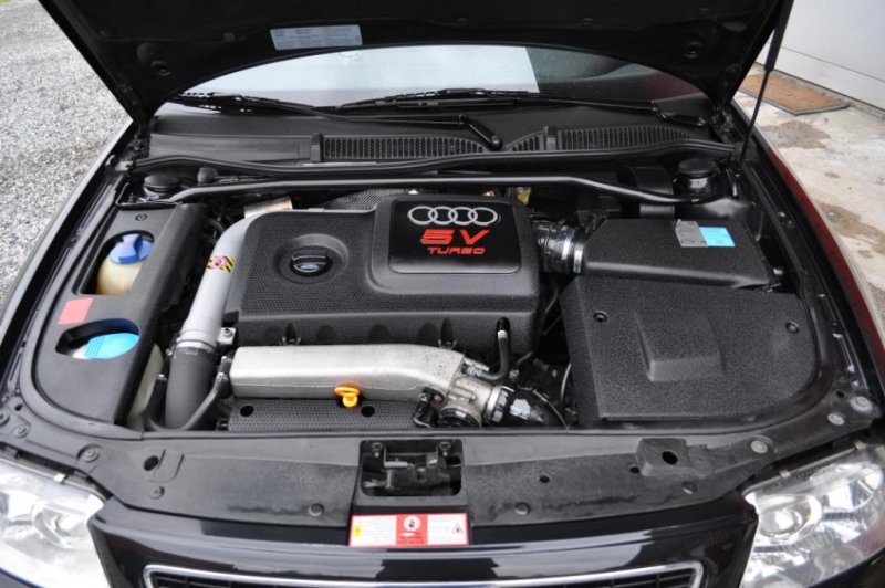

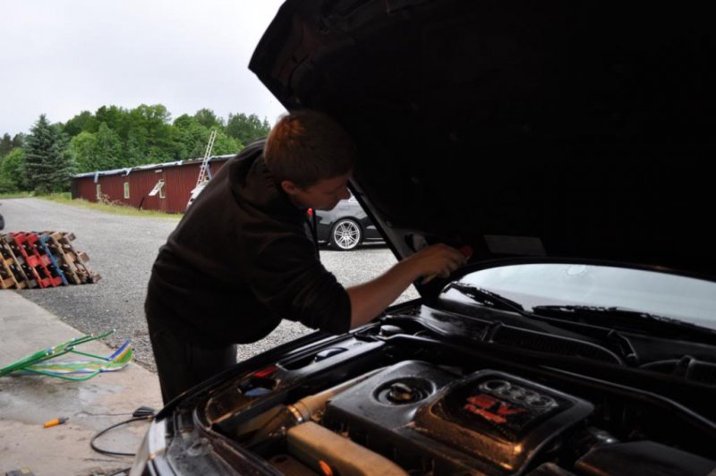

Motorrommet har fått en runde:

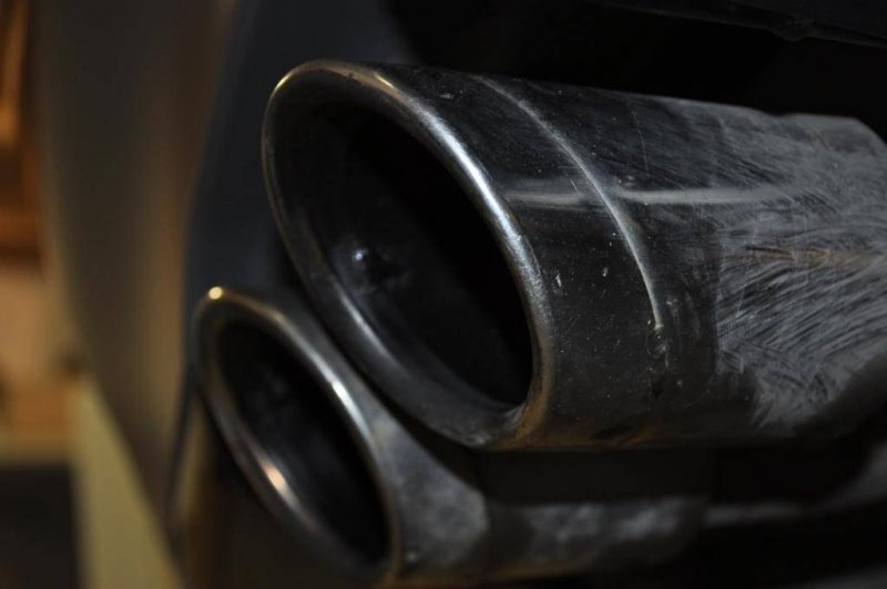

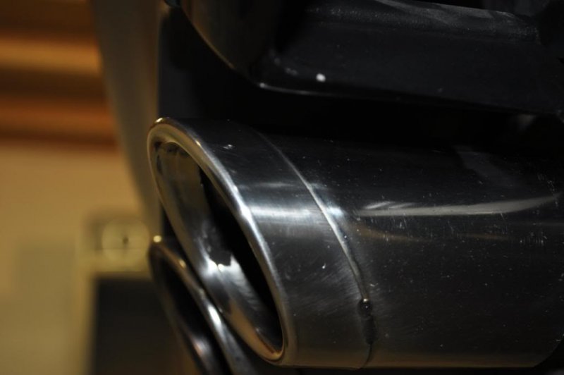

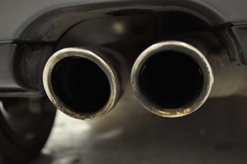

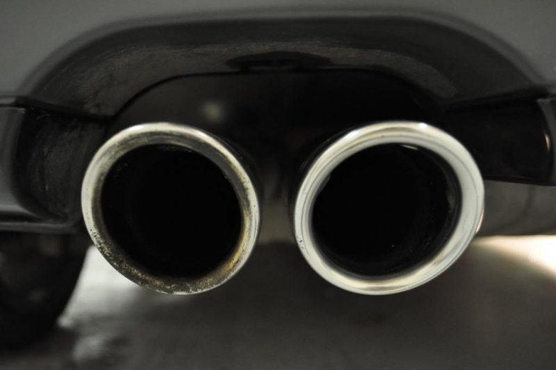

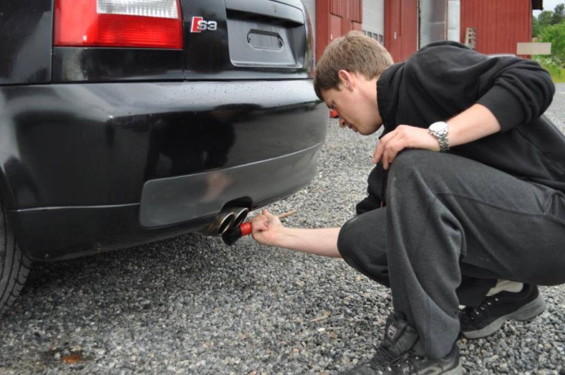

Eksosen sin tur:
Ferdig med Vertua Bond og Jet Seal:

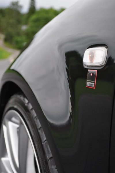

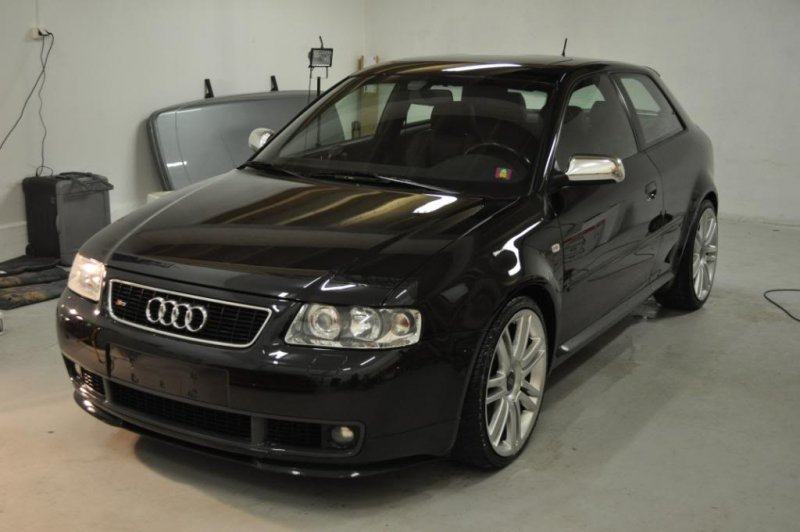

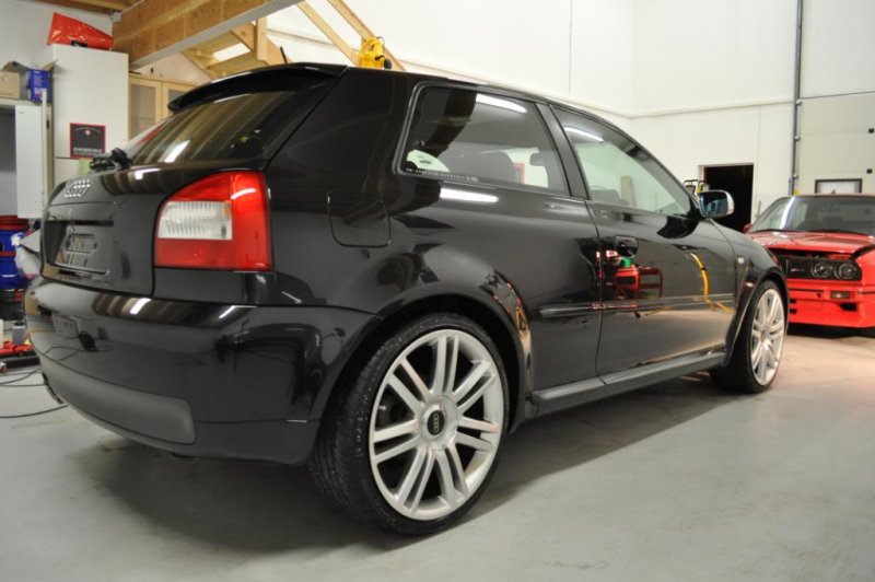

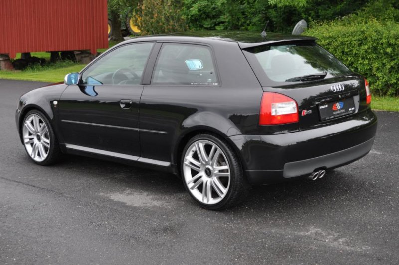

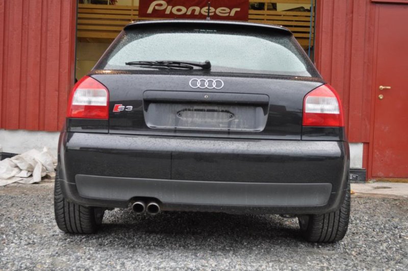

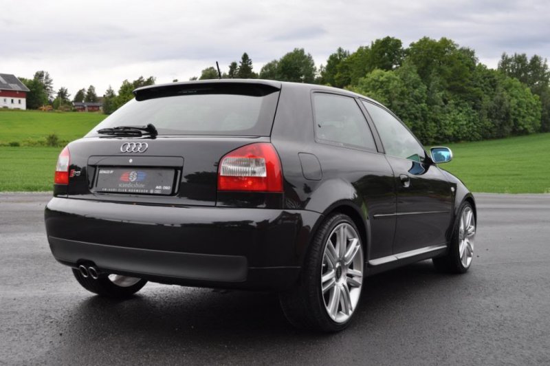

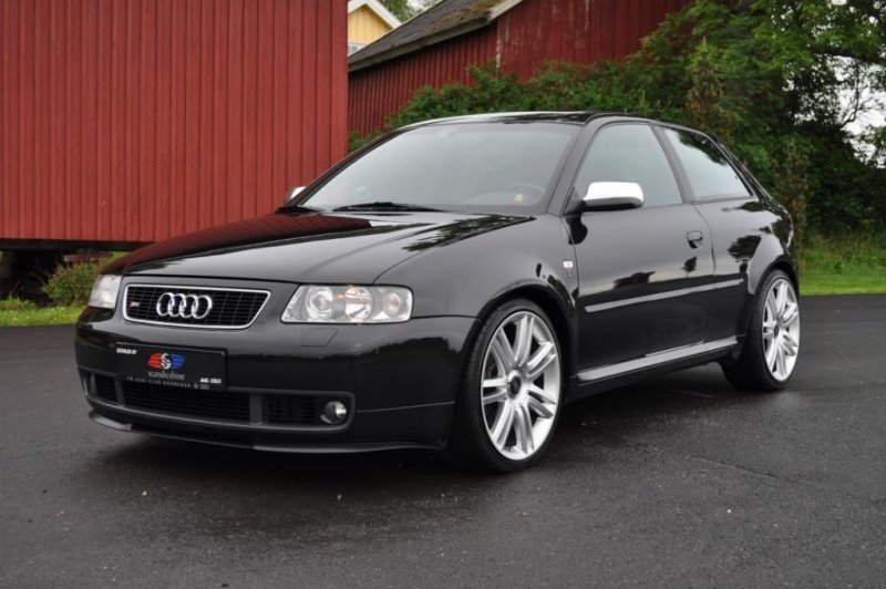

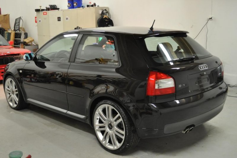

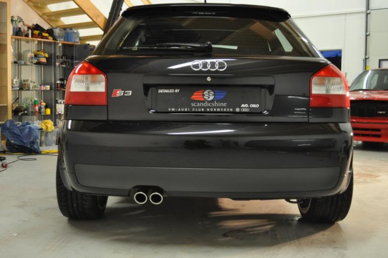

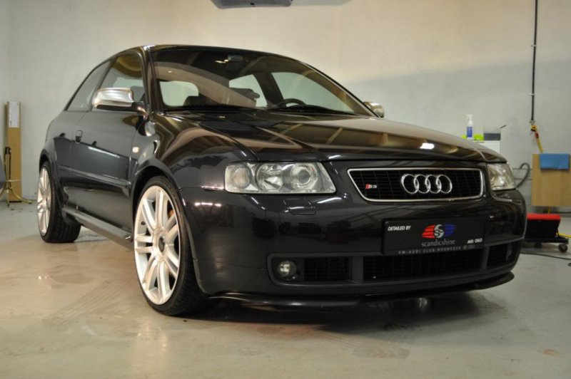

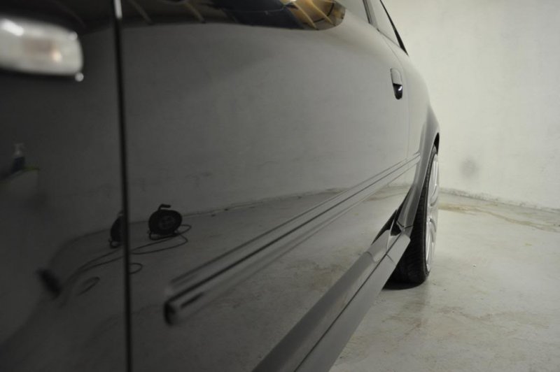

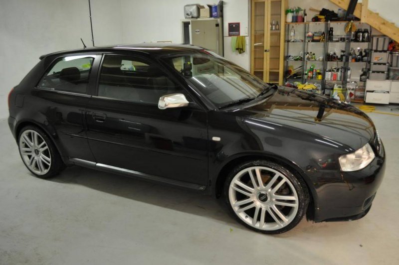

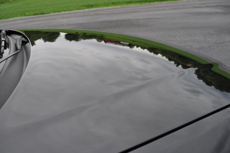

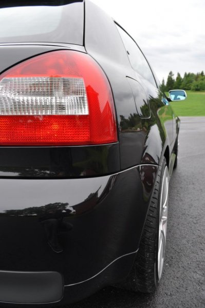

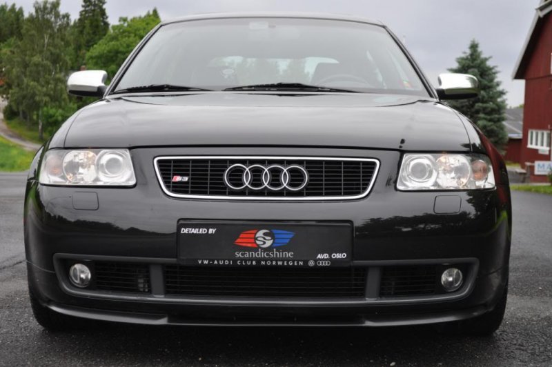

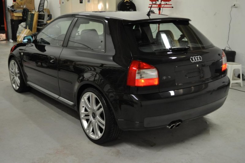

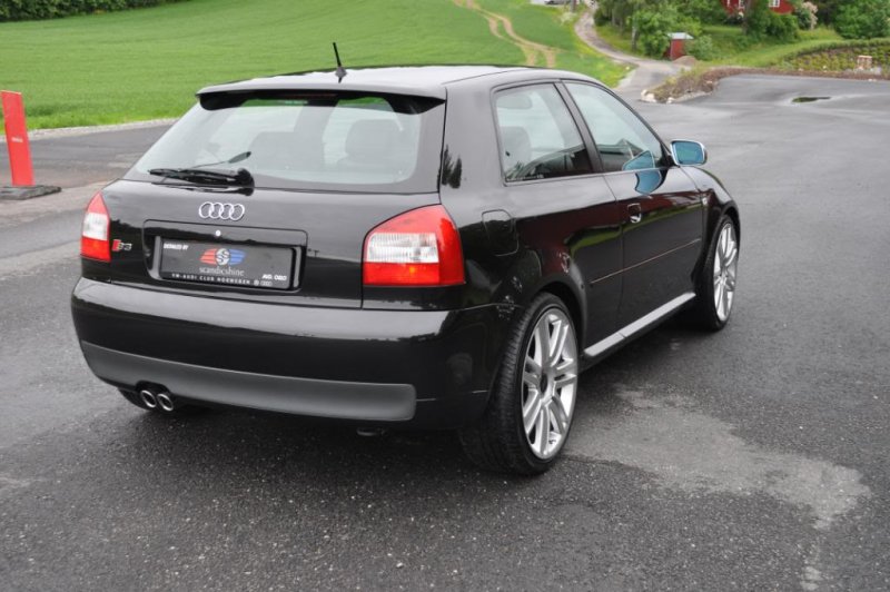

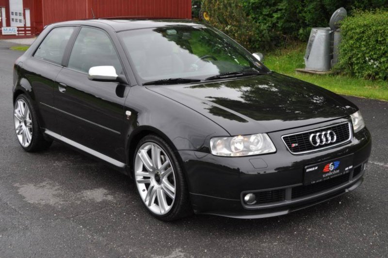

Ferdig:

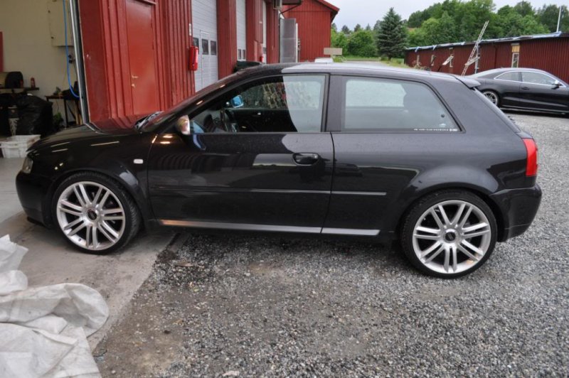

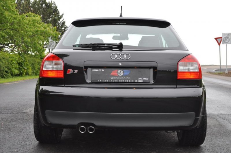

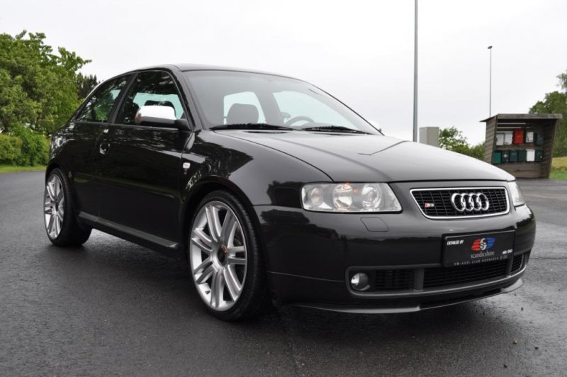

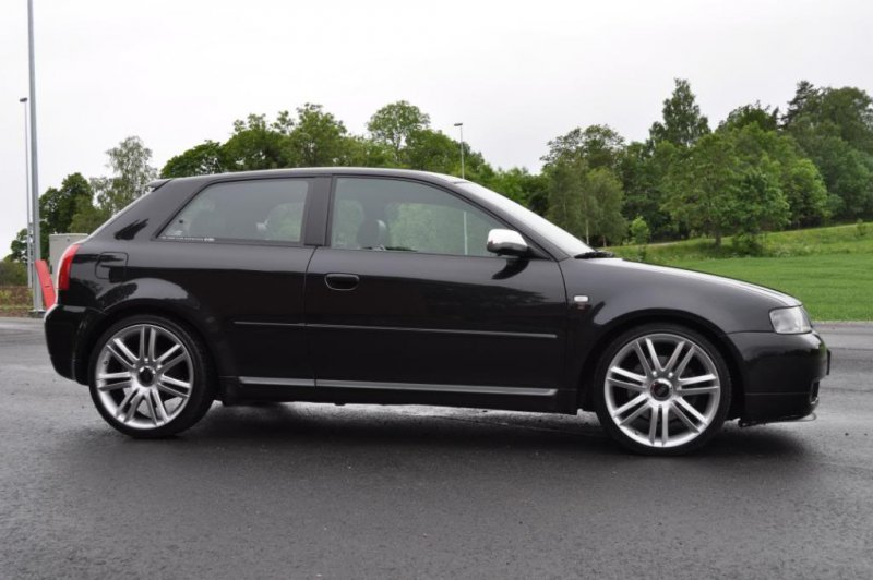

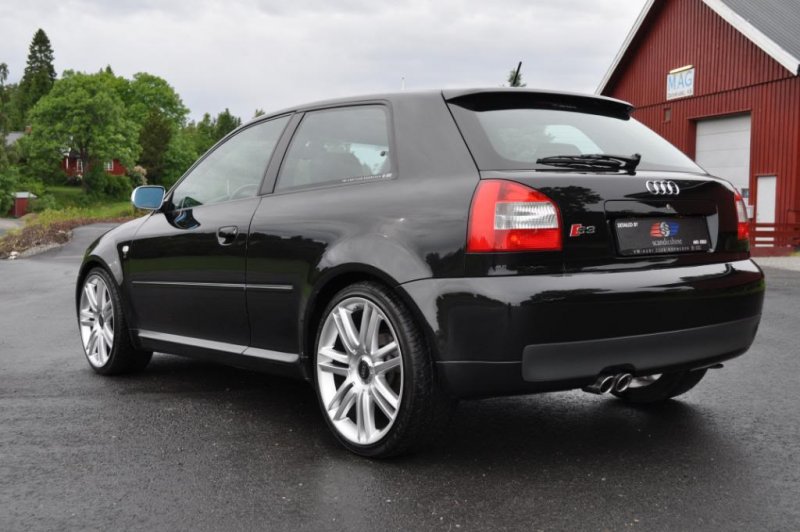

Klokken 03.30 på natta er det heller dårlig lys til å ta bilder ute så satset på oppholdsvær så det kan bli tatt noen bilder før eier hentet bilen

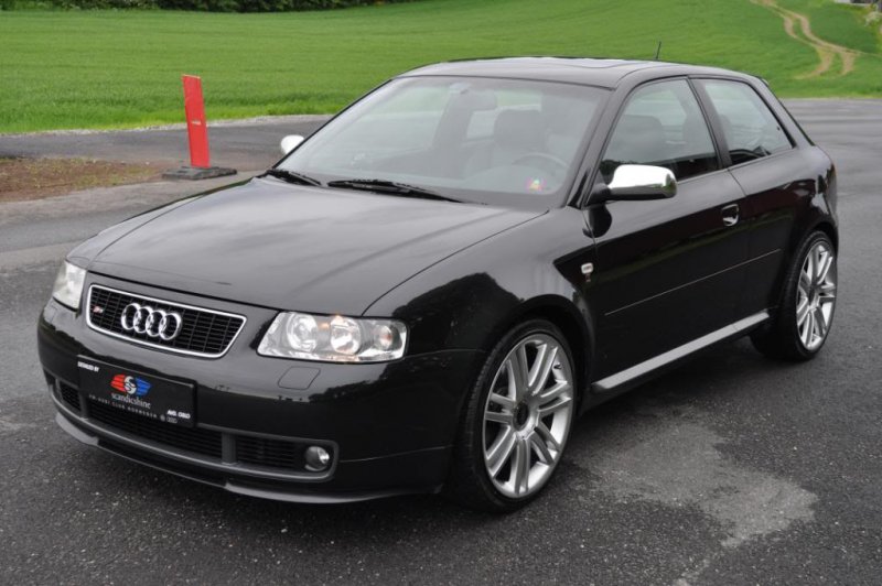

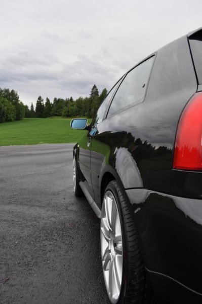

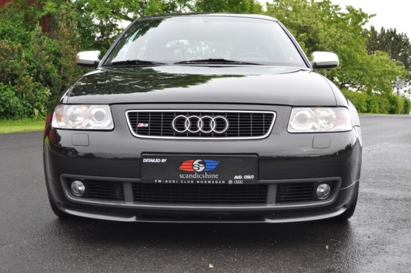

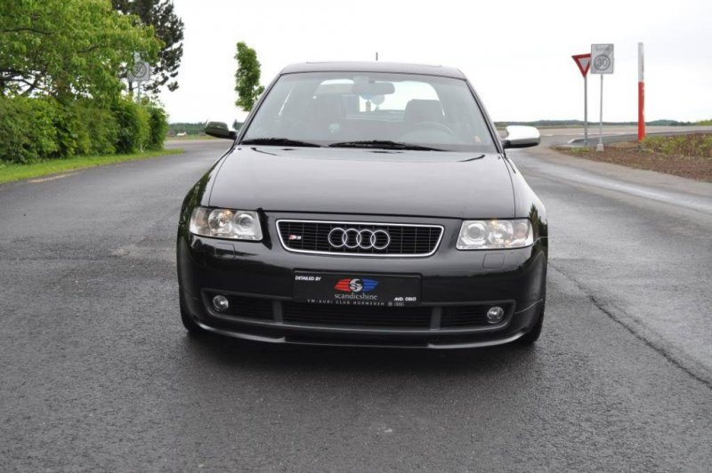

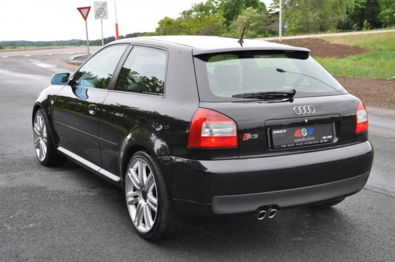

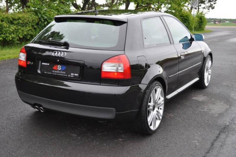

Var uheldigvis overskyet og regn i luften når bilen skulle hentes, men fikkda tatt noen utebilder også ;)
