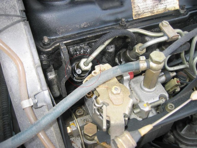

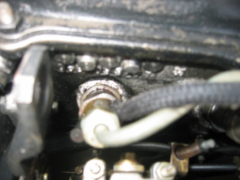

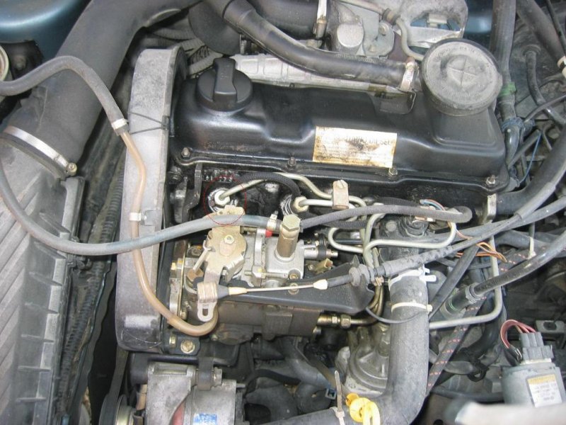

Har en dieselekkasje rundt den ene dysa på golfen. Hørte med nbs men de hadde ingen deler til meg. Noen som vet hvilke deler som trengs og evt hvor det kan skaffes?
Nye dysetetninger?
Umulig å se på de små bildene hvor det kommer fra, men det er to ting du lett kan forsøke selv:
Av med returslangen som går mot nabodysa, klipp av 1 cm og sett på.
Stram rør-mutteren litt.
