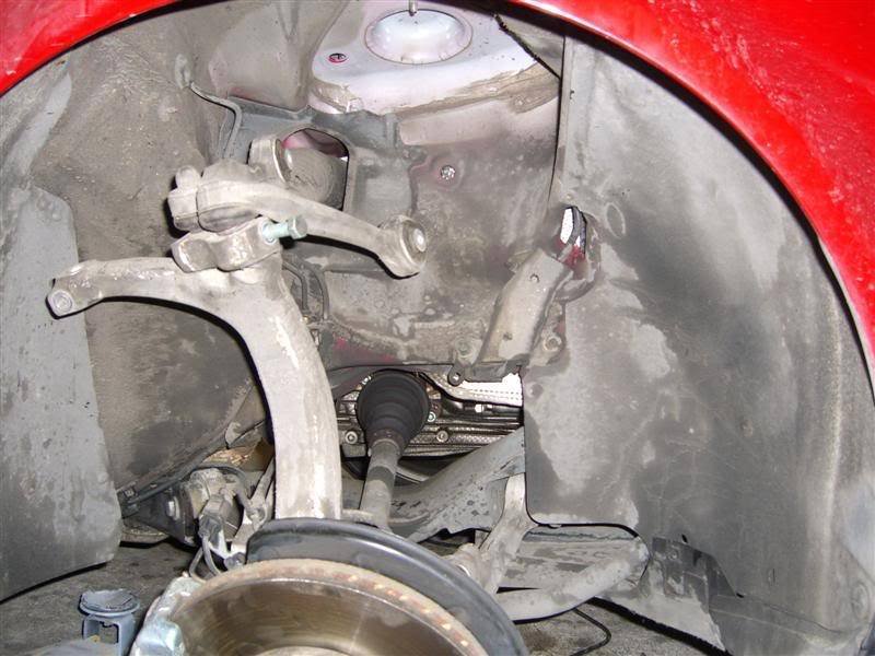

Kan man dette på A4 B7 også eller må man løsne "alt" inne i hjulhuset?

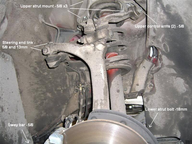

Må man ut med alt dette?
Eller kan man bruke "vri" trikset?

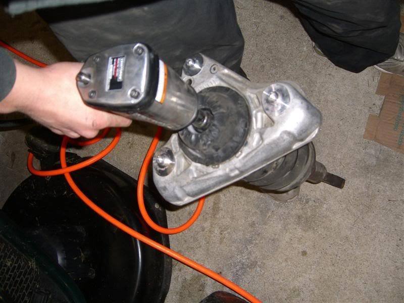

på min tok vi ut hele demperen slik som på øverste bildet.
Men mener å huske at mekanikeren snakket om at det ikke var likt på alle.
( du må ut å sjekke om du ser de 3 boltene over hver demper)
Du må løsne de 3 bolten som du finner oppe i motor rommet ja. Så må du av med de 2 kulene som henger de øvre armene fast i spindelen. Så er det bare en bolt nede enda.
På B5 så kan man vel ta ut dempern uten og demontere alt dette. Sikkert likt på gamle passat og.
