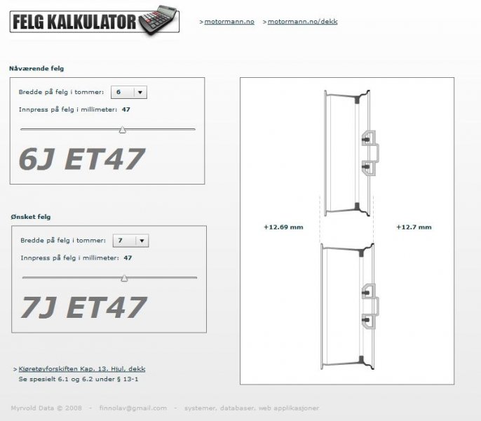

#1 Skrevet Juni 29, 2010 Skal kjøpe nye felger til touranen min, og kom over noen med ET35. vet dette ikke er lovlig men har lest at det skal gå med et nød skrik. Men det jeg oppdaget er jo at orginal felgene som står på bilen er også ulovlige. iallfall hvis de tallen jeg har funnet stemmer. I vognkortet mitt står det standar felg 6J og innpress 47 Nardo felgene jeg har på tror jeg er 7J og innpress 47. (iallfall det jeg har funnet ut her på forumet) I følge kalkulatoren på http://www.motormann.no/felg/ bygger disse 12,7 mm lengre ut og 12,69 mm lengre inn. Er det ikke maks 7,5 mm per dekk du har lov og endre? Noen som kan fortelle meg hva som er lovlig og ikke lovlig? 0 Del dette innlegget Lenke til innlegg Del på andre sider Flere delingsalternativer...

#3 Skrevet Juni 29, 2010 i følge den kalkulatoren jeg plottet inn tallen på. http://www.motormann.no/felg/ Så er sånn jeg kan se det nardo felgen også ulovlig. var egentlig det jeg var på jakt etter og vite. Vet at Et 35 er ulovlig 0 Del dette innlegget Lenke til innlegg Del på andre sider Flere delingsalternativer...
#4 Skrevet Juni 29, 2010 7J ET 47 bygger i følge den kalkulatoren 12,7 mm lengre ut en det som står i vognkorter og 12,69 mm lengre inn en en det som står i vognkorter. eller er jeg helt på jordet her? 0 Del dette innlegget Lenke til innlegg Del på andre sider Flere delingsalternativer...

#6 Skrevet Juni 29, 2010 OK, du har altså lagt inn at 7 toms med ET47 og 6 toms med ET47 og funnet ut at 7 toms bygger 12.7 mm utover og innover. Men ET er uansett 47 på begge og sånt sett lovlig. Så 7.5 mm og 12.7 mm er mål på forskjellige ting. Men et kanskje mer aktuelt spørsmål er om hvordan det kan være lov at en bil leveres med 225/45-17 (ET47) som tilfellet er på Touran Exclusive, når vognkortet sier 195/65-15 (ET47). De fleste Touraner er vel levert med 205/55-16, også dette mer enn hva vognkortet sier. Og da er vel svaret at det er lov med avvik fra typegodkjenningen (195/65-15 ET47 i Touran-tilfellet), så lenge ET-avviket er mindre enn 7.5mm, at rulleomkretsen ikke avviker mer enn 5%, og at det er plass. Uansett om de er original- eller ettermonterte. 0 Del dette innlegget Lenke til innlegg Del på andre sider Flere delingsalternativer...
#7 Skrevet Juni 29, 2010 Bilde av hva ET er http://commons.wikimedia.org/wiki/File:Einpresstiefe.jpg. Felgkalkulatoren hjelper til med å finne ut hvor stor forskjellen blir (felgens inner- og ytterkant) om man endrer felgbredde og/eller ET. 0 Del dette innlegget Lenke til innlegg Del på andre sider Flere delingsalternativer...
