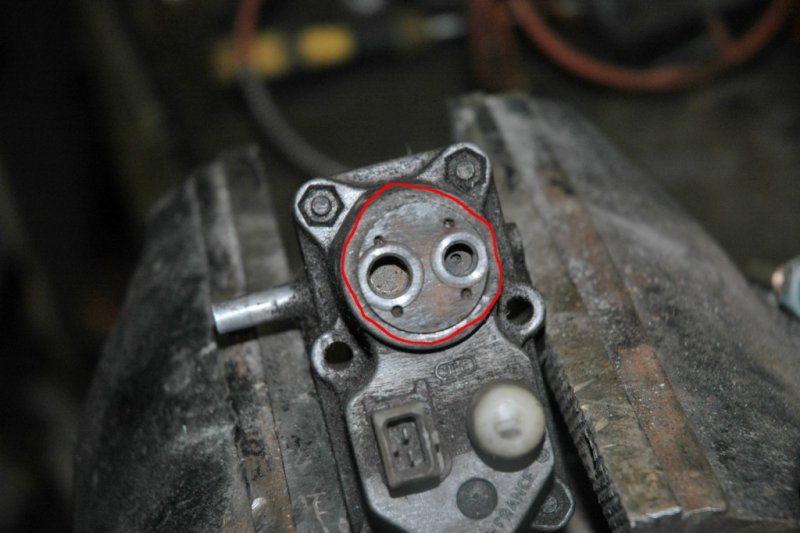

#36 Skrevet Oktober 3, 2010 På bildet så er det markert den delen som slangene/ rørene blir koblet til. Denne delen er av stål og presset inn i aluminiumshuset. Denne delen er det mulig å kakke forsiktig ut eller inn i huset. Posisjonen på denne er det som bestemmer styretrykket på varm motor. Flytter man den inn så øker man trykket og tilsvarende senker det ved å flytte den ut i huset. I mitt tilfelle så var trykket for høyt så da måtte jeg åpne opp Wur`en for å kakke den litt utover. Kakket den ut ca 1 mm og monterte sammmen igjen og varmet den opp bare ved hjelp av varmesløyfa. Når trykket ikke stiger lengre så er varmesløyfa på sitt varmeste. Da skal man mest sannsynlig ha et for lavt trykk (iom at den er flyttet ut i huset) Da er det bare å la varmesløyfe og bensinpumpe fortsette å gå, samtidig som man kakker forsiktig denne delen innover igjen. Et kakk i gangen samtidig som en følger med på manometeret. Husk å ta det med ro, kakker man den for langt inn så er det bare å demontere igjen og starte på scratch. I mitt tilfelle så skulle jeg ha 3,6 bar i trykk ved 80 grader. 80 grader mener jeg må tilsvare når bimetallfjæra er ferdig oppvarmet. Når den er oppvarmet så trykker den ikke lenger på trykkfjæra innvendig. Styretrykket på min var på like i underkant av systemtrykket før justering. Bildet av manometer etter justering. Ro 0 Del dette innlegget Lenke til innlegg Del på andre sider Flere delingsalternativer...

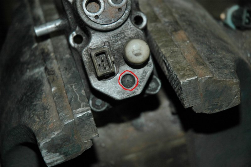

#37 Skrevet Oktober 3, 2010 Så til styretrykket ved kald motor. Her er det markert på bildet hvilken del som en skal kakke på. Dette er også en del av stål som er presset inn i huset. Denne delen er bimetallfjæra festet på innvendig. Før oppvarming så presser bimetallfjæra på trykkfjæra. Etter oppvarming så har ikke de to fjærene kontakt i det hele tatt, så det er kun trykkfjæra som arbeider ved varm motor/ regulator. Kakker man denne delen innover i huset så senker man styretrykket på kald motor. Og øker tilsvarende ved å kakke utover, men da må man demontere Wur`en og ta det fra innsida. Her hadde jeg flaks da trykket lå på i overkant av 3 bar når jeg begynte. Tok av ledningen på Wur`en og startet bensinpumpa. Da var det bare å kakke forsiktig innover til trykket ble rett. jeg justerte min til 1.6 bar ved ca 20 grader. Holdetrykket eller avstengningstrykket legger seg på 0.1- 0.2 bar under styretrykket ved varm motor/ regulator. Og synker maks 0.5 bar i døgnet. Mener å huske at det lønte seg å justere styretrykket ved varm motor/ regulator først. Må legge til at før jeg justerte, så demonterte jeg Wur`en fullstendig. Med påfølgende rengjøring av ALLE deler som har med bensinen å gjøre. Ro 0 Del dette innlegget Lenke til innlegg Del på andre sider Flere delingsalternativer...

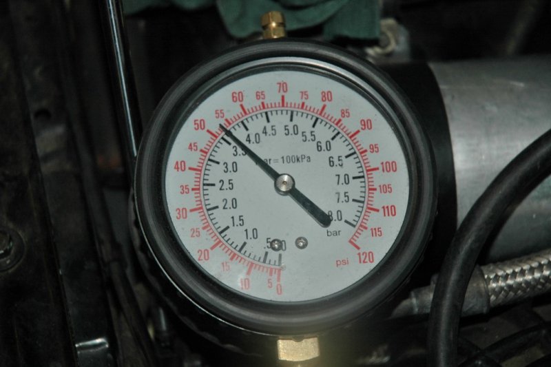

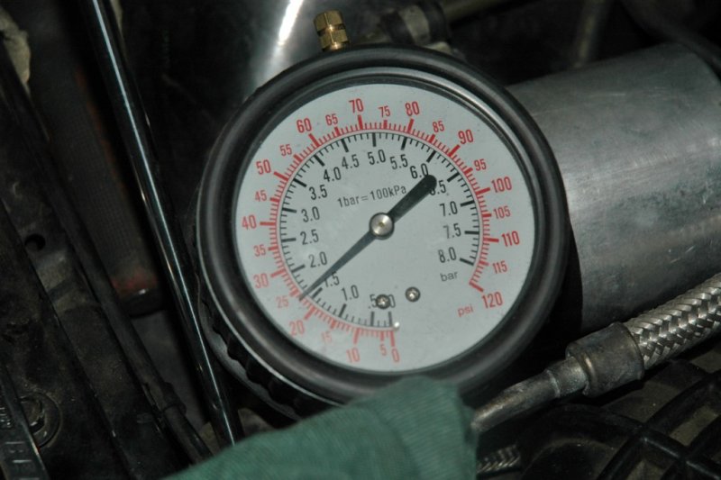

#40 Skrevet Oktober 5, 2010 Har du sjekket at trykkene er korrekt nå som wuren sitter i motoren? 0,5 bar ved kald motor og 3,6 +/- 0,2 bar ved varm motor? 0 Del dette innlegget Lenke til innlegg Del på andre sider Flere delingsalternativer...
#41 Skrevet Oktober 5, 2010 Har du sjekket at trykkene er korrekt nå som wuren sitter i motoren?0,5 bar ved kald motor og 3,6 +/- 0,2 bar ved varm motor? Japp, har sjekket det. Legger seg på 3.6 bar når motoren passerer ca 80 grader og stiger da ikke mere selv om en venter til kjølevifta har slått inn et par ganger. Den slår vel inn på ca 95-98 grader. Kaldstart trykket har jeg justert til 1.6 bar ved ca 20 grader. Gikk etter en tabell ifra Bosch. Se på side 29 i vedlagte pdf. Skulle vel egentlig vært på 1.5 bar, men justerte etter en annen tabell først. Fant den i vedlegget litt senere. Tror det blir så jeg justerer til 1,5 bar før jeg tar i bruk bilen. Hvor har du funnet ut at det skal være 0,5 bar? Vil innbille meg at bimetallfjæra vil bøye seg mere desto kaldere det er. Så en vil vel treffe rundt 0,5 ved et eller annet sted kaldere enn 0 grader? Kanskje 20 - ? Ro boschtech-12d.pdf 0 Del dette innlegget Lenke til innlegg Del på andre sider Flere delingsalternativer...
#42 Skrevet Oktober 5, 2010 Japp, har sjekket det. Legger seg på 3.6 bar når motoren passerer ca 80 grader og stiger da ikke mere selv om en venter til kjølevifta har slått inn et par ganger. Den slår vel inn på ca 95-98 grader.Kaldstart trykket har jeg justert til 1.6 bar ved ca 20 grader. Gikk etter en tabell ifra Bosch. Se på side 29 i vedlagte pdf. Skulle vel egentlig vært på 1.5 bar, men justerte etter en annen tabell først. Fant den i vedlegget litt senere. Tror det blir så jeg justerer til 1,5 bar før jeg tar i bruk bilen. Hvor har du funnet ut at det skal være 0,5 bar? Vil innbille meg at bimetallfjæra vil bøye seg mere desto kaldere det er. Så en vil vel treffe rundt 0,5 ved et eller annet sted kaldere enn 0 grader? Kanskje 20 - ? Ro Den tabellen der stemmer ikke helt med det jeg har sett før... Så hva som er riktig vet ikke jeg 0 Del dette innlegget Lenke til innlegg Del på andre sider Flere delingsalternativer...

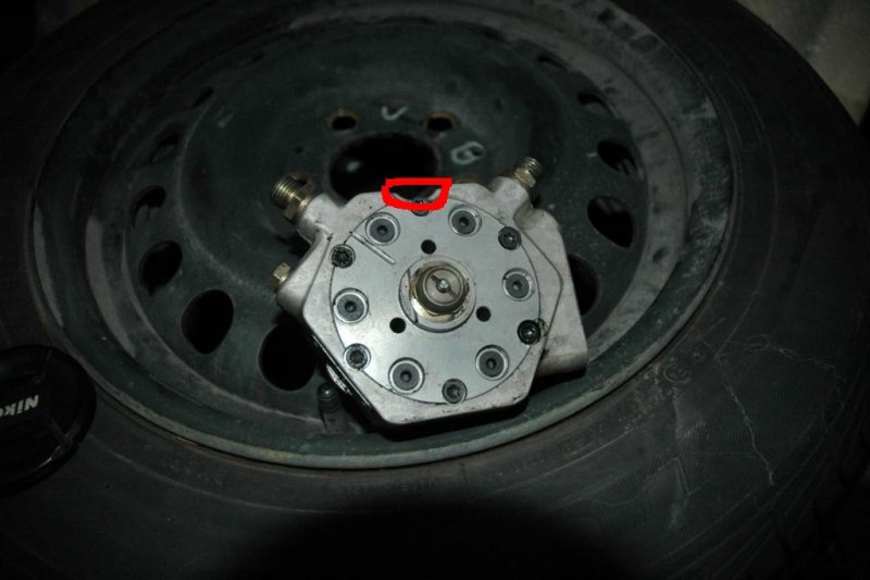

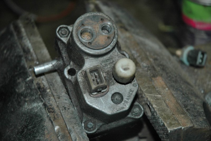

#43 Skrevet Oktober 5, 2010 Demontering/ sammensetting av mengdefordeler. Så var det over til mengdefordeleren. Vedlagt pdf viser det som jeg brukte som utgangspunkt for å demontere/ sette sammen MengdeFordeleren. MEN de størrelsene på o-ringene som er oppgitt der stemmer ikke med Audi sin MF. Og jeg glemte selvfølgelig å ta mål av disse. Men er enkelt å måle de gamle når en har demontert da. Tetningsstoffet som er brukt er mulig å finne på Ebay ser jeg. Mens jeg brukte på første forsøk en tilsvarende ifra Permatex, kalt for form-a-gasket. Specen på de to tilsa at det skulle være samme stoff. Etter montering så ble det faktisk verre enn noen gang. Er komplett umulig å fordele dette stoffet jevnt utover tetningsflatene på MF`en. Demonterte en gang til å fant at Permatexen hadde funnet veien inn over alt der den ikke skulle være. Endte deretter opp med å prøve Hermetite golden. Selges bla på Torshov og er et stoff som er en mellomting mellom flytende og gele. Hvis man prøver uten noen for form pakningstoff, så vil det nesten garantert bli lekkasje. (har prøvd flere ganger) Bilde 1 viser hvor plungeren (stempelet ? ) sitter. For å ta ut plungeren (for inspeksjon eller videre demontering) så løsner man mutteren i SENTER. Det er den med 2 avlange spor i. Da er det bare å snu MF\ en på hodet så kommer plungeren ut. Husk at noen plungere har en fjær på toppen som også kommer ramlende ut. Vær også ytterst forsiktig med å ikke miste plungere ned på noe. Blir det skadet så må hele enheten byttes. VIKTIG - Husk for guds skyld å måle hvor langt denne sentermutteren er skrudd inn FØR du demonterer-VIKTIG Dette husket ikke jeg, så da ble det noen timer med prøv/ feil og inn/ utmontering av MF i bil, før jeg fant rett posisjon. Står denne mutteren for langt inn så står dysene å spyler konstant med engang bensinpumpa starter. For langt ut og bilen blir tregstartet så det holder. Fant ut at det er maks en 1/4 runde som skiller mellom for mye/ lite. Bør også holde styr på hvor fjærene og brikken innvendig skal stå. Hvilken fjær i hvilket hull- Resten av demontering/ montering må jeg nesten vise til pdf`en, da jeg var for ivrig til å løse dette til å huske å ta bilder. Alt av deler inn og utvendig ble vasket med bremserens og blåst tørt/ rent etter demontering. OBS-vær veldig forsiktig ved rengjøring av stålpakningen. Denne tåler ikke å få noe knekk eller bulk i seg-OBS Er vel en 0,2 mm rustfri plate dette. Skiftet o-ringene, var vel 6 små og 2 store mener jeg. Alle sitter rundt holderen til plungeren. Stryk på TYNT med hermetite gul på den halvdelen med alle fjærene/ fjærbrikkene. Legg så på plass fjærene med brikker. Stryk så på et like tynt lag med Hermetite på den andre halvdelen. Trykk deretter holderen for plungeren på plass fra innsiden. Er avmerket på utsiden hvordan den skal lines opp. Dra så til den YTRE mutteren. Legg så stålpakningen på plass på denne halvdelen og vær sikker på at den kommer rett i forhold till alle hullene. Deretter henges de små o-ringene på plass rundt slissesporene. (er ikke mulig å få på stålpakningen hvis de små o-ringene blir hengt på først) Jeg brukte en dråpe olje får å få de til å henge fast. Sett motsatt halvdel med tetningsflata opp, fast i skrustikka. Sikt så inn den andre halvdelen i forhold til alle hullene. Og trykk/ lirk forsiktig de to delene sammen. Følg med så ingen o-ringer faller av eller blir skadet. På bilde 2 vises et u formet spor på utsiden av MF`en. Dette går igjen på begge halvdelene samt pakningen, så det er lett å finne ut når delene er korrekt i forhold til hverandre. Skru så i torx skruene som holder alt sammen. Dra til jevnt rundt om og relativt hardt tilslutt. Mener å huske jeg dro med 15 nm i moment på disse. Da er det bare plungeren som gjenstår. Snu MF`en på hodet, dropp fjæra nedi og sjekk at den kommer rett. Dypp plungeren i bensin før den bli puttet på plass (viktig at den ikke blir montert tørt) Og skru så på mutteren som holder denne på plass. Og få den eksakt på samme plass som før. (for du husket å måle før demontering ikke sant? ) Denne mutteren er det ikke tiltrekking på. Er en gummitetning som hindrer den i å rotere, eller så er den helt løs. Da skulle det være bare å montere tilbake på bilen og prøve. Håper dette er noenlunde forståelig skrevet. Rop ut hvis ikke, så skal jeg prøve å forklare hvis noen lurer på noe. Skal komme med beskrivelse på hvordan jeg justerte så alle dysene fikk lik mengde, litt senere. Ro CISRebuild.pdf 0 Del dette innlegget Lenke til innlegg Del på andre sider Flere delingsalternativer...
