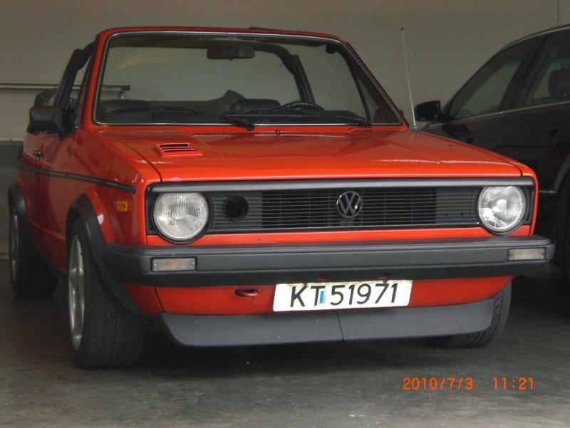

Endelig var dagen kommet...,da bilen ble godkjent med turbo(golf 1cab) NÅ MED BILDER!

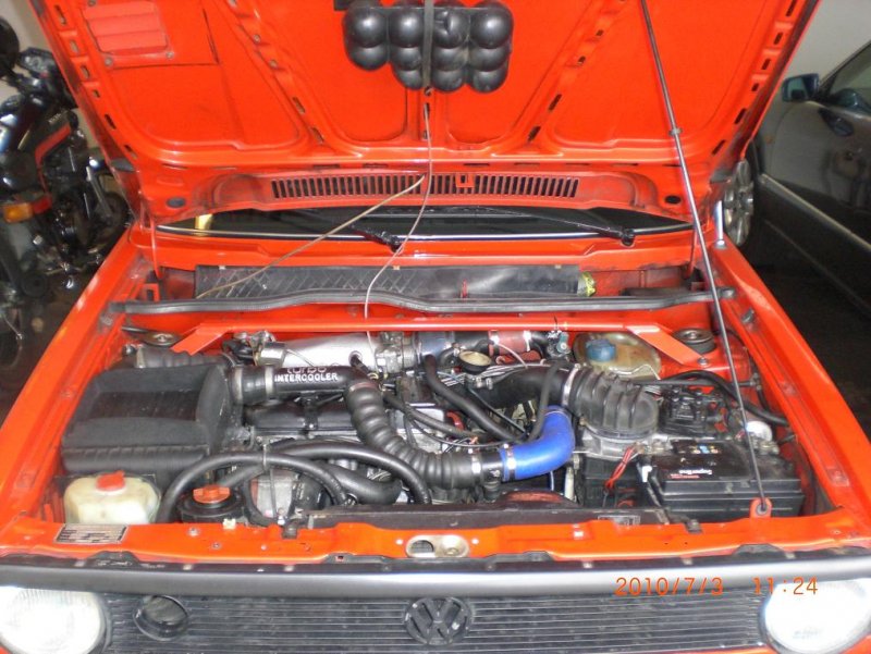

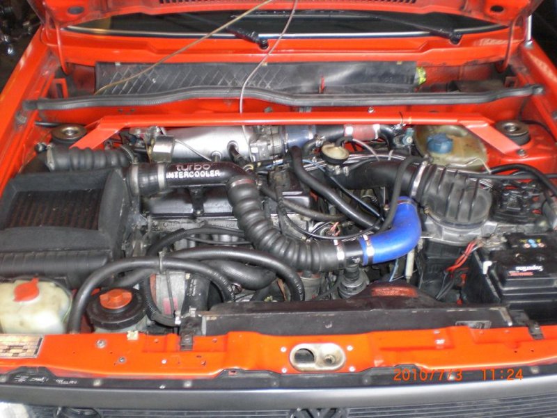

det er jo litt mer enn 16v ja :) noen bilder av motor da?

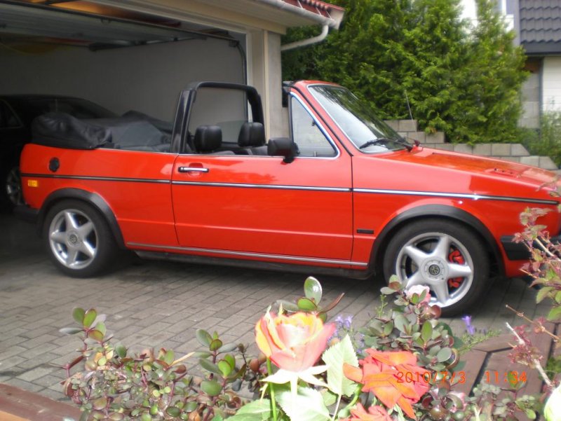

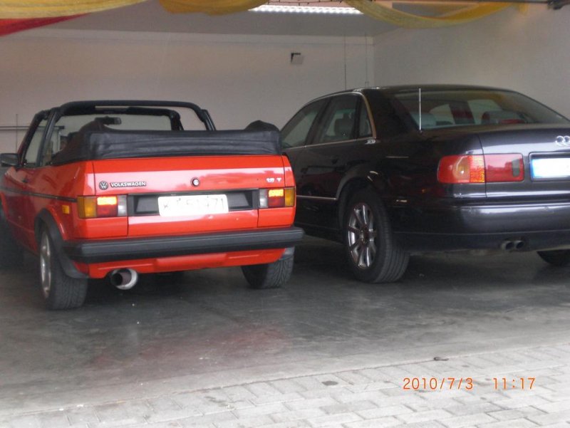

vil se bilder av Cabrio:-)

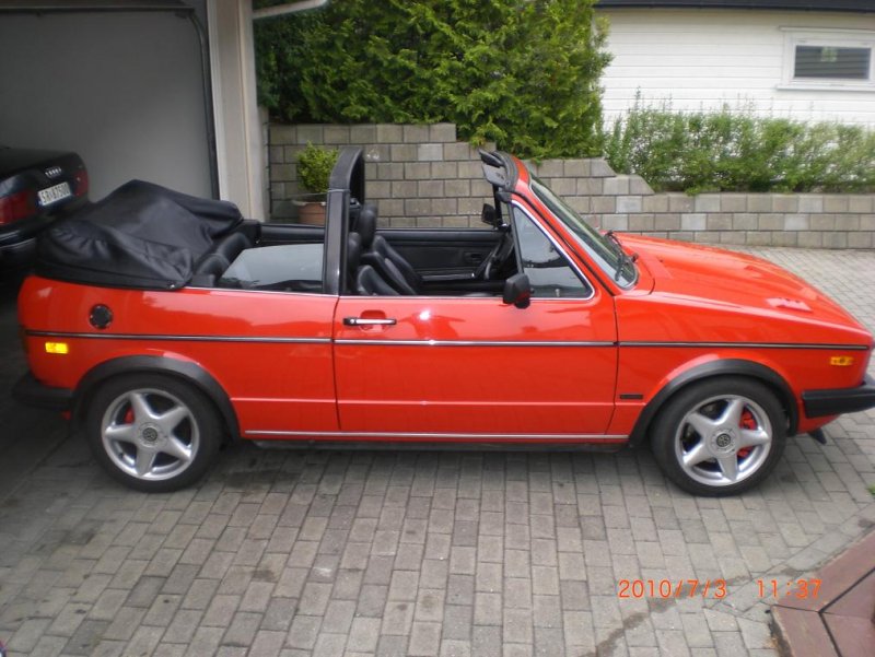

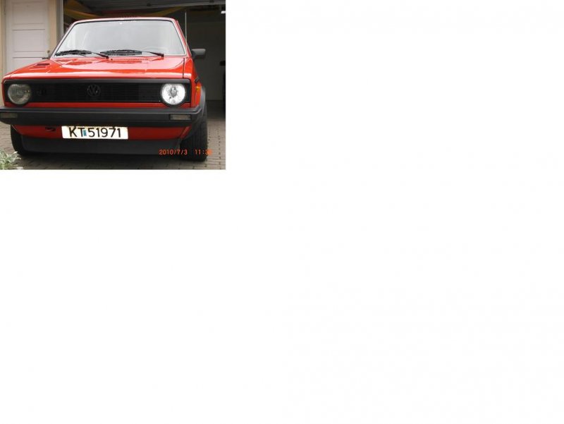

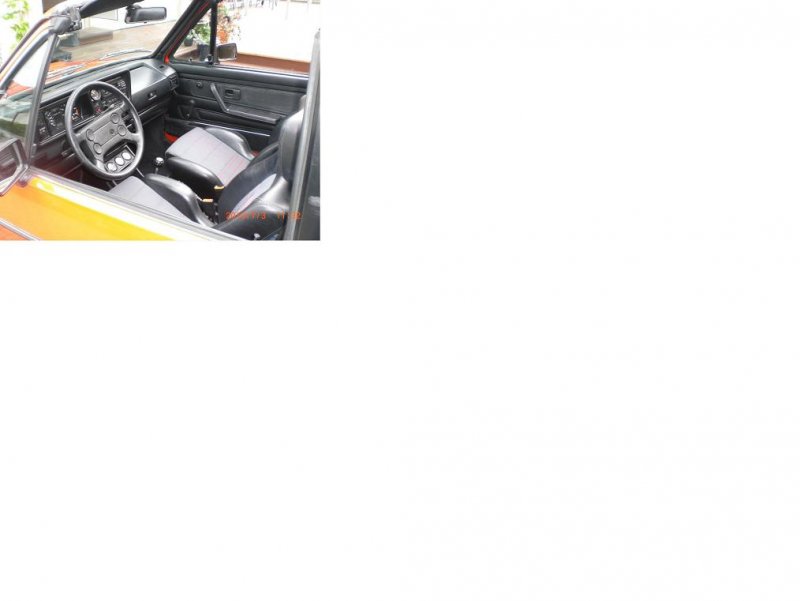

Bilder av golfen som er godkjent med turbo og S2 bremser.Basic tunig...men dette liker blt!

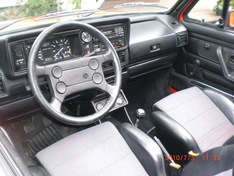

Mer bilder...
og enda fler..
