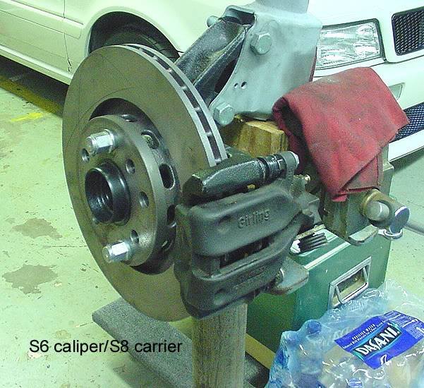

#3 Skrevet Juli 1, 2010 Hmm ok, dumt jeg ikke tok noen bilder når jeg hadde det av. For det kunne se ut som selve overdelen av calipern gikk fint over med nye klosser og 25mm skive, men at det manglet 5mm på "carrieren/braketten". Eksempelbilder: 0 Del dette innlegget Lenke til innlegg Del på andre sider Flere delingsalternativer...

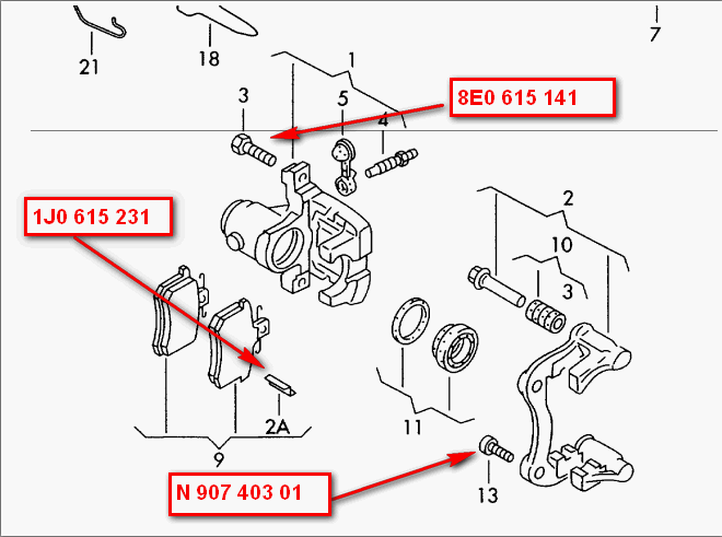

#5 Skrevet Juli 1, 2010 Skriver dette fra ipoden min. Så med det sagt kunne en ildsjel sjekka opp i ETKA om delnummer på selve overdelen av caliperen er likt på uventilert vs. ventilerte skiver (og evnt. poste dem her) samt carrier + delnummer. Jeg vil helst få byttet dette før jeg kjører hjem til Oslo og vagcat var litt uggen å lese på ipod. Hadde satt stor pris på litt hjelp 0 Del dette innlegget Lenke til innlegg Del på andre sider Flere delingsalternativer...
#6 Skrevet Juli 4, 2010 Ingen med ETKA som kunne sjekket opp for meg? Altså delnummer på caliper og carrier på ventilerte vs uventilerte. Vagcat er vist nede for tiden og den russiske er umulig å finne fram på. 0 Del dette innlegget Lenke til innlegg Del på andre sider Flere delingsalternativer...
#7 Skrevet Juli 4, 2010 Både caliper og brakett er annerledes på de med ventilerte skiver, da skiven er 10 mm tykkere. (25 mm vs. 15 mm) Delenummeret er også forskjellig på alt sammen. 0 Del dette innlegget Lenke til innlegg Del på andre sider Flere delingsalternativer...
