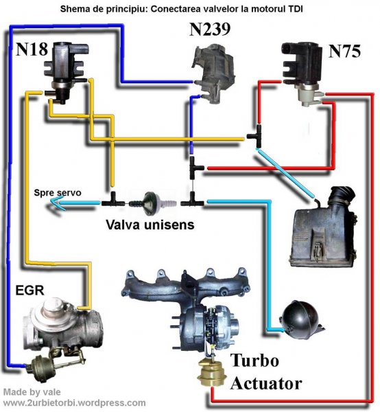

Da har jeg vært ute å feilsøkt litt.
N239 som vist på bilde med delenummer 1J0 906 283 C
Når jeg trykker på armen ved egr kan det høres ut som om denne lekker i toppen på N239 (ved det hvite dekslet som du ikke ser på bildet) er dette normalt?
N75 delenr. 1K0 906 627 A
Tok av vakumslangenslangen til denne og hørte en "treg" lyd når jeg sugde i denne for deretter å bli helt stille. Syns også dette var litt merklig!
