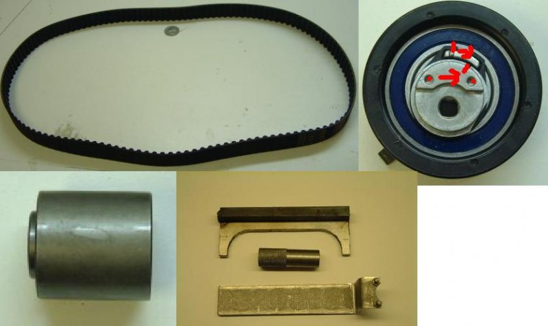

Reimstrammerhjulet på min 1,9 TDI 1Z 1996 er blitt slapp i fisken, slurer og lager masse unødvendig lyd. Hvordan kan jeg stramme opp denne? Eller er det bare å bestille ny?
http://www.dieselvw.com/1ZSerpentineTensioner.htm
Løsne mutter i midten, bruke segering-tang i de to markerte hullene og vri til de to strekene står paralellt:)
Hvilken vei du skal vri ser du på om de strekene går mot hverandre. Står ofte en pil i mellom hullene :)
Takker for svar. Men det hjulet der er kanskje et annet enn der problemet mitt er.

har ett slikt hjul som Stian har bilde av lengre oppe men uten merker innvendig. det er armer på utsiden av hjulet.
Er det slik at hjulet skal strammes opp med segering tangen også vises armen utvendig på hjulet hvor mye den er strammet og om den er rett strammet?
