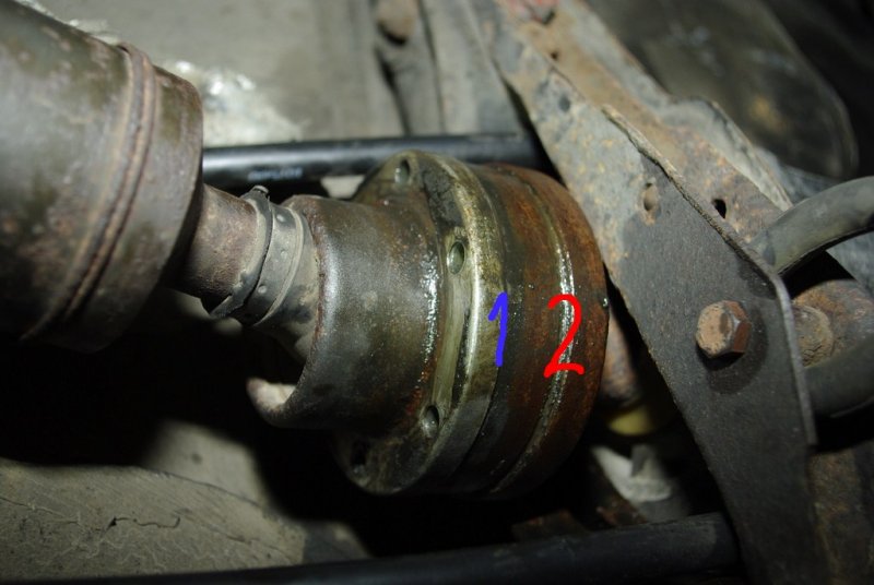

#25 Skrevet September 1, 2010 Begynte å demontere nå i kveld, har fått av alt bortsett fra mellomakselen i bakkant (mot diff). Her er alle boltene av, men akselen sitter fast i flensen. Bare å finne fram slegga? Prøve å rikke og dra og slå med skrutrekker, men sitter fast. Hvor forresten skal den løsne, 1 eller 2? Hvis det er tilsvarende som foran mot girkasse, skal den løsne på 2. Hjelp mottas med takk En ting jeg ble skremt over da jeg demonterte, var at alle boltene i festet mot flensen til girkassa var løse, kunne skru de ut med hånda: eek : Mulig det er vibrasjon som har fått de til å løsne? 0 Del dette innlegget Lenke til innlegg Del på andre sider Flere delingsalternativer...
