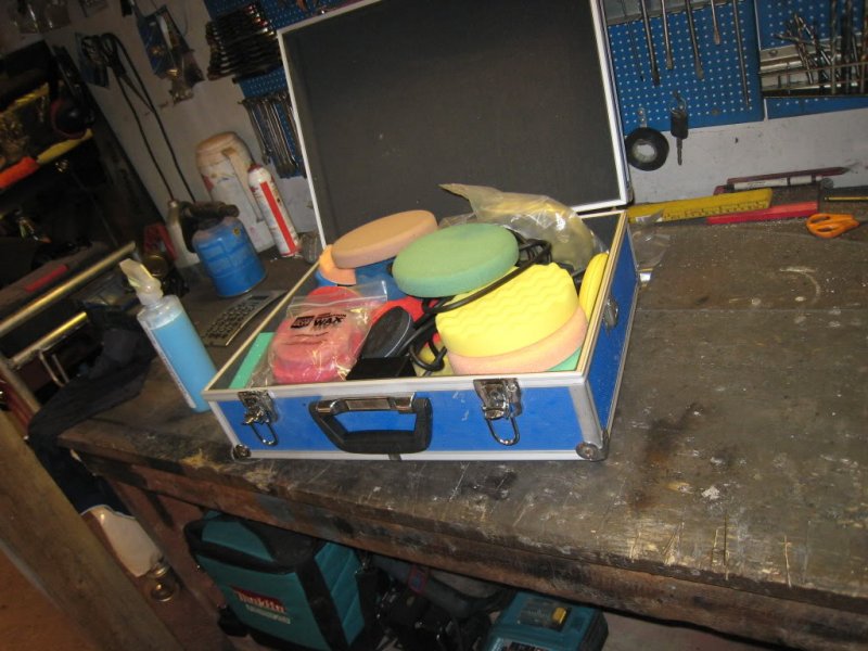

Litt om utstyret.

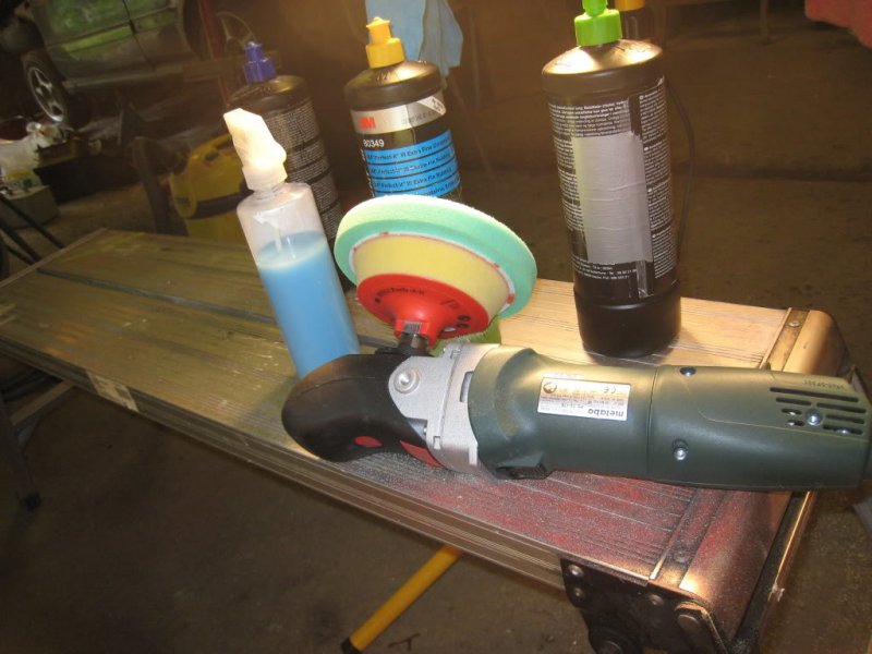

Til polering/korrigering falt valget på 3M sin perfect it lll serie med tilhørende pader. Og metabo roterende maskin.
Grunnen til 3M var pga den enkle måten det var bygd opp med farge system på pader og produkt. Jeg skulle senere få erfare at jeg fint kunne lalge min egen kombo med pader og produkt for og gjøre arbeidet lettere.
Jeg hadde jo skjønt at pader og var forbruksvare, så det ble handlet inne dobbelt opp av pader.

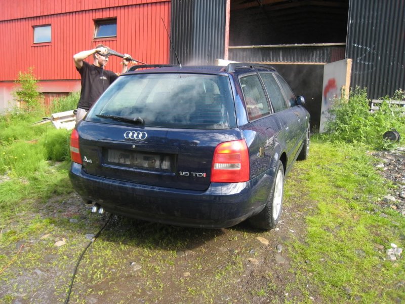

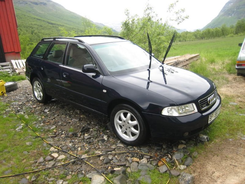

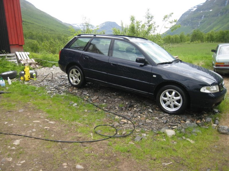

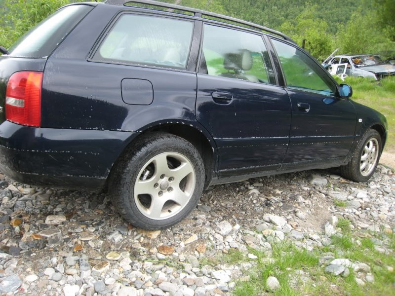

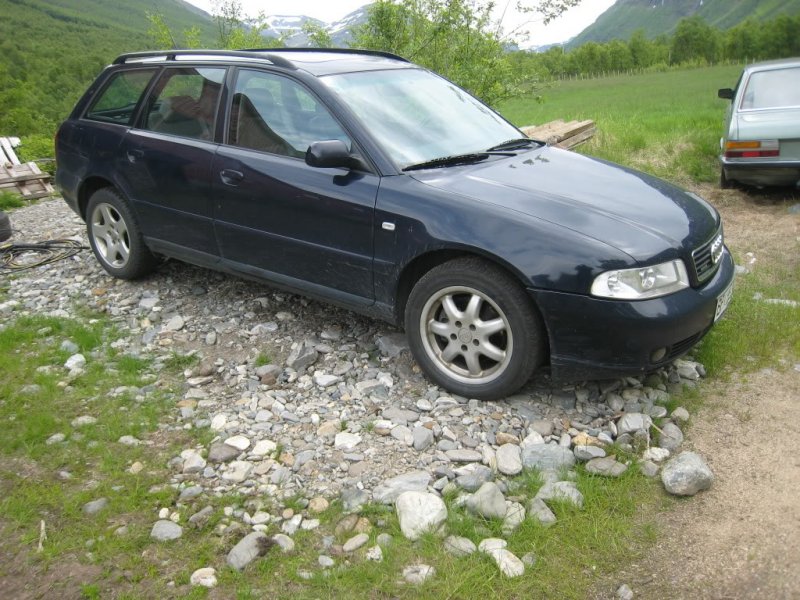

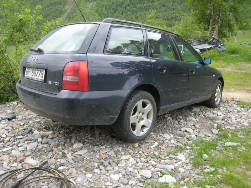

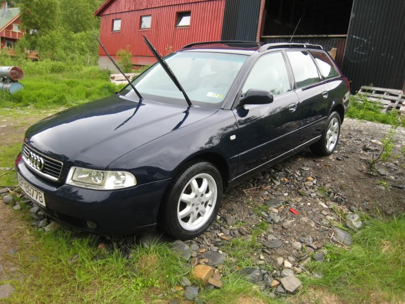

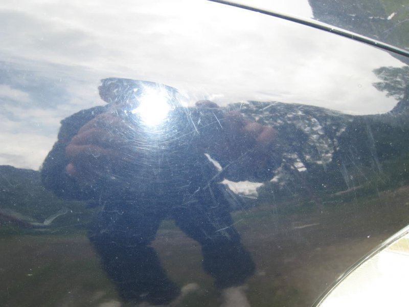

Her er ivertfall utgangspunktet mitt. Svigerfar sin 2001 A4, som nok hadde sin siste behandling av lakken når den ble sprøytet på fabrikken.
Bilen kom vel heller skitten, så en vask ble påbegynt.
Avfetting med Crime Repair:
Etter avspyling av avfetting, så ble bilen sprøytet med citrus wash&gloss. Jeg hadde enda ikke motatt min nye skumlegger (takk til posten norge for lager i 19 dager: bh :), så såpen ble sprøytet på med HT sin egen såpelegger.

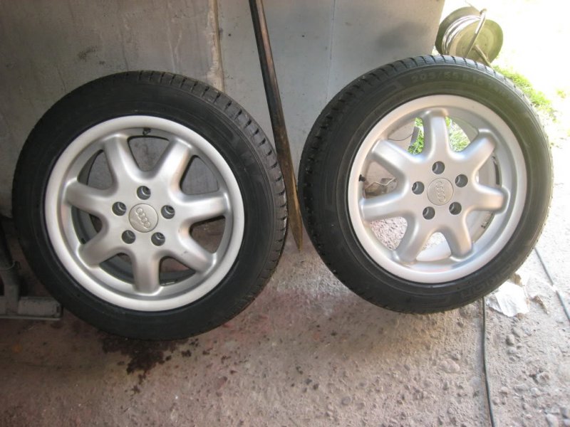

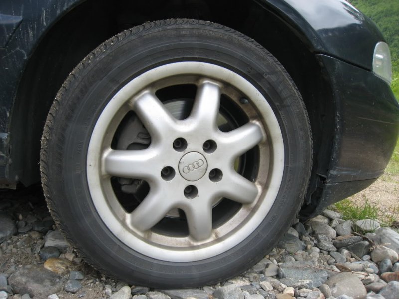

Felgene var rmelig møkkete, så de fikk seg en runde med AG sin clean wheels og TW felgbørst.

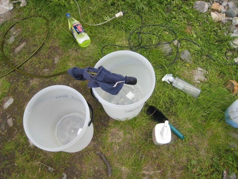

Så var det hand vask for tur. Jeg er litt plaget med ørlite sand i vannet, så et vaskevannet måtte filtreres enkelt og greit før det gikk i bøtta. Vasken ble unnagjort med en microfiber hanske fra Torshov.
Hele bilen ble clayet etter dette, avfettet og nedspylt igjen, før den ble tørket og satt inn for inspeksjon.

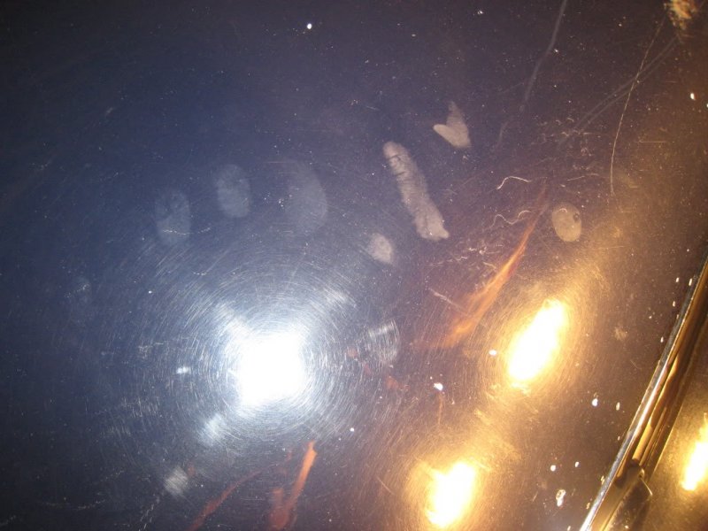

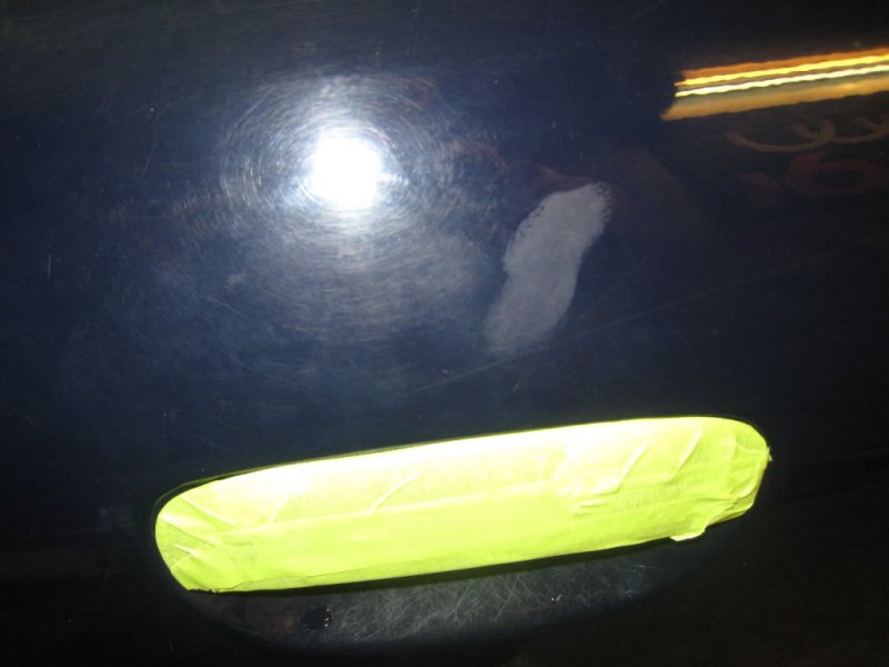

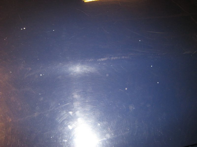

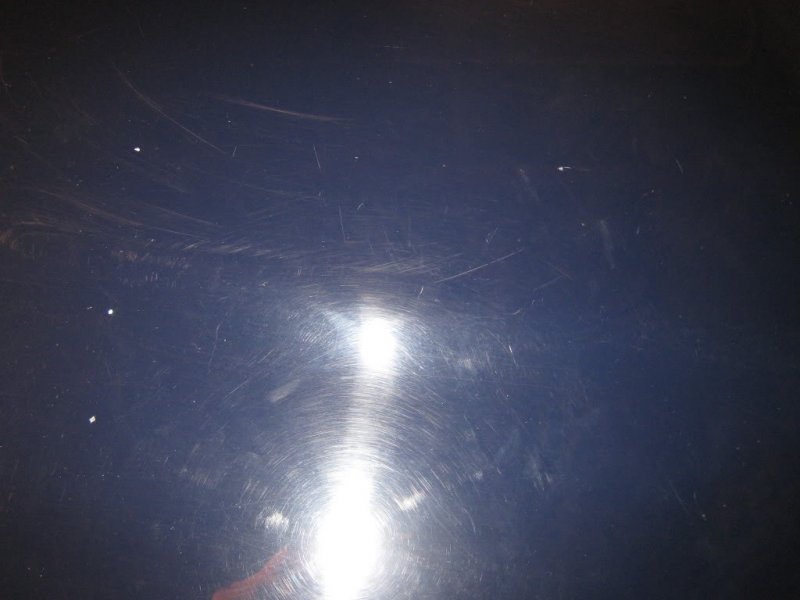

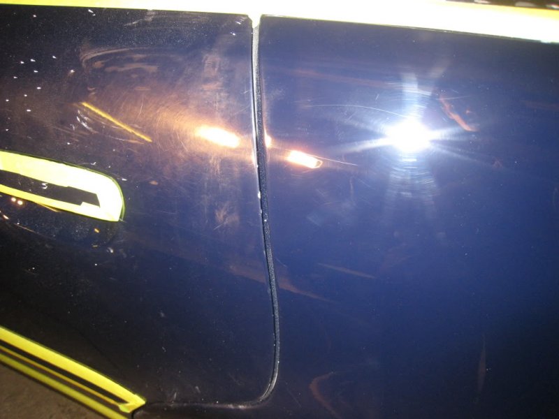

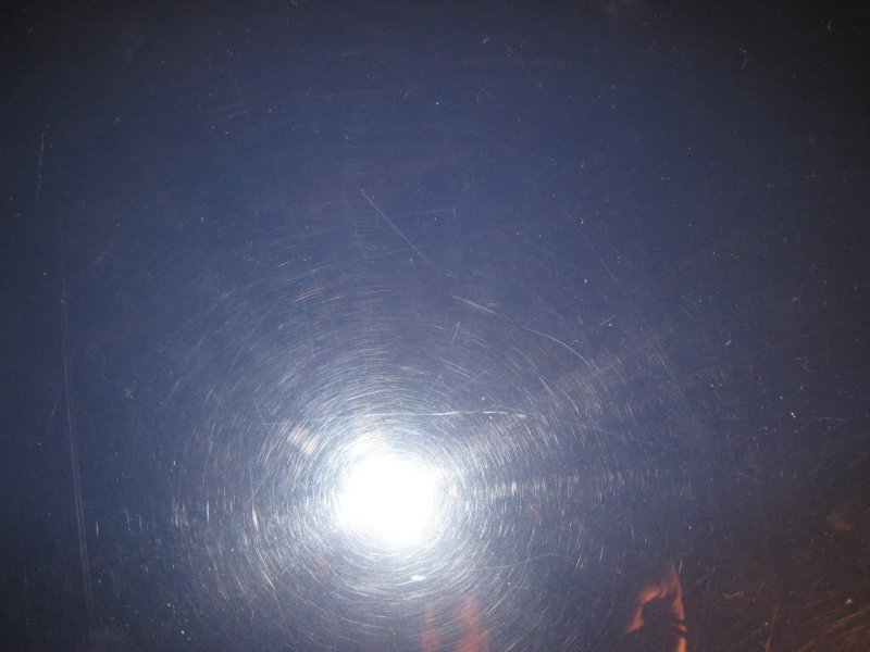

Så var det inseksjon av bilen. Vel, her trengtes det vel ikke noen planlegging akkurat. Her var det bare og samle mot, og begynne og korrigere. HELE bilen så slik ut:
Panseret var først ute:

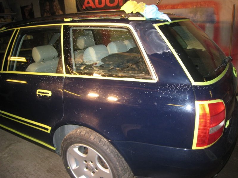

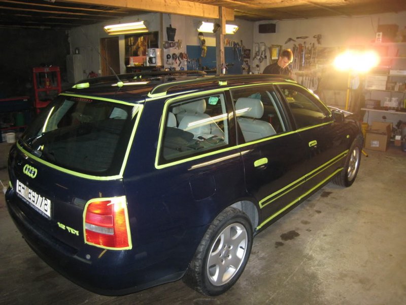

Så måtte vi jo maskere litt lister og slikt:

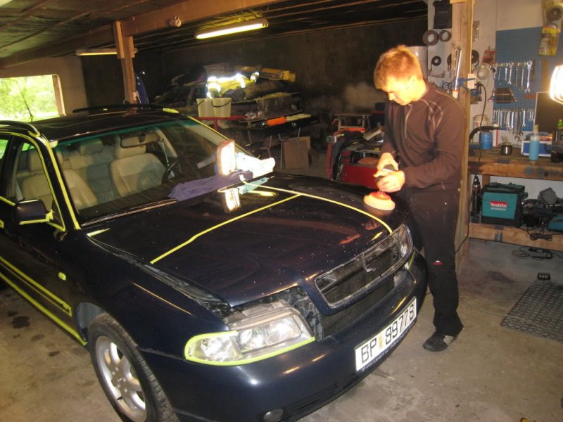

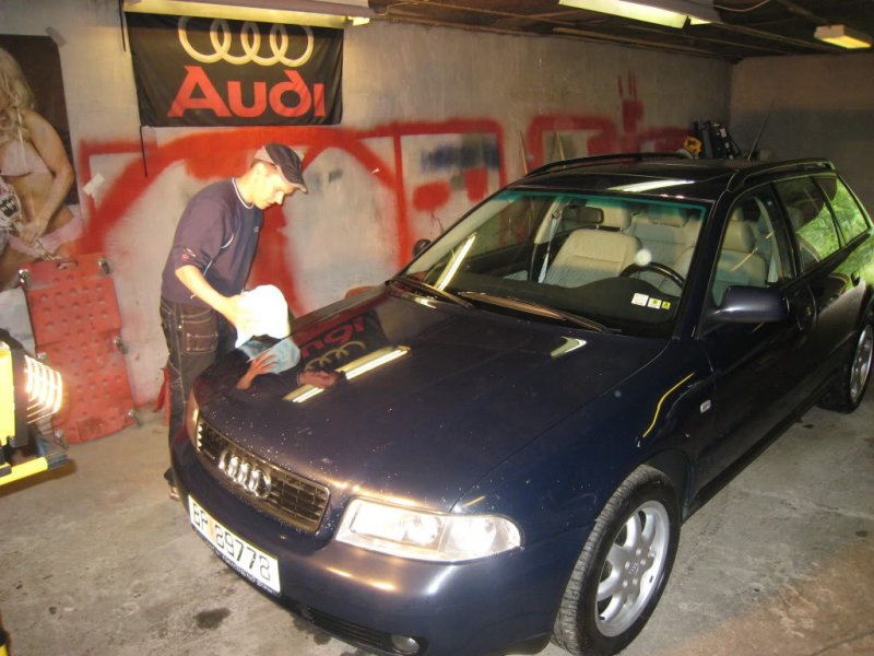

Kompisen min får teste seg på panseret:

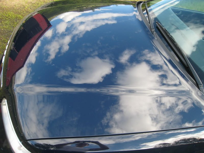

Arbeidet med panserert begynner og vise resultater:

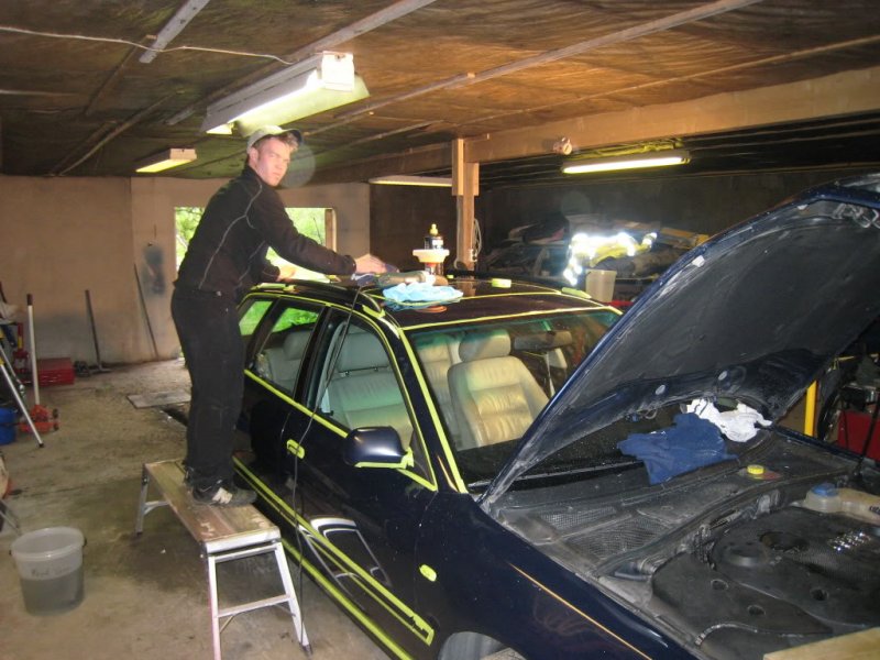

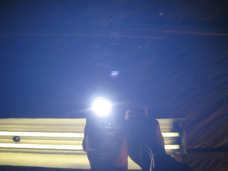

Ser litt misfornøyd ut ja. Gikk noen timer med til taket og:
Taket begynner og bli bra:

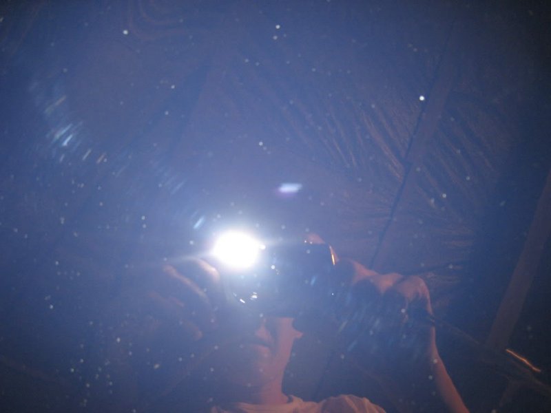

Hmm, det spruter MYE av produkt når man jobber. Skal det være slik? Vel, helt sikkert ikke. Vi ble litt flinkere med dette og etterhvert:

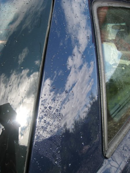

Men man kan tydelig se at bilen begynner og bli blankere ivertfall:

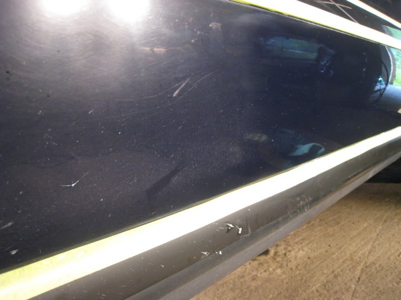

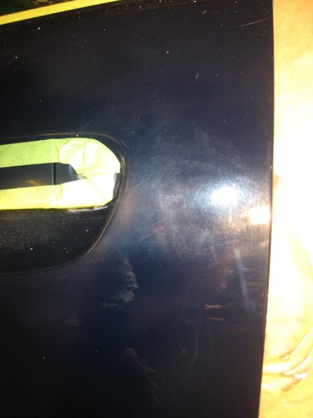

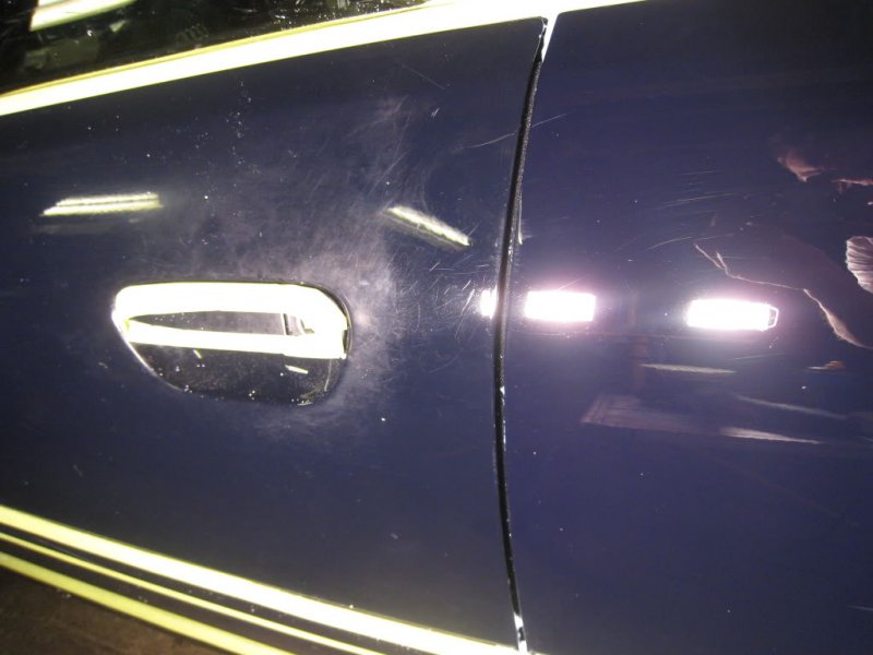

Lakken var veldig matt rundt dørhåndtakene:
Dørpanelene nede var nesten hvite:
Felgene fikk seg en runde med AG HD wax etter vask:

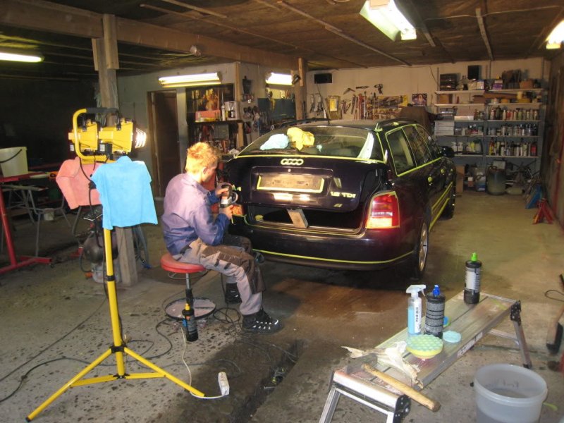

Bakluken måtte jo også jobbes mye med:

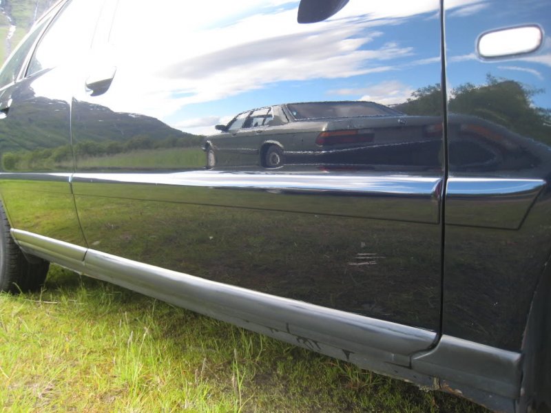

Så var det endelig tid for avfetting og en grundig vask for og fjærne polerings rester og oljer:

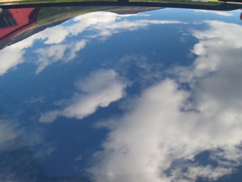

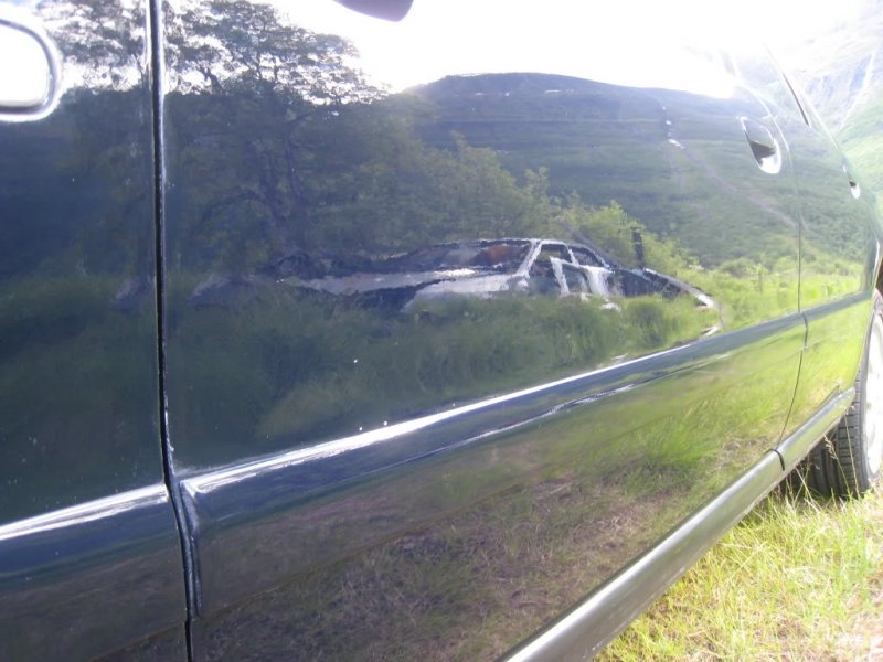

Man kan nå begynne og se at her har det skjedd noe:

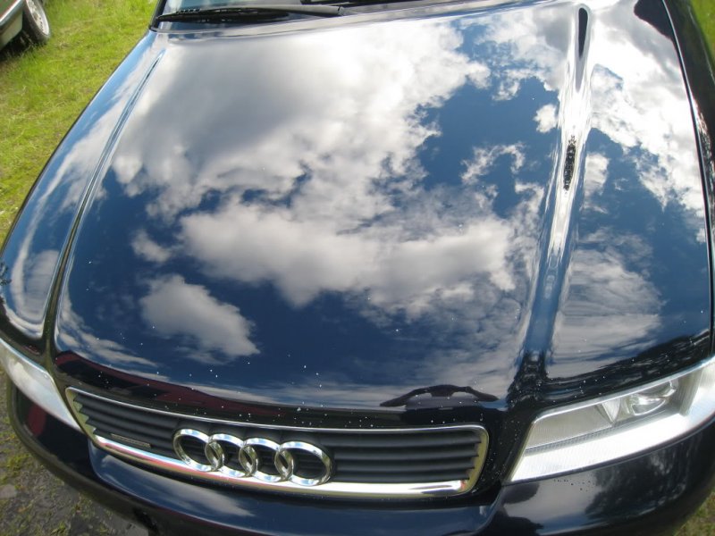

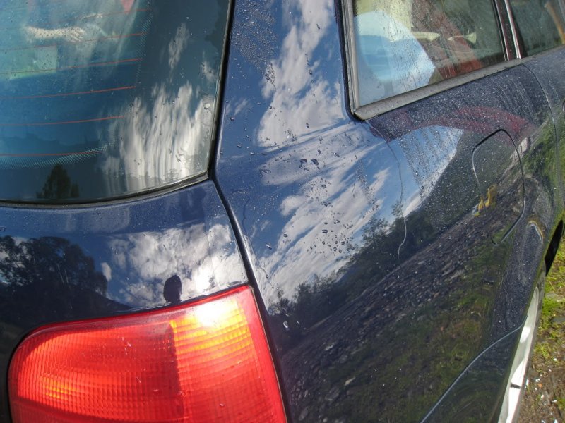

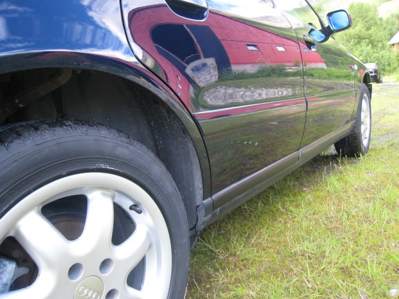

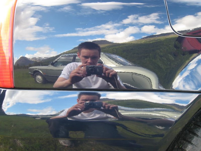

Så ble bilen satt inn igjen, tørket, og vokset opp med AG sin HD voks. Og resultatet ble som følger:
Så, var vi fornøyd? Ja, det var vi. Det ble ikke ripefritt, men det ble blankt. Jeg kan anta at med 20 timer ekstra, så kunne vi kanskje fjærnet enda 10% med riper, resten måtte eventulet slipes med vann.
var det verdt alt arbeidet? Ja, når vi tok den ut og så hvor blank og fin den ble, så var det det.
Vi brukte et sted mellom 60-80 timer på denne jobben. En proff hadde kanskje brukt mindre tid, med selv en pro hadde nok hatt sitt og stri med på denne bilen.
Hele bilen ble slipt i 3 steg fra grønn/ gul / blå 3M. Det var kun plastikk lister og fangere som ikke ble sipt med grønn, da gul med orange pad var nok til og ta det værste på plastikken.

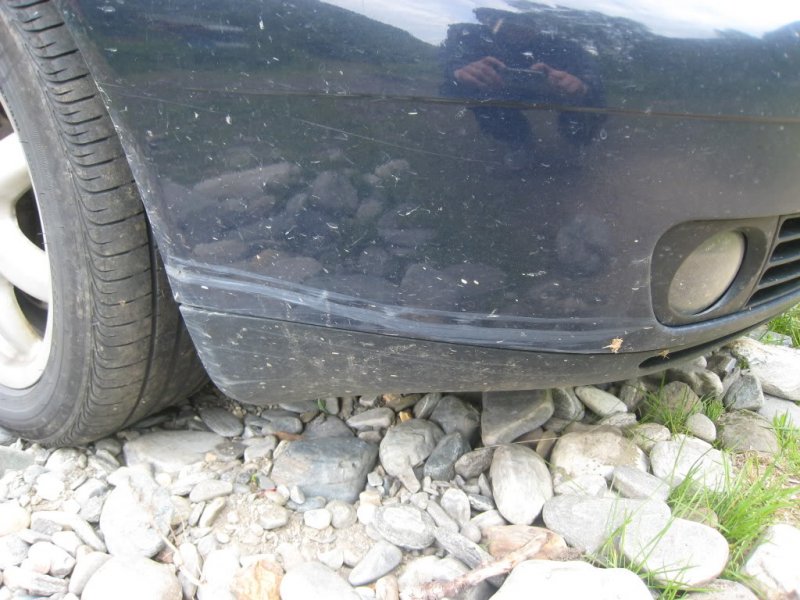

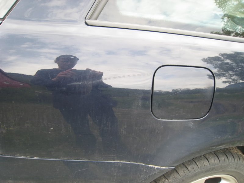

så bra ut dette:)blank og fin.syns det var veldig bra jeg:)men sitter det litt polish rester ved lista på fører døra?
Riktig ja, poleringen i seg selv gir ikke noen beskyttelse. Det er det voksen som gjør. Dessuten er 3M sine produkter så fulle i oljer at det er umulig og legge voks uten og vaske ned bilen etter polering. Da ville ikke voksen hatt noe feste, ei heller ville det sett bra ut.
Men det er noe jeg lurer, til vinteren bør jeg vel ha en forsegler under voksen slik at lakken klarer seg bedre gjennom vinteren. Hva er og anbefale og bruke under AG sin HD voks?
Nei, det er nok desverre steinsprang. Jeg tenkte kanskje jeg skulle teste steinsprang retting også på denne. Men etter en kjapp oversikt, så så man jo at det var sikkert over 200 stk steinsprang på denne bilen, så det utgikk med glans: mad :
hehe det kan jeg skjønne hadde jo sitit der ennå da skulle du fiska alle sammen;)men den bilen har nok ikke sett så bra ut siden den kom fra fabrikken: smil :

Stilig garasje, og :)
Bra jobba, ser jo skikkelig bra ut detta!
Takk takk. He,he garasjen er sjef den. Har et tomt fjøs stående, så har slått tak over plansiloen. den er vel 12x8 meter, så er plenty med plass. + at det er vel 2-300 kvadrat med lager i tilegg. Mye skrot som hoper seg opp da, men kjekt med litt plass:)

Jeg er ikke kjent med 3M sin serie, men måtte dere bruke mye press for å bli kvitt de verste ripene?
Bra til å være første jobb dette, stå på videre. Ang. søling. Bruk mindre produkt. typ, 3 erter på hvert panel (40x40cm ca.)

Jeg er ikke kjent med noe annet enn 3M sin serie. Men kan si det slik at man må være sjef over maskinen ivertfall når man kjører med grove kombo. Da er det ikke lett og holde mye press i tilegg.
Blir liksom så tørt når man kjører med så lite produkt. Blir en grå tørr hinne som man jobber på. Det skal vel kanskje være slik?
Trenger nødvendigvis ikke bruke mindre produkt, men bare rens padden av og til med børste. Om du merker det blir så kan du også spray litt QD på, dette kalles å prime pad'en. Bra jobba :)
