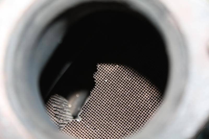

#4 Skrevet Juli 12, 2010 Banket litt på katalysatoren nå, og det er akkurat som om den er fylt med småstein. Litt rasling liksom. tok også av bakpotten, så jeg startet bilen med "rakrør" så det er kun katten som står igjen, og likevell så er bilen like stillegående som en orginal bil 0 Del dette innlegget Lenke til innlegg Del på andre sider Flere delingsalternativer...
#5 Skrevet Juli 12, 2010 Katalysatoren var gåen gitt Regner med denne bilen må ha lambda, så da går det ikke og bruke det erstatningsrøret jeg har liggende? Så blir nok og banke hull gjennom katalysatoren og krysse fingrene ved EU kontroll 0 Del dette innlegget Lenke til innlegg Del på andre sider Flere delingsalternativer...
#6 Skrevet Juli 12, 2010 Hvis det skrangler fra katten når du slår på den så er den nok tett.. Billigste løsningen er å bare stake ut innholdet:) 0 Del dette innlegget Lenke til innlegg Del på andre sider Flere delingsalternativer...
#7 Skrevet Juli 12, 2010 Når den ser slik ut er det ingen tvil, da er den kaputt. Bare å få ut restene så bilen blir kjørbar. 0 Del dette innlegget Lenke til innlegg Del på andre sider Flere delingsalternativer...
