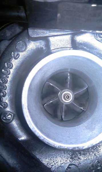

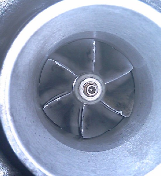

#1 Skrevet Juli 13, 2010 Tok av slangen på innsuget til turboen og sjekket litt. Det ser ut til at "noe" har kommet seg inn og laget tydelige merker på turbinhjulet? Hvordan er dette mulig? Dette er jo etter luftfilteret. Den spinner lett uten noe lyder. Bilen går bra forøvrig. Noen som har sett dette før og vet hva som kan ha skjedd? 0 Del dette innlegget Lenke til innlegg Del på andre sider Flere delingsalternativer...
#2 Skrevet Juli 13, 2010 det skal utrolig lite til får å lage sånne hakk.... .. lite sandkorn gjør mye skade her.. sjekke luftfilter kanskje..Har sett mye værre en det der på flere biler.!! 0 Del dette innlegget Lenke til innlegg Del på andre sider Flere delingsalternativer...
#3 Skrevet Juli 13, 2010 Ising i veivhusventilasjon kan også forårsake lignende skader, om isen løsner og kommer inn i insuget på turbo, sett flere tilfeller Ole Kristian 0 Del dette innlegget Lenke til innlegg Del på andre sider Flere delingsalternativer...
#4 Skrevet Juli 14, 2010 Bør jeg gjøre noe med dette eller er det bare å kjøre: klø : 0 Del dette innlegget Lenke til innlegg Del på andre sider Flere delingsalternativer...
