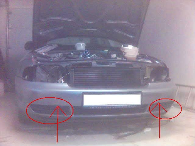

#8 Skrevet Juli 17, 2010 Hvilke fester? Bak, inni hjulbuen? Eller foran? De foran så iallefall ut som de bare kan monteres på én måte, var ikke mye til justering der. Det ser ikke noe pent ut nå nemlig, slenger ut et bilde senere om mobilen min er mindre kranglete i dag. 0 Del dette innlegget Lenke til innlegg Del på andre sider Flere delingsalternativer...
#9 Skrevet Juli 17, 2010 Hvilke fester? Bak, inni hjulbuen? Eller foran? De foran så iallefall ut som de bare kan monteres på én måte, var ikke mye til justering der. Det ser ikke noe pent ut nå nemlig, slenger ut et bilde senere om mobilen min er mindre kranglete i dag. Du ser det ytterst på den stanga som stikker ut mellom lykta og luftinntaket her: De kan justeres littegranne i høyden. 0 Del dette innlegget Lenke til innlegg Del på andre sider Flere delingsalternativer...
