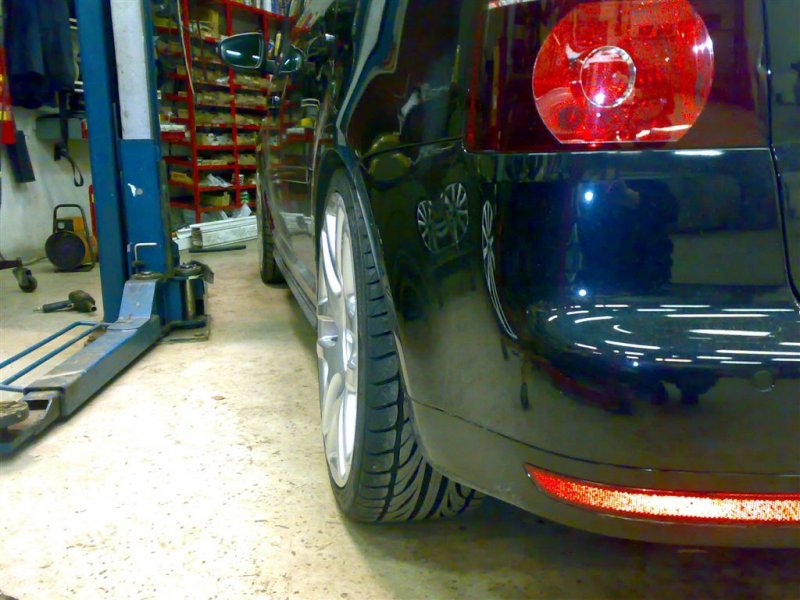

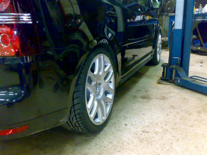

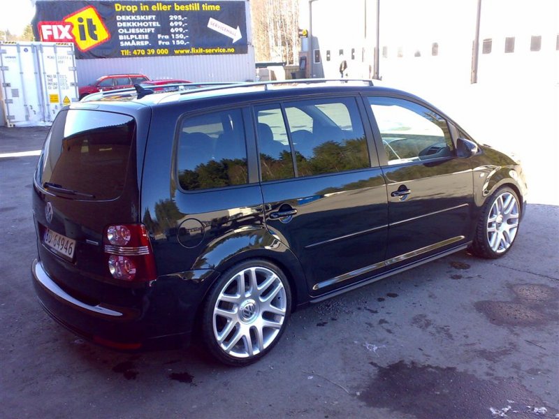

#10 Skrevet August 9, 2010 Vil ikke ET33 på 9" poke veldig? Med tanke på at 8,5" med ET45 (ref Helios) ser rimelig rett ut! Jeg kjører Touran R-Line med Helios ET45 og justerbart. Dekkdim 235/35-19. Er vel skrudd ned ca 40 mm. Og her på jeg gjøre noe, for bakdekkene tar borti de "hylsene" (kommer ikke på hva det heter....)som er tredd over demperne. Blir en sånn "klonke"lyd når man kjører, som om man har dårlige foringer... (bilen er ny). Så her må jeg fjerne hylsene eller space ut bittelitt slik at de går klar. Og de er som du sier nokså rett. 0 Del dette innlegget Lenke til innlegg Del på andre sider Flere delingsalternativer...
