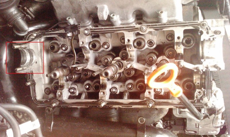

#1 Skrevet Juli 18, 2010 Kort oppsummert. Byttet kammer (+++) på 2.5 tdi, bilen gikk fint i fem minutter, så myyyye ulyd og knekte vipperarmer etc. Det er knekte vipperarmer kun på høyre side, andre siden så er alt fint. Har nå satt alt i nullstilling igjen og ser at høyre topp er ute av stilling med en til to tenner. Er rimelig sikker på at jeg monterte og sjekket at dette var riktig men det har tydeligvis ikke gått så bra. Kan det ha flyttet seg av en eller annen grunn? 0 Del dette innlegget Lenke til innlegg Del på andre sider Flere delingsalternativer...

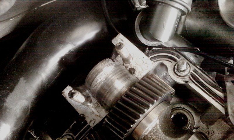

#2 Skrevet Juli 18, 2010 Bl.a så er det blitt en del spon i toppen. Rød firkant. Noen som har en ide om hva som kan ha skjedd her....? 0 Del dette innlegget Lenke til innlegg Del på andre sider Flere delingsalternativer...
#3 Skrevet Juli 18, 2010 Ble alt dratt til med riktig moment i riktig rekkefølge, og ble det bare brukt pakningsmasse der det var foreskrevet slik at ikke noe ble tettet? 0 Del dette innlegget Lenke til innlegg Del på andre sider Flere delingsalternativer...
#4 Skrevet Juli 18, 2010 Ble alt dratt til med riktig moment i riktig rekkefølge, og ble det bare brukt pakningsmasse der det var foreskrevet slik at ikke noe ble tettet? Det ble dratt til med moment på det jeg hadde moment på og det var kamhjulet (80 Nm). Det hadde ble dratt til ca. så hardt som det satt ifølge det momentet jeg har i henda... Hvilken rekkefølge? Pakningsmasse over og under pakning. 0 Del dette innlegget Lenke til innlegg Del på andre sider Flere delingsalternativer...
#5 Skrevet Juli 18, 2010 Det er viktig at kambukkene trekkes til i riktig rekkefølge for å unngå at det blir skjevt og spenninger der, at de ikke trekkes til for hardt slik at det blir for trangt og at pakningsmasse kun brukes der det er oppgitt at det skal brukes. Den der med spon kan se ut som den har vært dratt til for hardt og det har vært for trangt der. Omtrent hver eneste lille skrue har oppgitt et tiltrekningsmoment, og alt som er i nærheten av noe med bevegelse er det viktig å trekke til med oppgitt moment på. 0 Del dette innlegget Lenke til innlegg Del på andre sider Flere delingsalternativer...
#6 Skrevet Juli 18, 2010 Ja kanskje det er derfor det har blitt spon der fordi den har blitt dratt for hardt til. Vet du hvor man kan finne denne rekkefølgen og momentet? Må man bytte toppen pga. dette? 0 Del dette innlegget Lenke til innlegg Del på andre sider Flere delingsalternativer...

#8 Skrevet Juli 18, 2010 Ja her mmå du nok bytte toppen siden kambukken er skjevslitt, kan jo undersøke om noen kan få linjehonet opp igjen kambukkene, Er også et usikkerhetsmoment med hvordan det ha gått med kam, samt du trenger nye ventiler, løftere, styringer og så videre. 0 Del dette innlegget Lenke til innlegg Del på andre sider Flere delingsalternativer...

#10 Skrevet Juli 18, 2010 Ja her mmå du nok bytte toppen siden kambukken er skjevslitt, kan jo undersøke om noen kan få linjehonet opp igjen kambukkene, Er også et usikkerhetsmoment med hvordan det ha gått med kam, samt du trenger nye ventiler, løftere, styringer og så videre. Flott... Men tegningene her viser vel boltene til toppen, de har ikke vært av. Men da er jeg på vei til å skru av toppen, noe jeg burde passe på? Hvor får jeg enklest tak i ny topp /overhalt topp, og hva sånn ca. ligger disse på i pris? 0 Del dette innlegget Lenke til innlegg Del på andre sider Flere delingsalternativer...

#15 Skrevet Juli 18, 2010 Ja her mmå du nok bytte toppen siden kambukken er skjevslitt, kan jo undersøke om noen kan få linjehonet opp igjen kambukkene, Er også et usikkerhetsmoment med hvordan det ha gått med kam, samt du trenger nye ventiler, løftere, styringer og så videre. Da lønner det vel seg bare å få tak i en ny eller overhalt topp. Kamakslene er relativt pene men de har en liten ripe hver seg.. 0 Del dette innlegget Lenke til innlegg Del på andre sider Flere delingsalternativer...

#17 Skrevet Oktober 8, 2010 Da ligger det en ny topp (overhalt) i garasjen og har funnet ut hva som skjedde med forrige Hadde fått tetningsmasse i det lille hullet som kan sees på bilde nr. 1, på høyre side av kamakselen. Da ble det lite smøring til kamakslen og bildet viser vel resultatet... Er det noen som har momentet kambukkene skal skrues til med og rekkefølge? Rekkefølge og moment på boltene til toppen? 0 Del dette innlegget Lenke til innlegg Del på andre sider Flere delingsalternativer...
