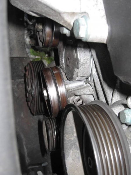

#27 Skrevet August 19, 2010 det er ein 2002 model motorkode AZD. slik ser hjulet ut no. likt slik som du har?? 0 Del dette innlegget Lenke til innlegg Del på andre sider Flere delingsalternativer...
#28 Skrevet August 19, 2010 det er ein 2002 model motorkode AZD.slik ser hjulet ut no. likt slik som du har?? Litt vanskelig å se på bildet, men ser veldig likt ut. Et stort feste som holder dynamo, servopumpe og klimakompressor. 0 Del dette innlegget Lenke til innlegg Del på andre sider Flere delingsalternativer...

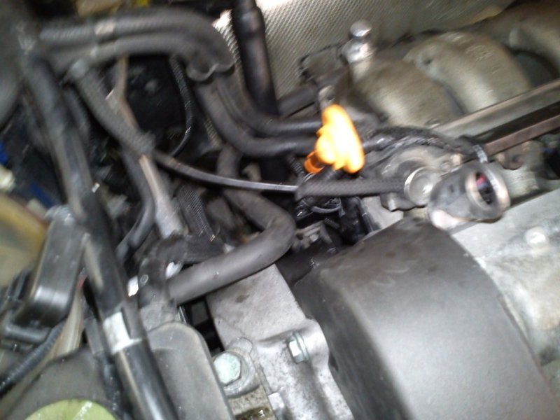

#29 Skrevet August 20, 2010 (endret) Da er bilen på hjulene igjen, og går som ei kule:) Nye motoren går meget lunt og pent. Godt å få ordnet tingene. Ble ferdig i kveld. Vanvittig jobb! Men moro når det er ferdig:) MYE arbeid å bygge over deler til den nye motoren. Eneste jeg er usikker på: hvor pokker skal denne????? Tenker da på den lille slangen med tøybelagt kobling på enden. Kommer ut av den lille runde blanke dingsen i nærheten av peilepinnen. Ellers skal alt være på plass:) Greide å unngå å tappe klimaen også 0 Del dette innlegget Lenke til innlegg Del på andre sider Flere delingsalternativer...

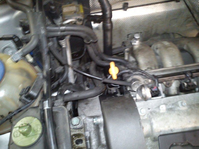

#30 Skrevet August 20, 2010 Den skal på innsuget en plass slik at du får lavere bensintrykk på tomgang:) 0 Del dette innlegget Lenke til innlegg Del på andre sider Flere delingsalternativer...
#31 Skrevet August 20, 2010 Den skal på innsuget en plass slik at du får lavere bensintrykk på tomgang:) Ok. Takk for hjelp:) Men hvor på innsuget kan det være? Den lille boksen der den går ut, sitter jo på innsuget. 0 Del dette innlegget Lenke til innlegg Del på andre sider Flere delingsalternativer...
#32 Skrevet August 21, 2010 Bumper denne jeg:) 0 Del dette innlegget Lenke til innlegg Del på andre sider Flere delingsalternativer...
#33 Skrevet August 21, 2010 den skal inn på selve innsuget enn plass ikke så farlig hvor bare det er etter gassspjeldet. den delen den sitter fast i nå er bensintrykksregulatoren skal være en plass for den på innsuget 0 Del dette innlegget Lenke til innlegg Del på andre sider Flere delingsalternativer...
#34 Skrevet August 21, 2010 Takker og bukker:) Fant ut etter litt leting hvor den skulle. Ikke lett å finne! Nå går bilen mye finere på tomgang, og litt høyere enn før, samt jevnere når klimaen skrus på. 0 Del dette innlegget Lenke til innlegg Del på andre sider Flere delingsalternativer...
