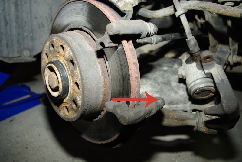

Hei,
Skulle bytte caliper på venstre side bak, og oppdaget at den nedre festebolten som egentlig skal ha vandring inn og ut, henger helt fast:confused: Jeg prøvde å slå litt med en vanlig hammer uten at det gjorde noen forskjell. Noen som vet hva jeg gjør med dette? Hente slegga, smøre opp, eller må jeg bytte hele greia: klø :
Er vel 15mm hode eller noe sånt på denne?
Hang fast hos meg og, da tredde jeg bare på fastnøkkel og brukte hammer og slo frem og tilbake, så løsna den litt etter litt, smørte den så opp igjen.. :)
Stemmer, er 15mm. Da prøver jeg kraftmetoden din, Dag.
ja du skal no alltids klare å moe den til, hvis ikke du klarer å få rikket den, så er det boss likevel, husk at bremsegreier er solide saker, så det tåler litt juling :)
Jeg ville skrudd av braketten og satt den i en skrustikke, sørg for at begge gliderne går helt fint, slip vekk all rust og smør godt opp med noe som tåler varme, så slipper du skevslitte klosser og bremser som henger.
Det fungerte fint slik du sa Dag, og jeg slipte bolten så den ble fin og blank og la på litt fett. Det ble knall. Nå gjenstår bare lufting av bremser i morra :) Takk for hjelpa Dag og Christian.
