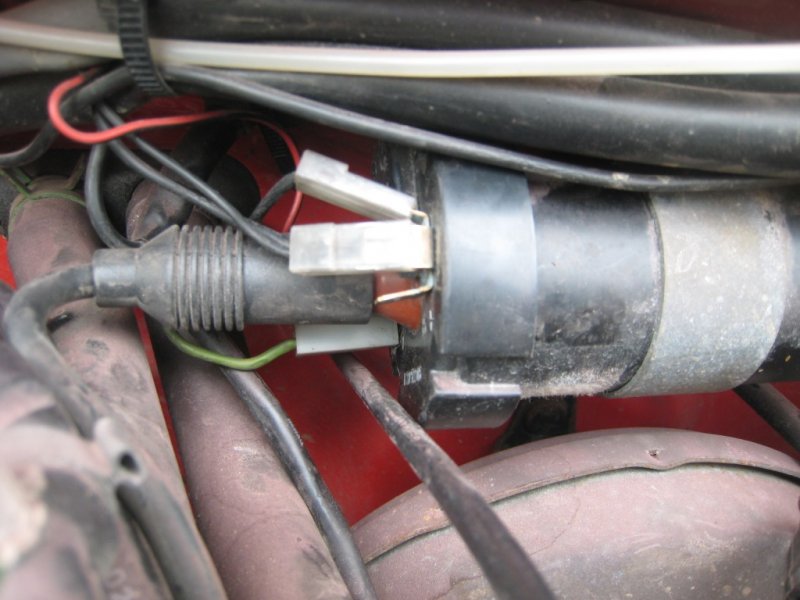

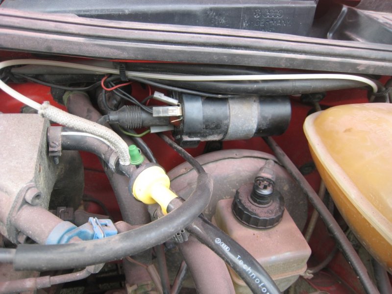

#1 Skrevet Juli 23, 2010 86 golf gti 8v. Turteller har vært lunefull siden jeg kjøpte bilen i januar. Noen dager virker den fint andre dager er det helt dødt. Ved hard akselerasjon kan den plutselig våkne til liv og virke fint i flere dager for så å dø plutselig. Har nå lest det som er av tråder om emnet, og vil dobbelsjekke med dere at de kontakter jeg har renset faktisk er de riktige, samt tips til videre feilsøkning. startet med å rense de 2 store kontaktene på baksiden/undersiden av instrumentpanelet, behøvde ikke ta det ut, men kom til ved å fjerne plast dekselet av dashbordet der seviceheftet ligger.. vakumslangen til kjørekomputeren rørte jeg ikke. Noe mer på instrumentpanlet jeg bør sjekke? Da dette ikke hjalp renset jeg det som var av ledniger fra coilen, da jeg har forstått at det er her turteller henter signal fra. korrekt? Ledningen fra fordeleren renset jeg ikke.. hvilken av ledningene på bildet går til turteller? Noen tips til hva jeg kan prøve videre? 0 Del dette innlegget Lenke til innlegg Del på andre sider Flere delingsalternativer...
