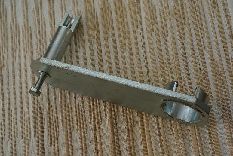

#14 Skrevet Desember 30, 2007 Har laget en tegning av verktøyet, se her: http://www.sendspace.com/file/862f41 (Er fila borte, så send meg en pm så laster jeg opp på nytt!) Tok også noen bilder av verktøyet jeg lånte.. Bytt også nedre simmering, jeg fisket den ut vha. en liten skrue på forskjellige steder. Husk å låse den med sement eller noen kjørnermerker! 0 Del dette innlegget Lenke til innlegg Del på andre sider Flere delingsalternativer...
#15 Skrevet Desember 30, 2007 Har laget en tegning av verktøyet, se her: http://www.sendspace.com/file/862f41(Er fila borte, så send meg en pm så laster jeg opp på nytt!) Tok også noen bilder av verktøyet jeg lånte.. Bytt også nedre simmering, jeg fisket den ut vha. en liten skrue på forskjellige steder. Husk å låse den med sement eller noen kjørnermerker! Får du til å lage en slikt til meg? Isåfall, skal du ha mye for jobben? 0 Del dette innlegget Lenke til innlegg Del på andre sider Flere delingsalternativer...
#16 Skrevet Desember 30, 2007 Hehe.. Har ikke laget en selv en gang, bare tegnet av den jeg lånte! Men et mekanisk verksted kan nok fikse det. (Kanskje ikke noe rimeligere enn for VAG originalen?) Men det bør vel være en i området ditt som har dette verktøyet? Hva med å hjelpe hverandre, gutter? (og jenter?) Jeg har også sett en utgave som er laget av etpar biter firkantstål og et lite flattjern, poenget er å finne noe som passer inn i midten av reimskiva. PS! Målene på tegningene er bare hva jeg kom frem til, mye mulig han som lagde verktøyet brukte det han hadde for hånden og at målene er mer fleksible! 0 Del dette innlegget Lenke til innlegg Del på andre sider Flere delingsalternativer...
#17 Skrevet September 30, 2009 Gjorde jo dette tidligere i år... Men jeg fikk aldri montert dette "Spesial Verktøyet" til Møller ordentlig.. Noen som vet hvordan det skal festes? Evt har bilder av det? Det er da dette verktøyet.. Finner ingen oppgjenga hull i blokka eller noen andre steder jeg kan skru denne inn i... Lurte også på og få sveisa på ett rør eller lignende på verktøyet, slik at det får stått mot bakken, og holder igjen der.. Noen med noen formeninger? 0 Del dette innlegget Lenke til innlegg Del på andre sider Flere delingsalternativer...

#22 Skrevet September 30, 2009 Skal normalt sett festes i ett hull i blokka der hvor fremre motorfestet er festet. 0 Del dette innlegget Lenke til innlegg Del på andre sider Flere delingsalternativer...
#23 Skrevet September 30, 2009 Skal normalt sett festes i ett hull i blokka der hvor fremre motorfestet er festet. Det er vel ikke et motorfeste akkurat... 0 Del dette innlegget Lenke til innlegg Del på andre sider Flere delingsalternativer...

#25 Skrevet September 30, 2009 Skal lete litt Karer, letingens tid er med denne over: http://forum.vwaudi-club.no/showthread.php?t=167917 Her finnes linker til "how to skifte regrem" med bilde av hvordan verktøyet skrus fast i blokka. 0 Del dette innlegget Lenke til innlegg Del på andre sider Flere delingsalternativer...
