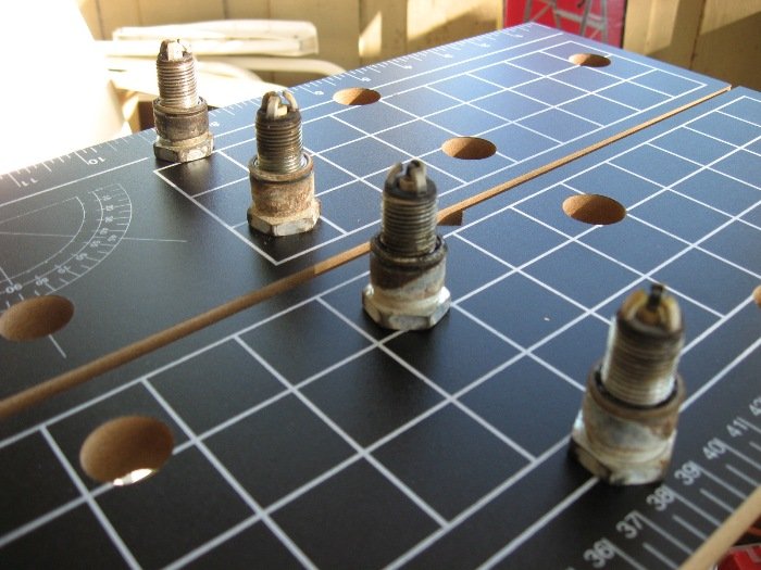

#1 Skrevet Juli 27, 2010 Så, Poloens 1.6L AEA-motor går etter alt å dømme noe for magert. Er det noen som har vært borte i dette og kjenner noen eventuelle feilkilder som kan v ære gjeldende i mitt tilfelle også? De gamle tennpluggene så nemlig litt hvite ut alle sammen, men monopoint innsprøytning har vel kun elektroniske justering og ikke noe er manuellt lenger? 0 Del dette innlegget Lenke til innlegg Del på andre sider Flere delingsalternativer...
#2 Skrevet Juli 27, 2010 Sjekk om du har noen vakumlekkasjer rundtom, gjerne slangen til bremsekraftforsterkern, den sprakk på min 6N. 0 Del dette innlegget Lenke til innlegg Del på andre sider Flere delingsalternativer...
