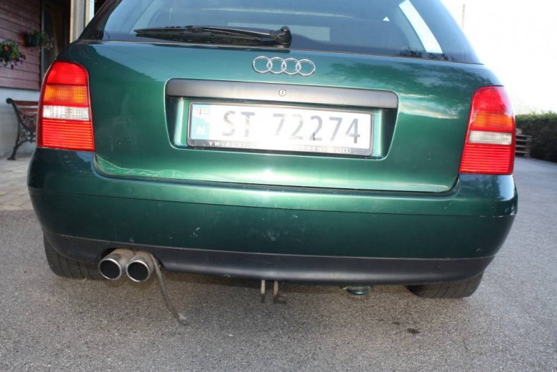

#1 Skrevet Juli 31, 2010 som tittelen sier er det noe slik? har sitt det var framme da fangeren var av der, 2 justerings skruer gjennom dei 2 kolissjons staga eller hva det hetter er det noe lignenede bak? Bakluka (avant) tar i fangeren når jeg smeller den igjen så når eg det ikke mer lakk igjen 0 Del dette innlegget Lenke til innlegg Del på andre sider Flere delingsalternativer...
#2 Skrevet August 4, 2010 bømp 0 Del dette innlegget Lenke til innlegg Del på andre sider Flere delingsalternativer...
#3 Skrevet August 4, 2010 burde være det bak også, er vel ikke verre enn å jekke opp å se under? :] 0 Del dette innlegget Lenke til innlegg Del på andre sider Flere delingsalternativer...
#4 Skrevet August 6, 2010 har tatt av fangeren men er jo ikke noe å justere på kun sidelengs... Noen som har tips til hvordan å få den litt ned på venstre side? 0 Del dette innlegget Lenke til innlegg Del på andre sider Flere delingsalternativer...
#5 Skrevet August 6, 2010 Ett bilde for å vise dere problemet mitt ignorer lakkeringen, den er bare midlertidlig da lakken flasset av i store flak. 0 Del dette innlegget Lenke til innlegg Del på andre sider Flere delingsalternativer...
#6 Skrevet August 9, 2010 har du sjekka om du kan justere bakluka di? kan nesten se ut som der problemet ligger 0 Del dette innlegget Lenke til innlegg Del på andre sider Flere delingsalternativer...
#7 Skrevet August 9, 2010 skal bakluka justeres opp i venstre hjørne så tar den i siden på fangeren men tok av fangeren å jukset til noe så nå tar hvertfall ikke fangeren nedi lengre, men er langt ifra beint fordet, men hvertfall bedre 0 Del dette innlegget Lenke til innlegg Del på andre sider Flere delingsalternativer...
#8 Skrevet August 9, 2010 Hmm, rart dette da. festene til bakfangeren har ikke fått seg en smell vel? altså en påkjørsel eller noe som kan ha bøyd eller forandret vinkelen på dette? rart at det ikke skal være justering, men samtidig står det skjevt! edit: hvis du løfter bakluka opp i venstre hjørne så tar den i siden på bakfangeren ja, men hvis du samtidig flytter bakluka bittelitt til høyre, så skal dette teoretisk gå ut i fra bildet jeg kan se? 0 Del dette innlegget Lenke til innlegg Del på andre sider Flere delingsalternativer...
#9 Skrevet August 9, 2010 vet at bilen har vert kolisjonsskadet bak for flerre år siden så dette er nokk grunnen Har juster litt på bakluka nå, men fikk den ikke helt perfekt men nå tar den hvertfall ikke nedi fangeren! 0 Del dette innlegget Lenke til innlegg Del på andre sider Flere delingsalternativer...
