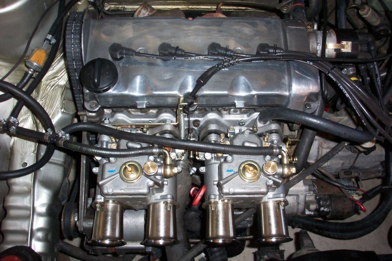

#1 Skrevet April 7, 2004 Slik ser det ut nå 0 Del dette innlegget Lenke til innlegg Del på andre sider Flere delingsalternativer...
#2 Skrevet April 7, 2004 en til 0 Del dette innlegget Lenke til innlegg Del på andre sider Flere delingsalternativer...

#4 Skrevet April 11, 2004 Først slipte jeg alt det grove bort med en negerkuse så gikk jeg over til finere slipe middel deretter polerte jeg leeeeeeeeeenge med verktøy fra Clas Olsen, brukte Autoglym Chrom & Alupasta inni mellom ganske fornøyd. 0 Del dette innlegget Lenke til innlegg Del på andre sider Flere delingsalternativer...
#5 Skrevet April 11, 2004 Resultat 0 Del dette innlegget Lenke til innlegg Del på andre sider Flere delingsalternativer...
