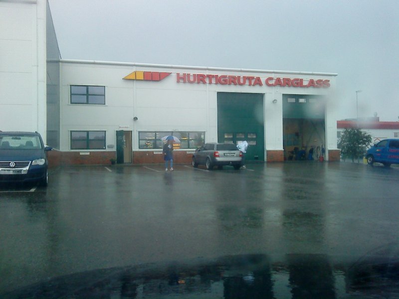

#9 Skrevet August 14, 2010 En liten oppdatering: Jeg endte opp med det beste, billigste og hyggeligste verktøyet som ser slik ut: Hurtigruta carglass i Ski, gjorde dette gratis :tilber: Dvs, som takk fikk de 3 kurver med moreller til fredagskaffen. Var på imuls innom og reparerte steinsprut tidligere i uka og vi forhandlet oss frem til at de skulle forsøke å ta ut ruta som ren service, naturligvis uten ansvar dersom det skulle gå galt. Jeg skulle demontere alt rundt slik at det kun var å ta ut ruta. Jeg møtte opp til avtalt tid i dag kl 13 og hele operasjonen var unnagjort på et kvarters tid. Ruta var dessuten nyvasket: smil : I ventetiden lånte jeg dagens avis, fikk tibud om kaffe og fikk et særdeles bra på senere innmontering av ruta. Den meget hyggelige damen i kundemottaket og øvrige medarbeidere bidro til en behagelig atmosfære i firmaet. Han som skar ut ruta var forøvrig en av ildsjelene i Follo VW klubb. Selv om det er litt sommerstille og de hadde tid til nettopp slike oppdrag så er det nok mange andre firmaer som heller ville forsøkt å skvise ut noen hundrelapper på et slikt oppdrag. Men alt i alt så tror jeg nok Hurtigruta carglass i Ski har tjent mer på slik super service i form av en fremtidig kunde. Jeg er i hvertfall ikke i tvil om hvor mine frontruter for fremtiden vil bli reparert/skiftet. All honnør til teamet på Hurtigruta carglass i Ski for super service. Nettside og kart til dette "ruteverktøyet" http://www.carglass.no/Verksteder-for-skifte-og-reparasjon-av-bilglass.1412.0.html?&no_cache=1 Forøvrig sjekket jeg ut kniv til fein sag som nevnt lengre opp. Den så smart og effektiv ut, kostet litt over 600 kroner. I tillegg kommer fein saga til 4-5 tusen. Siden jeg kun trenger å ta ut en rute hvert 3. år så er nok det smarteste verktøyet Hurtigruta carglass i Ski. 0 Del dette innlegget Lenke til innlegg Del på andre sider Flere delingsalternativer...
