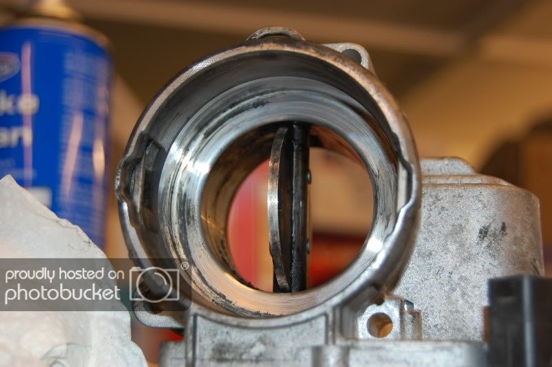

#2 Skrevet August 15, 2010 Vask egr ventilen i diesel med en liten børste og se om det hjelper.. vanlig at disse soter og derfor lukker tregt når ladetrykk kommer som fører til ladetrykkslekasje ut i eksos og følgelig tenningsfusk pga diesel overskudd i sylinder:) Værdt et forsøk:) Fort å demontere.. 3 skruer. 0 Del dette innlegget Lenke til innlegg Del på andre sider Flere delingsalternativer...

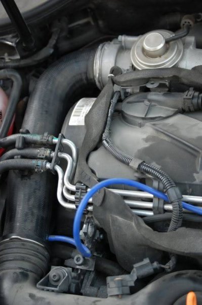

#3 Skrevet August 15, 2010 er da denne oppe til høgre?? 0 Del dette innlegget Lenke til innlegg Del på andre sider Flere delingsalternativer...
#4 Skrevet August 15, 2010 Jepp. 0 Del dette innlegget Lenke til innlegg Del på andre sider Flere delingsalternativer...

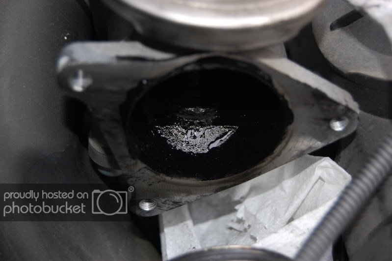

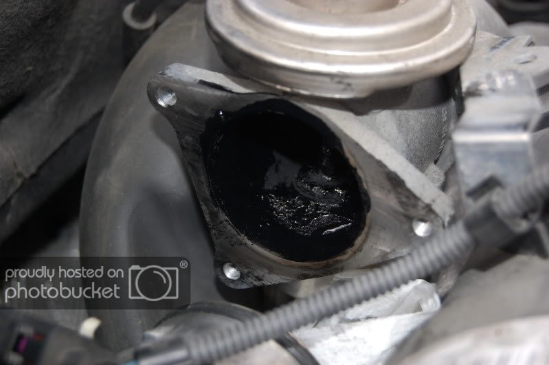

#5 Skrevet August 15, 2010 Noen er så ille som dette innvendig' 0 Del dette innlegget Lenke til innlegg Del på andre sider Flere delingsalternativer...

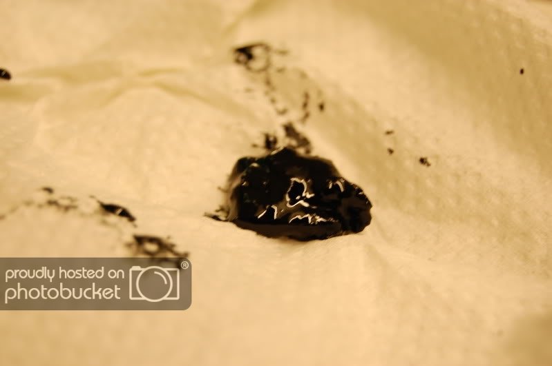

#8 Skrevet August 17, 2010 da har eg har av egr ventilen, det var ikkje så sotete men eg fekk vaska den. men eg tok å "fingra" innsuget og drog ut denna klatten med drit. ganske seig masse, eindel hang igjen på hanskane. er det masse jobb å demontera innsuget, evt andre rense metoder?? 0 Del dette innlegget Lenke til innlegg Del på andre sider Flere delingsalternativer...

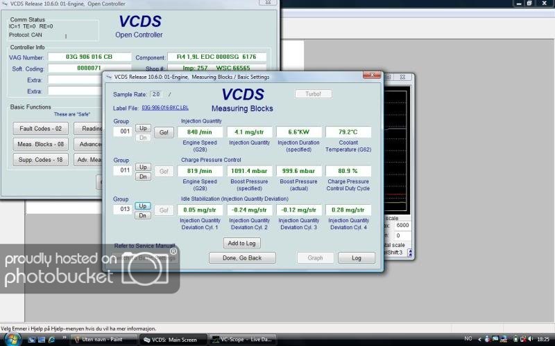

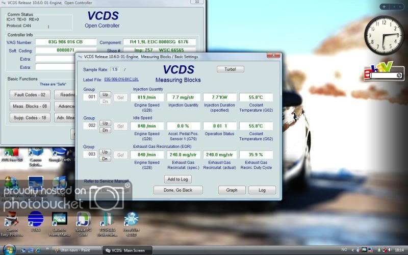

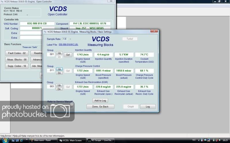

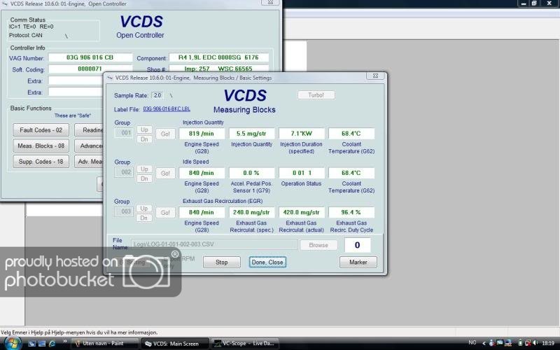

#12 Skrevet August 22, 2010 Kan jo legge ut dette her også Logg gjerne disse mvb: 1 (med clima av på tomgang), 4 (tomgang), 7 (helt kald motor på tomgang, verdien skal øke jevnt til den er varm), 13 (tomgang) og 23 på tomgang og i området der fuskingen oppstår. + når det ryker på full gass Og legg det ut her 0 Del dette innlegget Lenke til innlegg Del på andre sider Flere delingsalternativer...
#13 Skrevet August 22, 2010 I tillegg så kan du gjennomføre dette: Kontroll av LMM g70 og agr system. Måleblokk 3 på tomgang. visningsfelt 1: turtall tomgang visningsfelt 2 spesifisert verdi for luftmasse fra ecu på tomgang ( somregel fra 220-350mg/s visningsfelt 3 aktuell innsugd luftmasse differansen mellom visningsfelt 2 og 3 skal ikke overstige 20mg/s.. dersom verdi 3 er mere enn 20mg/s mindre enn visning 2 så tyder det på at agr ventilen ikke lukker som den skal. Ladetrykk kan du sjekke i mvb 11 felt 1 turtall felt 2 spesifisert verdi fra ecu felt 3 skal følge verdi 2.. om den er for høy mulig feil på vtg styring på turbo eller feil på g71/g72, er den lavere så tyder det på det samme eller en lekasje i systemet. Du kan prøve dette også, gå på loginn motor loginnkode 12233- så tilpassingskanal 3 på motor hvor du så øker verdien som står det med 400 og lagrer. Dette minsker mengde eksos tilbakeføring. Mvh Stian 0 Del dette innlegget Lenke til innlegg Del på andre sider Flere delingsalternativer...
#14 Skrevet August 23, 2010 eg er forsatt i opplæringsperioden på vag-com. men man går inn på engine i vag-com så mesauring blocks?? eg fekk desverre ikkje begynnt med kald motor, men er eg på rett spor her?? eg tok diverse printscreen underveis 0 Del dette innlegget Lenke til innlegg Del på andre sider Flere delingsalternativer...
#15 Skrevet August 24, 2010 Dette er riktig. får du lagt ut nr 23 også? Har du testet dette med å endre styringsverdien på egr som forklart i forrige innlegg? 0 Del dette innlegget Lenke til innlegg Del på andre sider Flere delingsalternativer...
