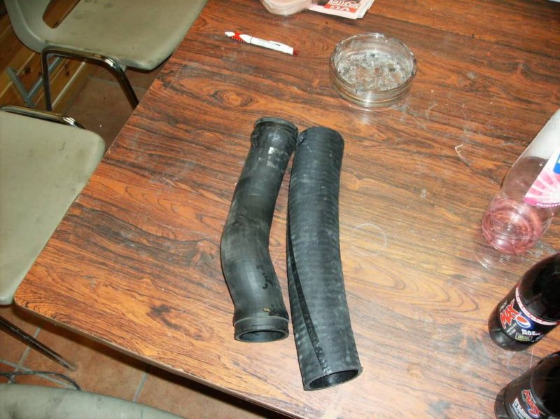

Tess her i Hgsd hadde armert slange som hadde samme størrelse. fikk 35cm(litt for mye) for 278kr.
den var litt vanskelig få på plass men det gikk til slutt;)
Bilde: den lengste er den nye
