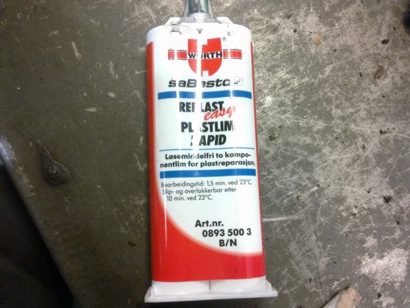

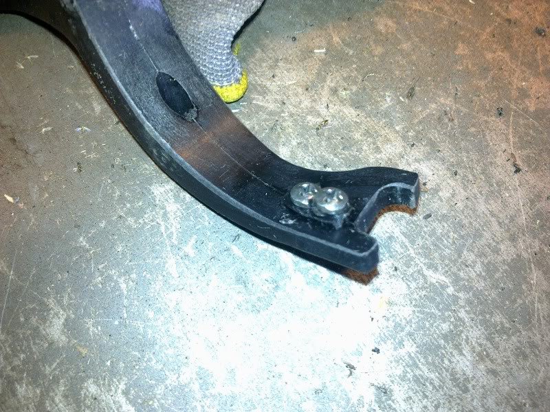

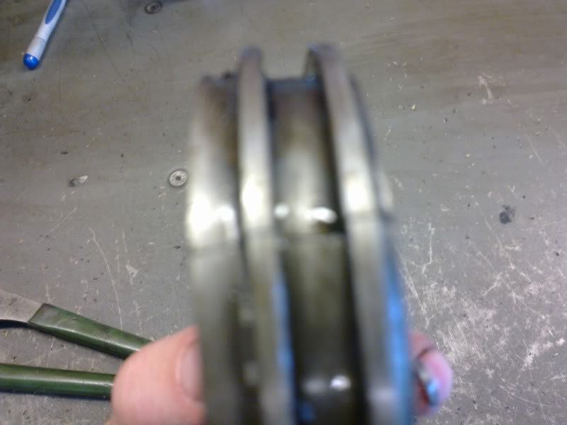

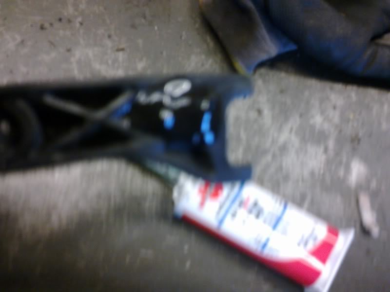

#7 Skrevet August 24, 2010 fikk fikset det mekaniske problemet i dag vertfall. sperreingen var sprukket. sjaltegaffelen var nedslitt. sveiste sperreingen og satt den inn igjen,funker gjennom vinteren vertfall håper jeg:) sjaltegaffelen satt jeg inn ett par skruer i og limte skruene fra baksiden med wurth lim,så det bør holde bedre en den plasten som er der originalt. trenger bare få tak i en ny simmering nå og finne ut hva som er galt med vakumstyringa. 0 Del dette innlegget Lenke til innlegg Del på andre sider Flere delingsalternativer...
