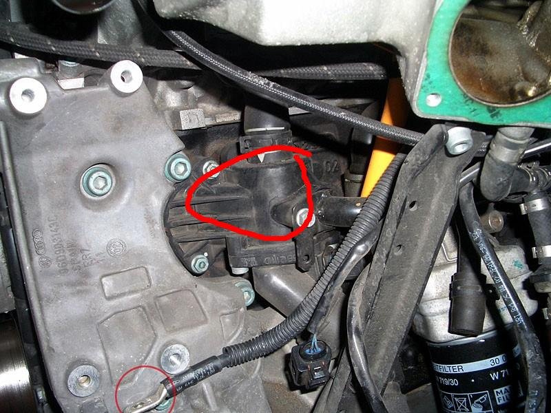

#8 Skrevet August 20, 2010 Du har vel B6 du.. Thermostaten sitter bak dynamo og er elektrisk aktivert på denne. Den som det henvises til over her i bunn av motor gjelder tidlige b5.. så den kan du se bort ifra. Om kjøleveska di er fin i fargen og holder et godt frysepunkt så ingen vits å bytte. Her ser du plassering av thermostat på B6 1.8t vist med utmontert dynamo og gasspjeld. Luft ut ca 250ml fra hver calipper. 0 Del dette innlegget Lenke til innlegg Del på andre sider Flere delingsalternativer...

#10 Skrevet August 20, 2010 ja,er en b6 jeg har ja.Men er det bare og løsne på slangen på bilde der da?,så er all good da eller?. regner med er sykt trangt å komme til . Ser at kjøleveska tydligvis ble byttet 08/09-2008,og frysepunktet ble målt til 40-. Ser også at bremseveska ble skiftet mars 2009. 0 Del dette innlegget Lenke til innlegg Del på andre sider Flere delingsalternativer...
