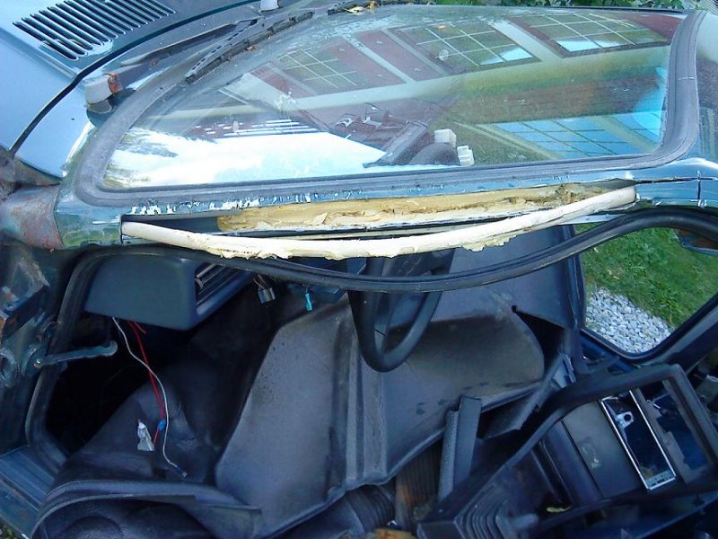

#10 Skrevet August 31, 2010 Nei det har jammen jeg å funnet ut. Virker som den sitter fast i det "skummet" som er innvendig i a-stolpene. 0 Del dette innlegget Lenke til innlegg Del på andre sider Flere delingsalternativer...
#11 Skrevet September 2, 2010 Lurer på om jeg rett å slett skal ta å utforske litt med vinkelsliperen i a-stolpen for å finne ut av dette: smil : 0 Del dette innlegget Lenke til innlegg Del på andre sider Flere delingsalternativer...
#12 Skrevet September 3, 2010 Viste seg at jeg hadde rett i dag da jeg tok til med vinkelsliperen på a-stolpen. Ledningen var fast støpt i skummet inni stolpen: eek : Litt av en plasering da: dum : Så jeg kappa meg en åpning på langs med stolpen og grov ut ledningen i skummet: smil : 0 Del dette innlegget Lenke til innlegg Del på andre sider Flere delingsalternativer...
#13 Skrevet September 3, 2010 Haha såpass ja.. Spørsmålet er, hvordan skal du få den på plass igjen der du skal ha den? 0 Del dette innlegget Lenke til innlegg Del på andre sider Flere delingsalternativer...
#14 Skrevet September 3, 2010 Legger den bare inni a-stolpe dekselet vel:p Legger ved et bilde av begivenheten: smil : 0 Del dette innlegget Lenke til innlegg Del på andre sider Flere delingsalternativer...
