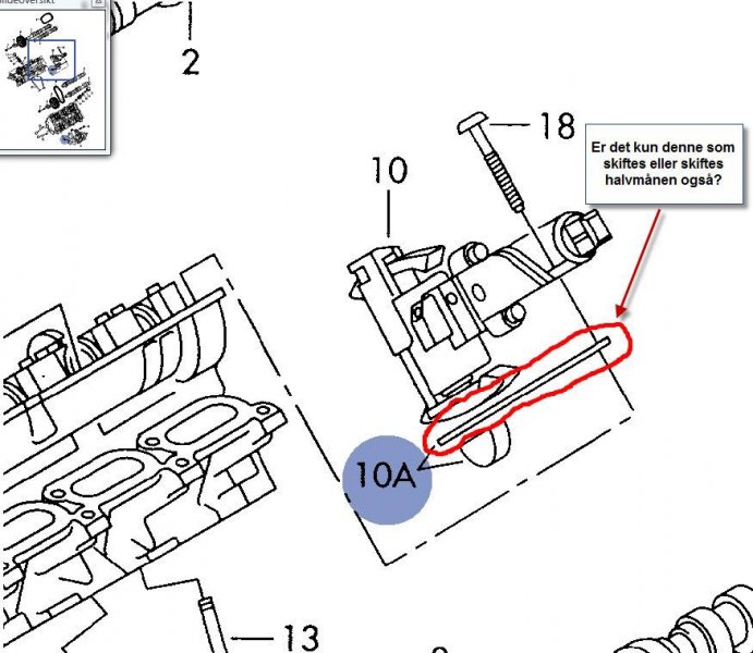

Har funnet bilde frem på ETKA'n så har fått en liten oversikt om hvordan den ser ut.
Men kunne du forklart litt av fremgangsmåten å gjøre det på enklest mulig måte?
Både pakkning og halvmånen følger med når man kjøper pakkningsett til kjedestrammer:)
