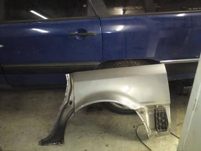

Driver for tiden på med et prosjekt. Skal bygge om min Audi 100 Avant til V8-karosseri.
Dette innebærer bytting av hjulbuer bak.
Legger her ved et bilde av hjulbuen som skal på plass, stilt opp imot bilen det gjelder.
Planen er å skjære ut et tilsvarende stykke fra 100'n (Heretter: "Blåbilen"), for så å sveise på plass det "Gråe" stykket som du ser på bildet.
Er klar over dette med krysspunkting, hurtig nedkjøling og at jeg må påberegne meg god tid.
Jeg er redd for at det kommer til å slå seg noe kraftig når jeg kommer til den loddrette biten får å sveise.
Lurer derfor på om det er noen som har synspunkter/erfaring fra samme type jobb? ...Er første gang jeg sveiser (bytter) hjulbuer, så ALLE tips mottas med takk :)

leste en plass at man fikk noe slik varmeabsorberende pasta som du kunne ha rundt området du sveisa. som opptok varmen, slik at platene ikke slo seg..
hvor og når jeg leste det husker jeg ikke :S
jeg bruker å ha sveis`n i ei hånd å blåsepistol i den andre når jeg sveiser plater! 2 punkter og så nedkjøling, 2 nye punkter og nedkjøling.. slår seg minimalt da..
Finnes sikkert andre teknikker og, tar litt tid å sveise sån som jeg gjør :)

Takk for tips! -Er det jeg har tatt høyde for å gjøre ja, sveise med ene hånden og kjøle med andre :) leste også en plass at det kunne være et lurt triks å legge an en tykk kobberplate på baksiden av der jeg skal sveise, for å absorbere varmen fra sveisen.

bruk i allefall så liten varme du klarer. og om det slår seg så er det ikke værdens undergang. er jo ei fin og rett flate og fikse etterpå:) ha ei bøtte med vann og klut som du bruker til og kjøle ned stålet med på slutten når deg begynner og bli litt tett mellom punktingene. så går det nok helt fint
du må gå over og slipe ned sveisene etterpå og sjekke at det er tett før du sparkler. og bruk glassfibersparkel til du har fått retningen på det, så litt finsparkel på toppen:)

men nå tinna jeg etterpå istede for gl. sparkel. men det er jo opp til hvær enkelt:)

Hei igjen! Sliter litt sånn smått med en liten sak her. Har begynt å sveise hjulbuen, og er kommet ganske langt. Når gjenstår å tette igjen bitte, bitte, bitte små hull mellom sveiseskjøter. Her snakker vi om cirka 10 hull, som kun synes hvis jeg setter en kraftig lykt på innsiden av skjermen, og sitter på utsiden å leter etter hull.
Er dette noe jeg MÅ tette med sveis, eller er det normalt å la glassfibersparkel ta seg av jobben?
Dette ville jeg sagt at du MÅ sveise igjen! TIL NØD: Tinne(Men ikke opptimalt) Glassfiber vil ikke hindre vann i å sige inn(vann kommer seg inn overalt). Når du har sveiset ferdig anbefaler jeg deg å tinne, deretter sparkle. Du MÅ huske å spraye inn hulrombeskyttelse(fåes kjøpt på Torshov, Biltema etc) bak i hjulbuen og ALLE hulrom der du har sveiset. Dette vil hjelpe med å tette disse små porene som Evt vil ligge rundt omkring og er en god hjelp mot senere rust utvikling ;)

Skjær helst ikke ut oppe på skjermens side der innsveisingsdelen har kantene da slår det seg og det blir masse etterarbeide! Skjær så mye som mulig av innsveisingsdelen før du kutter i bakskjermen! Skjær nede ved hjulbuen der plata er stivest og har mest hold, da slipper du masse tinning eller plasting med masse etterarbeider.

Litt vanskelig å forklare hvordan man tinner. Med det du trenger er: tinn(fåes kjøpt på Biltema), berafix(litt usikker på hvor du får dette, wurth kanskje), brenner til å smelte tinnet med(Biltema), sveisehansker(greit å ha med tanke på åpen flamme etc) og maske.
Du rengjør platene der du skal tinne(greit å tinne over en større flate), så smører du på denne berafix(på bart metall), deretter tar du brenneren og smelter av berafixen(tørk av med papir).. Berafix fungerer som en "primer" så smør overalt der det skal tinn, ellers vil det bare krølle seg! Når berafix er smeltet bort kan du starte å tinne.Når du er ferdig med å tinne MÅ du nøytralisere syren i tinnet(ta papir med mye vann på også vasker du overflaten, deretter venter du 15-20 min for å la vannet fordampe) Men et par ting må du huske.. Berafix, tinn og slipestøv av dette gir ut non JÆVLIGE gasser og dette må du ikke puste inn, så kjøp en skikkelig maske før du tinner ;)

Er begrenset hvilke feil du kan gjøre men hvis du er usikker prøver du deg litt på en plate. Se åssen berafixen reagerer og når du må tørke det av og test også om tinnet sitter godt etter du har slipt det. Går alt bra så hopper du bare i det ;)

Kommer ann på hvor bra finish du får med tinnet når du sliper det. Hvis det er mye bølger kan du gjerne legge et tynt lag glassfiber sparkel og slipe til sånn at de verste ujevnhetene blir borte også gå over med et lag fin sparkel etterpå. Grunnen til at JEG bruker å legge glassfiber først er fordi glassfiber "synker" ikke så mye etterpå, i forhold til finsparkel der man kan oppleve at etter du er ferdig slipt så synker finsparkelen ned i ujevnhetene ;) Tinn, glassfiber også finsparkel :)
