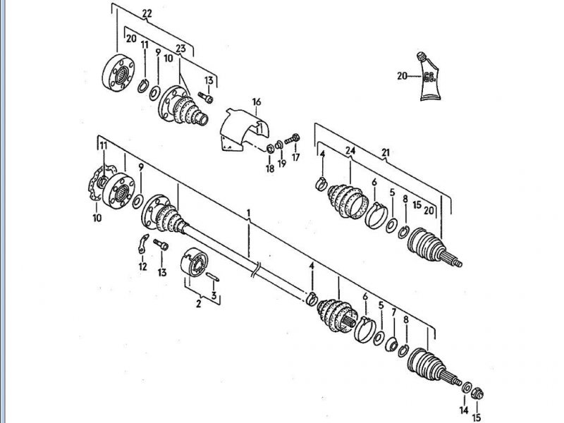

Lurer på hvordan det indre drivleddet er festet, skal ha 2stk over på noen andre akslinger uten å ødelegge noe: rolleyes
Sitter disse på samme måte som de ytre?
Den indre er nok skrudd fast, mens den ytre bare holdes av en låsering/sprengring(aner ikke om det kalles sprengring, men du vet nok hva jeg mener).
Slik ser det ut i skjematisk spreng-skisse.
Siden jeg først hadde siden oppe så kunne jeg jo like gjerne sjekke hva den heter, og den heter faktisk en sprengring. Så da er jeg ikke så lost som jeg frykta sjøl da :)
Takk for superkjapt svar, men klarer ikke helt se hvordan det skal være skrudd:o
skal sitte en fjør-ring (segering) bak leddet :) som du må fjerne, da kan du slå av leddet
Ja, det er en ring rundt akslingen som du får av me en segerringtang med tynne spisser. Så er det bare å trekke av.
Er det jeg som leser tegninga feil da?
Jeg tenker bare at.. Ja, den ytre er det bare denne ringen som stopper, men det indre leddet, er ikke det skrudd med skruen merket med nummer 13 da? Og når de skruene er skrudd løs, da er det den ringen som står igjen som sikring?
Dan og Bjørn-Tore har nok en del mere peiling enn meg her, så ikke la deg rive med av min stussing altså :)
Edit: Hmmm, nå kan det hende vi tenkte litt forbi hverandre. Jeg tenkte hvordan løsne den fra girkassa jeg.. Beklager.. Men jo, å løsne den fra selve akslingen er på samme måte som på ytre drivledd. Beklager misforståelsen..
