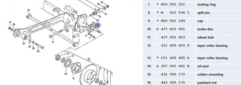

#10 Skrevet Desember 19, 2010 Om jeg har forstått rett er det navet merket nr 11 du er på jakt etter? Dette har delenr: 437 501 653 og er 5x112 boltesirkel. Fant dette igjen på 89mod audi 100. Men da med merknad: "Wheel hub for models with heavy duty running gear" Utifra hva jeg kan se så er standard på 89mod 100 4x108 boltsirkel. Men finner du en 89mod 100 med 5x112 så er det samme delenr. 0 Del dette innlegget Lenke til innlegg Del på andre sider Flere delingsalternativer...
#11 Skrevet Desember 19, 2010 Iflg ETKA så har så og si alle typ44, foruten turbo-modellene, 4x108. I praksis er det slik at alle Quattro-modeller, alle turbo-modeller og alle TDI-modeller har 5x112, foruten noen 2,3 Quattro og 1,8 Quattro. 0 Del dette innlegget Lenke til innlegg Del på andre sider Flere delingsalternativer...
