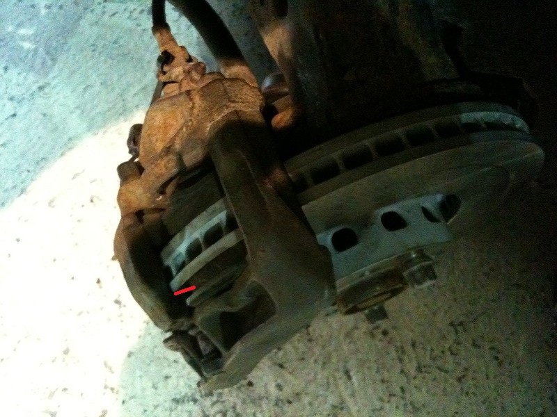

#1 Skrevet August 29, 2010 (endret) Heisann! Jeg har en bekjent som har et problem med bremsene foran på sin S4 C4. Det er en 94mod. Ikke UFO bremser. Bilen hadde ved anskaffelse endel kast i skivene, å eieren bestemte seg for å kjøpe nye bremser hele veien rundt, det ble gjort. Bak oppstod det ikke noen problemer, men foran derimot... Problemet er at skiven tar imot carrier'n til kalipter. Samme problemet på begge sider. Se vedlagt bilde, hvor jeg viser hvor det tar imot. Hele problemet hadde jo ikke vært der om det hadde vært 2-3mm høyere innpress på skivene. Skivene er kjøpt hos Møller, og han har fått samme skivene 2 ganger etterhverandre, med samme innpress. Er det noen som vet hvorfor dette skjer? er det noen kaliptere som ligger så nære hverandre i modellforskjell, at evnt en av de tidligere eiere kan ha klart å montere feil? og ved slitte skiver, så vil ikke problemet oppstå? 0 Del dette innlegget Lenke til innlegg Del på andre sider Flere delingsalternativer...

#3 Skrevet August 31, 2010 Nå er jeg på ingen måte ekspert på feltet , men har har skiftet fra ufo til s4 bremser og ingen av de ligner den kalipteren du har kan dette være de beryktede g60 bremsene fra USA modell ? 0 Del dette innlegget Lenke til innlegg Del på andre sider Flere delingsalternativer...
#4 Skrevet August 31, 2010 All input er bra input! Så du mener disse kalipterne ikke er standard S4? Jeg har ikke hørt om de bremsene du nevner, men har du noe mere info om dem? Det er standard 314mm S4 skiver som er kjøpt inn, å de stemmer med størrelse men ikke med innpress. Noen som forskjellen på S4 innpress og "G60 fra USA"? 0 Del dette innlegget Lenke til innlegg Del på andre sider Flere delingsalternativer...
#5 Skrevet August 31, 2010 Mener at de USA bremsene som nevnes over har mindre skiver. Men de er ikke mer enn 276mm om jeg husker rett. Synes den kalipteren ligner på de jeg kjører rundt med, det er S6 bremser (C4). Men, har bilen UFO orginalt eller er den bygget om til det? Mener og ha lest at hvis man bygger om fra UFO til skivebremser at man da må slipa av litt på anleggsflata til kalipteren. se: http://forum.vwaudi-club.no/showthread.php?t=59218 Bare en teori, men kan jo være verdt en sjekk... 0 Del dette innlegget Lenke til innlegg Del på andre sider Flere delingsalternativer...

#8 Skrevet August 31, 2010 Det bildet viser vel vestre fjærbein. Om du ta av skiven så står delenr støpt inn i godset bak/over spindelen på forsiden. Har du S6 fjærbein så har dette delenr: 4A0 412 025AC Har du UFO fjærbein så har dette delenr: 4A0 412 025G Kan være at du ser på bolten til kalipteren om den ikke er modifisert. S6 har 14mm bolt som fester i fjærbeinet UFO har 12mm bolt som fester i fjærbeinet Har du UFO fjærbein så er vel enkleste mulighet å slipe av de nødvendige mm på anlegget til kalipteren på fjærbeinet. Hvordan dette gjøres er det sikkert noen som vet bedre enn meg.... Må være stø på labben om du skal bruke vinkelsliper i alle fall 0 Del dette innlegget Lenke til innlegg Del på andre sider Flere delingsalternativer...

#11 Skrevet September 1, 2010 bare for å avkrefte å rette på meg selv så ser jeg jo nå (på litt større skjerm og en smule mer våken ) at den er likedan som min. Georg Nå er jeg på ingen måte ekspert på feltet , men har har skiftet fra ufo til s4 bremser og ingen av de ligner den kalipteren du har kan dette være de beryktede g60 bremsene fra USA modell ? 0 Del dette innlegget Lenke til innlegg Del på andre sider Flere delingsalternativer...
#12 Skrevet September 1, 2010 441407257A over der igjen står bhs germany det er det nummeret jeg leste av fjerbeinet, noen som vet hvilken bil det kommer av? eller om det er riktig nummer 0 Del dette innlegget Lenke til innlegg Del på andre sider Flere delingsalternativer...

#16 Skrevet September 4, 2010 441407257A over der igjen står bhs germany det er det nummeret jeg leste av fjerbeinet, noen som vet hvilken bil det kommer av? eller om det er riktig nummer dette nr finnere jeg hos bildelsbasen. står oppført som ufo fjørben her.... nr 0 Del dette innlegget Lenke til innlegg Del på andre sider Flere delingsalternativer...
#17 Skrevet September 4, 2010 takk for hjelpen, da kan det se ut som forrige eier har festet s6 caliptere på ufo fjærbein, derfor ikke skiva passer på calipter? hva må jeg da gjøre for at bremseskivene mine skal passe? 0 Del dette innlegget Lenke til innlegg Del på andre sider Flere delingsalternativer...

#19 Skrevet September 5, 2010 skal lete. virker som alt jeg trenger å gjøre er å slite ett par millimeter fra navet/spindelen.. får å få den til å passe... kan det stemme? 0 Del dette innlegget Lenke til innlegg Del på andre sider Flere delingsalternativer...
#20 Skrevet September 5, 2010 Ja mener å ha lest at en må slipe litt, Beste er å finne den tråden 0 Del dette innlegget Lenke til innlegg Del på andre sider Flere delingsalternativer...
#21 Skrevet September 5, 2010 Hvis det ikke er gjort fra før, må du dreie av litt på senteret av navet. Skiven skal gli over senteret, og ligge helt inntil anleggsflaten/flensen, der bolt hullene er. 0 Del dette innlegget Lenke til innlegg Del på andre sider Flere delingsalternativer...
#22 Skrevet September 5, 2010 har funnet ut at det er enklere å kjøpe s6 fjærbein, komplett, isteden for å slipe å herje så mye med noe jeg ikke kan så hvis det er noen som har s6 komplett fjærbein ( med skive og caliper) til salgs, så rop ut. eller skriv.. 0 Del dette innlegget Lenke til innlegg Del på andre sider Flere delingsalternativer...
