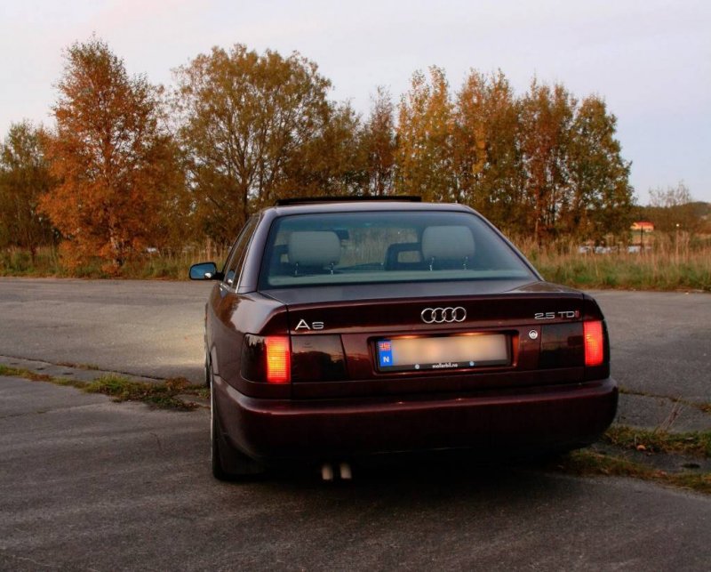

Jeg har 8,5x18 et 35 på min A6 2.5TDI fwd, og det subber bare når jeg har mye/full sving og rygger, fremme da.
Fremme vil jeg si at det er plass til mer, bak er jeg usikker på, men tror nok det kan gå med 9x18 der, men tror nok du må ha litt høyere en et35 da..

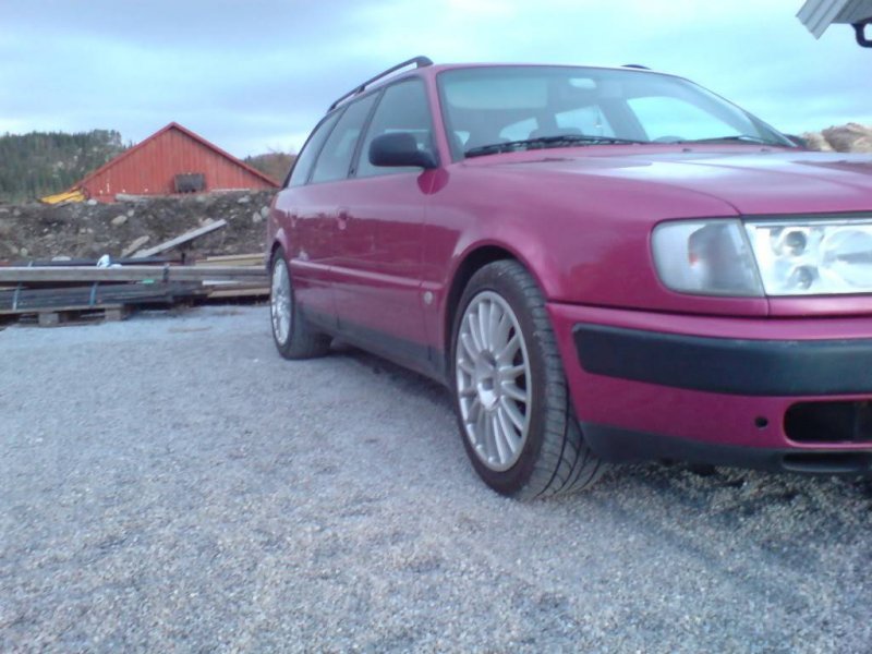

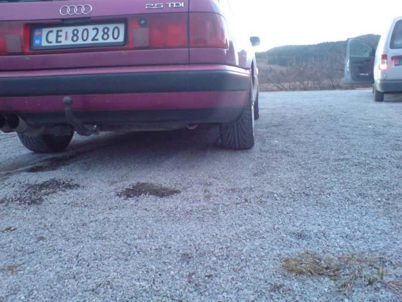

Dårlig bilde bakfra, du ser at felgen er "jevn" med hjulbuen, men plassen på innsiden er jeg derimot usikker på.. Men merk også at pga. pan-hard-staget så er felgen lengre ute på h.s. forhold til v.s., etter senking(40mm)
Har du noe senkesett på din?
Ser forresten hvordan felgen fremme ligger forhold til hjulbuen, og da er det enda nogen cm igjen på innsiden mener jeg bestemt. Er lenge siden dette, har bytta til s6 fjærbein etter dette :P men skal snart bytte front osv, så kan sjekke klaring til fjærbein da, med 8,5x18 et 35 :)

Min er senka, ca 30-40 (tror jeg) med ABT/bilstein sett, men har faktisk ikke så mye påvirkning av panhard-staget - her er det kun snakk om et par millimeter i forskjell. Merker at det subber først på h. side, deretter subber det ganske rett etterpå på venstre side.
Her ser du høyre side med 8" ET 35...
