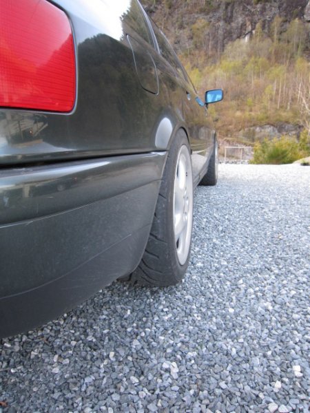

#10 Skrevet September 4, 2010 Har nå kjørt mine på to treff jeg og i hele sommer. Usikker på kilometer, men 5000 er det sikkert! Ser ingenting på dekksider eller bane bortsett fra noe slitasje. 0 Del dette innlegget Lenke til innlegg Del på andre sider Flere delingsalternativer...
#11 Skrevet September 4, 2010 Har nå kjørt mine på to treff jeg og i hele sommer. Usikker på kilometer, men 5000 er det sikkert! Ser ingenting på dekksider eller bane bortsett fra noe slitasje. Toyo eller Federal? Fabian 0 Del dette innlegget Lenke til innlegg Del på andre sider Flere delingsalternativer...
#12 Skrevet September 4, 2010 (endret) Toyo eller Federal? Fabian Han har federal 595 rs-r 225/45-17 så vidt jeg veit:) Bilde av de i hans tråd:) http://forum.vwaudi-club.no/showthread.php?p=2070214post2070214 0 Del dette innlegget Lenke til innlegg Del på andre sider Flere delingsalternativer...
