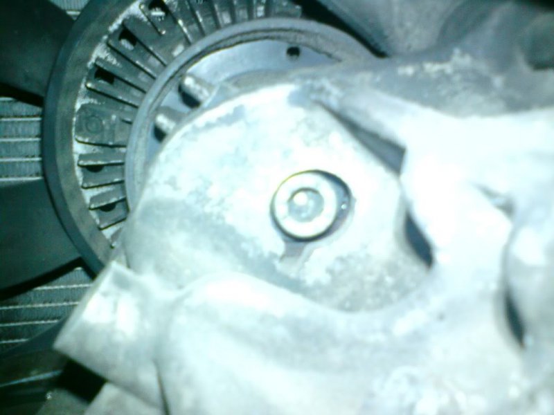

er det opplagringa til vifta,eller det som sitter inni selve plasten i vifta?
fikk byttet opplagrings lageret på min 1.8t b5.
det satt i en umbrakko i bakkant å i framkant så satt det en segering som måtte ut først før lageret kunne slås ut!kan jo hende det er det samme på din?
ser det sitter et lite spor som du kan slå det ut med!

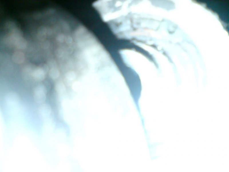

DSC00019.jpg?t=1283802824
DSC00026.jpg?t=1283802824

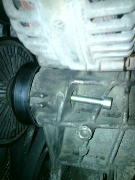

dårlig bilde men ser at det sitter en segering der hvertfall:)
DSC00029.jpg?t=1283802824
Heisan!
Det er opplagringslageret til selve vifta som er gåent.Da får jeg prøve å få ut segerringen iforkant først også årøve å slå ut lageret etterpå. Det er verd et forsøk. Var ikke så vanskeligt å demontere egentlig. Må vel prøve å slå ut lageret fra baksiden der som umbrako skruen er. Har prøvd å slå det ut, men pga segeringen er vel det nytteløst.
Atle
hehe,ja det vil nok gå lettere da med å fjerne den først hvis det sitter det der:)
