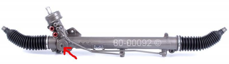

#28 Skrevet September 18, 2010 Hm tror ikke det gikk på min, jeg fant ihvertfall ikke noen måte å stramme den på. Jeg spurte på møller om det også.Men det er jo ikke det denne tråden handler om, så jeg skal ikke snakke mer om det;) Det går;) jeg jobber i møller, så da har du nok hørt med feil folk, ikke alle som veit om dette;) Stramme denne justeringsskruen noen mm med klokka så strammer man inn slakken i tannstanga:) Merket med pil på et bilde av en A4 tannstang. Men samme det, gjort er gjort. 0 Del dette innlegget Lenke til innlegg Del på andre sider Flere delingsalternativer...
