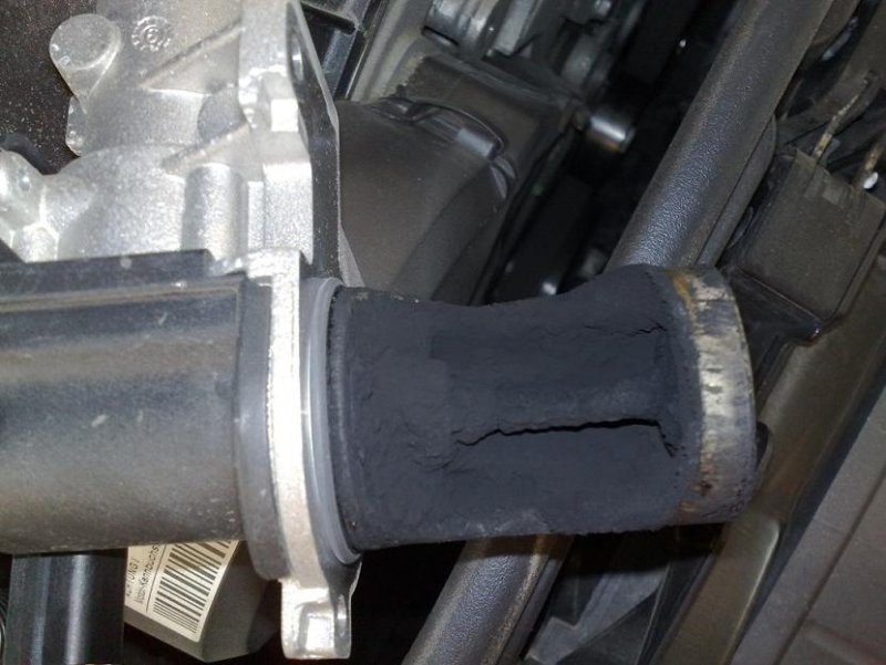

#4 Skrevet September 18, 2010 En 1,9 tdi 105hk lader fort 1,4 bar orginalt og det lenge før 2200rpm.. så det kan godt være voldtekt av turbo lenge før 2200rpm på en diesel;) Kan ikke sammenliknes med en bensin bil, tdi biler gir fullt ladetrykk veldig fort spess de som er så nye med VTG styring på turboen. Feks en 2.0tdi 140hk lader opptil 1,5 bar orginalt fra 1750rpm;) Men nok om det. Har du vagcom? Prøv å kjør bilen varm, og gruninnstill kanal 3 på motor mens den går på tomgang. Eventuelt kan du bare skru ut EGR ventilen og rense den.. sikkert nedkokset.. slik som denne som er fra lik bil og samme motor som du har. 0 Del dette innlegget Lenke til innlegg Del på andre sider Flere delingsalternativer...

#6 Skrevet September 18, 2010 EGR ventil renser jeg jevnlig et par ganger i året og tar grunninnstilling i etterkant. Har også tatt innsugsmanifoil et par ganger. Det er nok en ulempe for motoren at jeg må rett ut på E18 og 100 sone før den er varm. Jeg drar ikke rett opp i 100 men prøver å dra veldig rolig hver dag. Etter en stund virker det som motoren gir mer. Kan det være at den ikke lader fullt før tempen er på et visst nivå? 0 Del dette innlegget Lenke til innlegg Del på andre sider Flere delingsalternativer...
