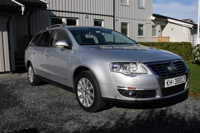

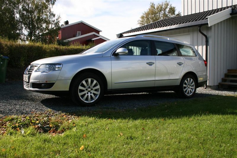

#1 Skrevet September 18, 2010 Skal få lagt på litt voks på bilen mi, men hvilke anbefaler dere. Har kikket litt på disse: Dodo Juice Light Fantastic Chemical Guys XXX Hard Core Carnauba Wax Poorboy's Natty's Paste Wax - Red bilen det gjelder er en sølvgrå passat. hvilke holder lengst? Har dere noen anbefaling? 0 Del dette innlegget Lenke til innlegg Del på andre sider Flere delingsalternativer...

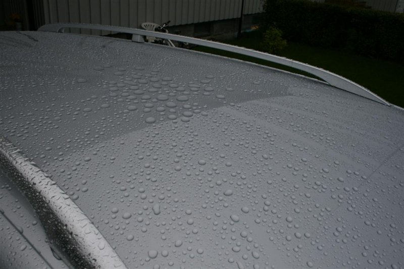

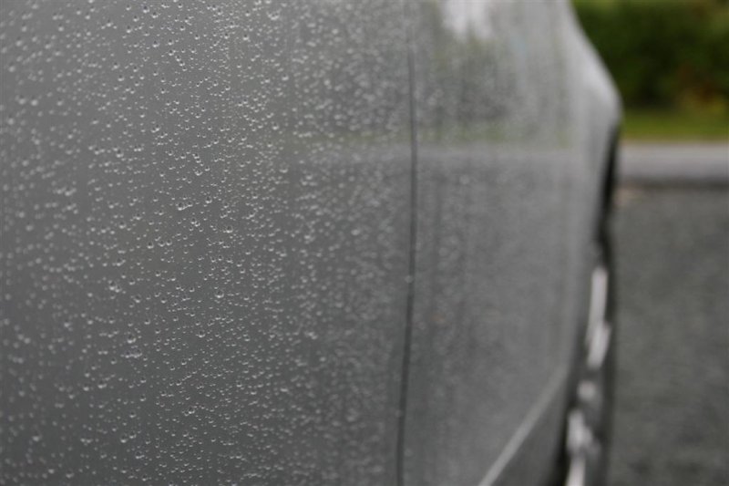

#7 Skrevet September 22, 2010 Her er noen bilder av Dodo Juice DIamond White på sølv metallic bil... Noen med og uten vann 0 Del dette innlegget Lenke til innlegg Del på andre sider Flere delingsalternativer...
#8 Skrevet September 22, 2010 Og noen til.... Vet ikke om disse gir noe godt inntrykk jeg, men synes voksen var god å jobbe med og å legge på, litt tung å buffe av når den hadde ligget en lang stund (måtte gjøre noen ærender imellom..), men ikke noe problem. Holdbarheten har jeg ikke fått testet enda.. 0 Del dette innlegget Lenke til innlegg Del på andre sider Flere delingsalternativer...
