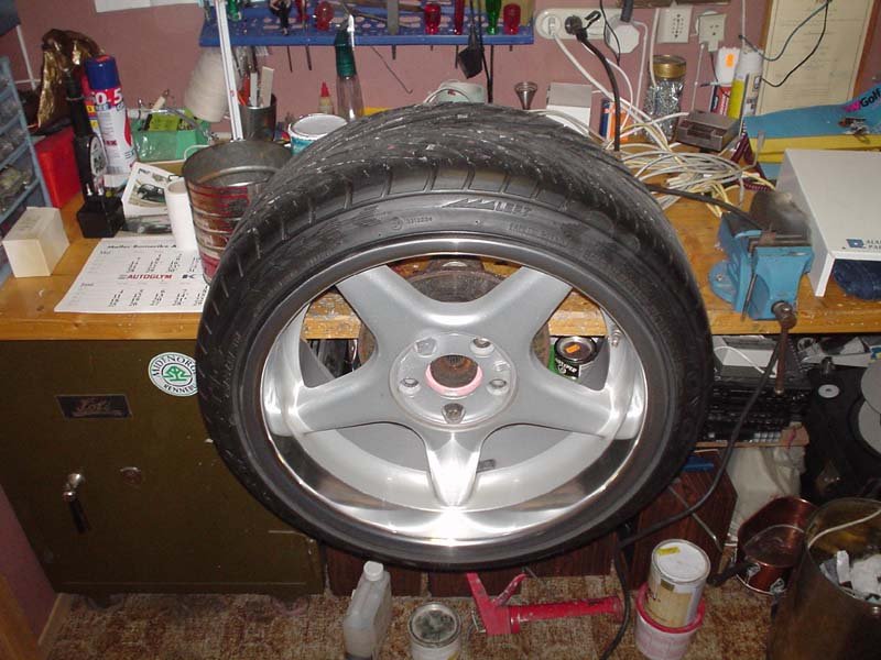

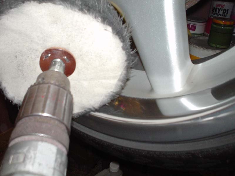

#1 Skrevet Februar 20, 2005 Da polerte jeg siste felgen i dag.. Høyglanspolering med drill og skive går unna! Det ene bildet er tatt når drillen har nesten 2000 omdreininger.. Sånn ble resultatet.. Ikke helt krom men ikke veldig langt ifra... 0 Del dette innlegget Lenke til innlegg Del på andre sider Flere delingsalternativer...
#2 Skrevet Februar 20, 2005 Klarer jo å glemme bilde da.... 0 Del dette innlegget Lenke til innlegg Del på andre sider Flere delingsalternativer...
#3 Skrevet Februar 20, 2005 Og et bilde fra gutterommet... 0 Del dette innlegget Lenke til innlegg Del på andre sider Flere delingsalternativer...
#4 Skrevet Februar 20, 2005 ser bra ut d der Var det vanskelig å unngå å komme for langt inn når du polerte? 0 Del dette innlegget Lenke til innlegg Del på andre sider Flere delingsalternativer...
#5 Skrevet Februar 20, 2005 Så utrolig bra ut, Håkon!! 0 Del dette innlegget Lenke til innlegg Del på andre sider Flere delingsalternativer...
#6 Skrevet Februar 20, 2005 ser bra ut d der Var det vanskelig å unngå å komme for langt inn når du polerte? Var enkelt å polere de felga her... Har polert vanskeligere felger før i uka.. Det er opprinnelig Brock B1 med "polert" kant så det er en liten overgang sånn at det ikke blir altfor stygt.... 0 Del dette innlegget Lenke til innlegg Del på andre sider Flere delingsalternativer...

#13 Skrevet Februar 20, 2005 var det klarlakk på kanten før du begynte å polere? kanskje jeg burde finne frem mine fra garasje loftet å gjøre noe med dem, kan du liste opp det jeg trenger av utstyr? har ingenting jeg 0 Del dette innlegget Lenke til innlegg Del på andre sider Flere delingsalternativer...
#14 Skrevet Februar 20, 2005 var det klarlakk på kanten før du begynte å polere? kanskje jeg burde finne frem mine fra garasje loftet å gjøre noe med dem, kan du liste opp det jeg trenger av utstyr? har ingenting jeg Det var klarlakk på de ja.. Har laget meg en benk med el.motor sånn at hjulet går rundt i ca 20-30 km/t og da blir ting litt lettere.. Begynte først med å få av klarlakken og da bruker jeg et stemjern som er slipt skarpt på siden.. Med det "dreier" jeg av klarlakk-belegget.. Etter det grovsliper jeg med et tørrslipepapir ca 100.. Så går jeg over til vann ca 240 (viktig å ha jevnt med vann ellers kan det bli sånne hvite striper) så 600 og 1200-1500 vann... Etter det tar jeg stålull med såpe i, da får man fram litt glans og resten er det autosol... Til slutt har jeg også brukt skive som man setter på en drill + voks.. Drillen bør gå med iallefall 2000 rpm for at det skal fungere skikkelig... 0 Del dette innlegget Lenke til innlegg Del på andre sider Flere delingsalternativer...

#18 Skrevet Februar 21, 2005 Hva slags voks har du brukt og hvor fikk du kjøpt den polerskiva? Har ikke funnet noen passe skive noen steder jeg... 0 Del dette innlegget Lenke til innlegg Del på andre sider Flere delingsalternativer...
#19 Skrevet Februar 21, 2005 http://www.gasolin.no 0 Del dette innlegget Lenke til innlegg Del på andre sider Flere delingsalternativer...
#20 Skrevet Februar 21, 2005 Oi! Ser ut som du kan sakene dine. Meget pent! 0 Del dette innlegget Lenke til innlegg Del på andre sider Flere delingsalternativer...
#21 Skrevet Februar 21, 2005 Får kjøpt sett med 2 skiver og forskjellige vokstyper på gasolin.no.. Der jeg har fått mitt ifra... Får litt ekstra finish med å bruke det.. Men man må ha en drill som klarer iallefall 2000 rpm pga at voksen skal "jobbe" seg inn... Begynner å kunne polere felger nå.. Begynte med felga jeg kjøpte til den andre bilen, så ble det felga på audi'en, så felga til en kamerat + at jeg har igjen noen felger til en annen kamerat... Har også noen til felger jeg kan polere om jeg får tid å lyst, men det er litt jobb og få det til... 0 Del dette innlegget Lenke til innlegg Del på andre sider Flere delingsalternativer...
