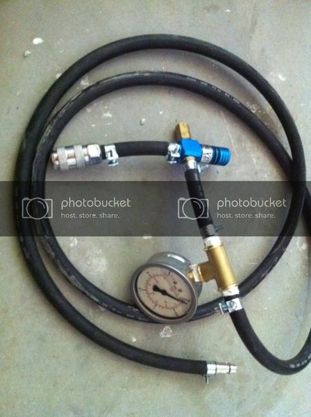

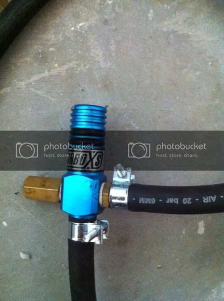

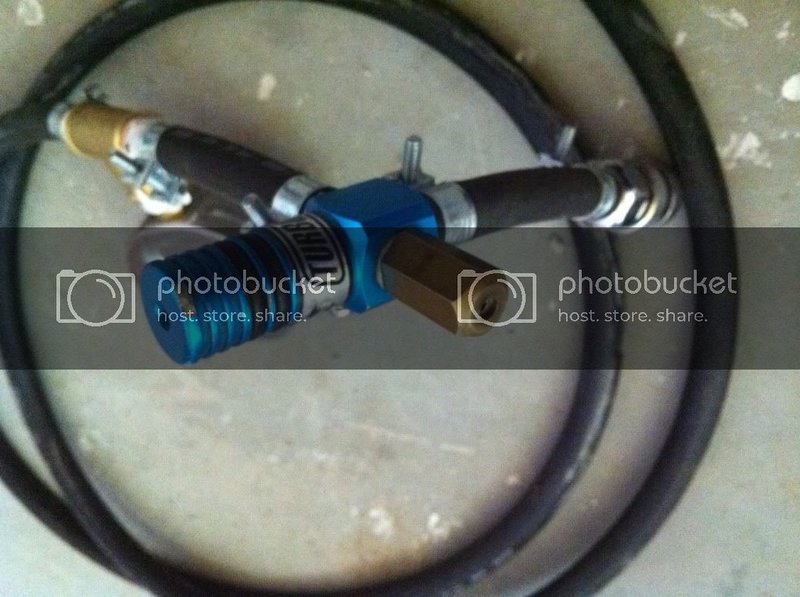

#1 Skrevet September 20, 2010 (endret) Hvordan justere inn en manuell boost ventil(turbo xs boost controller) der en kompressor gir luft? Eller er ikke det muligt? Ville ha justert den inn før jeg setter denne i bilen, så at jeg er sikker på at ikke bilen får for mye trykk. Hva er maks lade trykk i bilen min, allså hvor mye kan det bli på maks?Ikke det at jeg har tenkt å prøve dette da. Jeg skal justere inn denne manuelle ventilen til 22psi Vet om for å øke trykket(grov justering) skrur man kobber skruen mot uret, for å senke trykket skur man med uret(og at den er lings gjenger). Så justere den andre skruen for fin justering. Bilder forteller 1000 ord :-) Ventilen 1 Ventilen 2 Og opplegget med slange ifra kompressor 0 Del dette innlegget Lenke til innlegg Del på andre sider Flere delingsalternativer...

#6 Skrevet September 21, 2010 Hvis du bare åpner den helt så det blåser helt igjennom, så starter du med wastegate/grunntrykket å justerer deg oppover? Etter hva jeg har hørt skal de ventilene du har der gi ca 0.2bar mere per runde du skrur. Jeg pleier å bare la den stå så åpen som mulig å stille den strammere til jeg finner trykket jeg vil ha Og nå tenkte du luft ifra luft kompressor? Hva skjer når en øker trykket ut ifra luft kompressoren da? En må vel vite hva motoren gir til "vanligt"? 0 Del dette innlegget Lenke til innlegg Del på andre sider Flere delingsalternativer...

#8 Skrevet September 28, 2010 Så om jeg har skjønt dette riktig så blir dette riktig? Wastegatefjæra er 0.7 bar. Kuleventilen helt åpen. Du lader 0.7 bar og noe mindre er ikke mulig. Wastegatefjæra er (fremdeles selvfølgelig) 0.7 bar. Kuleventilen er justert 1 runde. Du lader 0.9 bar (forutsatt at det er 0.2 bar per runde på kuleventilen) 0 Del dette innlegget Lenke til innlegg Del på andre sider Flere delingsalternativer...
#9 Skrevet September 29, 2010 Man skruver den øverste skruen helt inn så 3 runder ut igjen.Helst ikke ha den noe mere inn skrudd.Skru ut den andre med den lille umbrakoen helt til du hører kulen rasle litt når du rister på den.Da skal du ladde grunntrykket på turboen din der og da.Etter dette er det bare kjøre og skrue den inn igjen etter hvert til det ønskede trykket.Ikke alle er like opplevd forskjell på hvor mange runder man må skruve på forskjellige av samme type. 0 Del dette innlegget Lenke til innlegg Del på andre sider Flere delingsalternativer...
