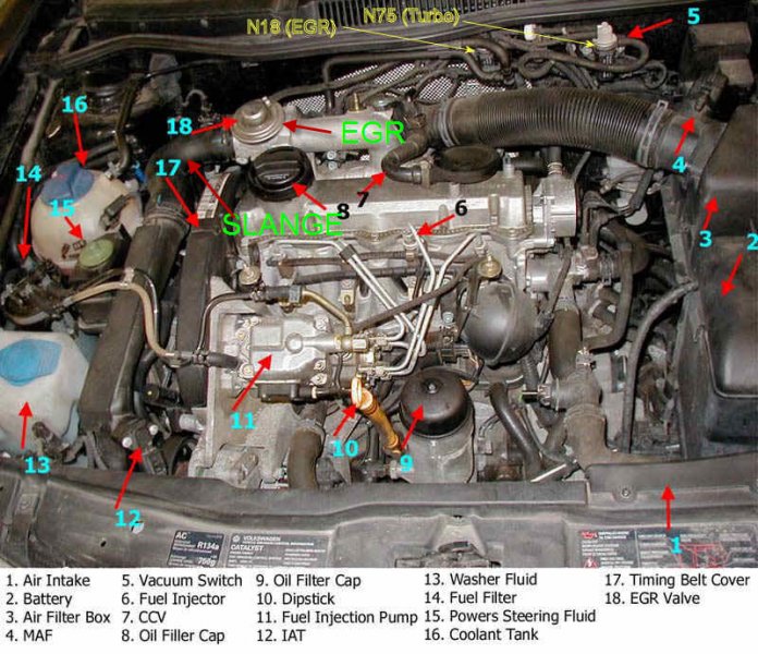

Sjekk for sprekker over og under den ca 10 cm lange turboslangen før EGR ventil inn på innsug:) Må ikke være dette men det er vanlig.
når jeg ser på EGR-ventilen, hvor i forhold til den er den slangen?
den var hel og fin den, kommer liksom en hvit/blå røyk, som det oser diesel av, vet at bilen ikke bruker vann.
- Bjørn
Er EGR kokset? Dysene kan være slitte, dårlig kompresjon.. flere muligheter her.
