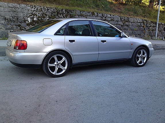

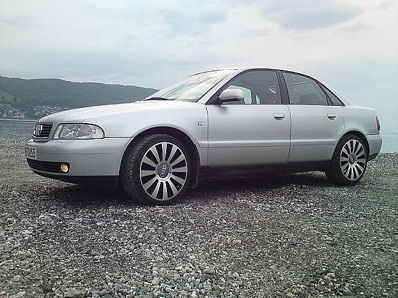

#2 Skrevet September 22, 2010 De går nok sikkert rett på (iallefall henglsene) men den største forskjellen blir vel den lista som går over dørene og inn på framskjermen. Den er tykkere på facelift, og det vil ikke se spesielt pent ut. prefacelift (tilfeldig finn-bilde) facelift (tilfeldig finn-bilde) 0 Del dette innlegget Lenke til innlegg Del på andre sider Flere delingsalternativer...
