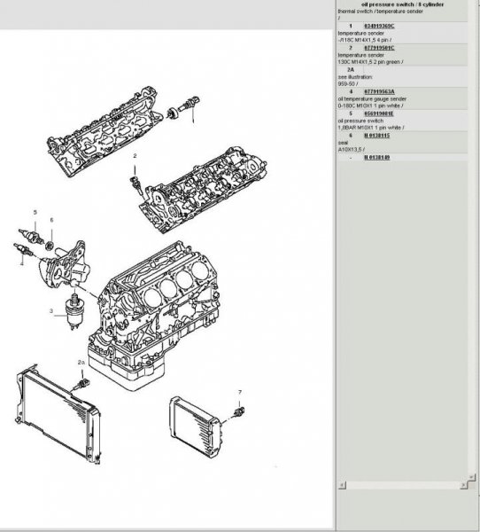

#26 Skrevet November 19, 2010 Har du noen link / delenr. til tempsensoren? Evt. noe som viser hvor denne sitter?Mistenker at jeg må prøve å bytte noen av disse delene selv også, da bensinforbruket er høyt (selv om da deler forsvinner i lekk bensintank..) Trådstarter: Håper det går greit å "smette" inn et spørsmål... Temperatursensoren sitter i bakkant av høyre topp. Husker ikke delenr, og har ikke ETKA her. Du skifter sensoren på kun kort tid 0 Del dette innlegget Lenke til innlegg Del på andre sider Flere delingsalternativer...

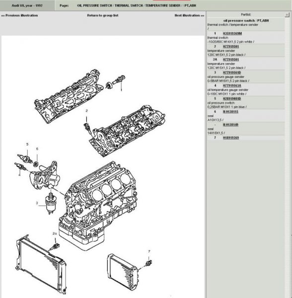

#27 Skrevet November 19, 2010 (endret) Temperatursensoren sitter i bakkant av høyre topp. Husker ikke delenr, og har ikke ETKA her. Du skifter sensoren på kun kort tid På S4 og S6 har denne sensoren byttet plass iforhold til Audi V8, og sensoren til ECU står i dermed i venstre forkant mens den som går til dashbord er montert der bak på høyre side. Har du noen link / delenr. til tempsensoren? Evt. noe som viser hvor denne sitter?Mistenker at jeg må prøve å bytte noen av disse delene selv også, da bensinforbruket er høyt (selv om da deler forsvinner i lekk bensintank..) Trådstarter: Håper det går greit å "smette" inn et spørsmål... Bare for å avfeie en potensiell misforståelse er det jo såklart den sensoren som går til ECU vi vil bytte, den til dash er ikke noe å bry seg med. Min 95 modell AEC bruker samme sensor som V8/ABH (P/N 035919369M /Bosch 0280130037), men med et kjapt søk ser det imidlertidig ut som 96 modell S6 4,2 bruker P/N 077919501C på denne... Bare å smette i vei ja. Audi V8, posisjon nr.1 som Dag sa: S4/S6 t.o.m.1995 i posisjon nr.2: S6 1996 annet p/n i posisjon nr.2: 0 Del dette innlegget Lenke til innlegg Del på andre sider Flere delingsalternativer...
